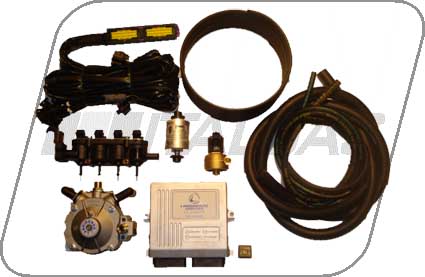

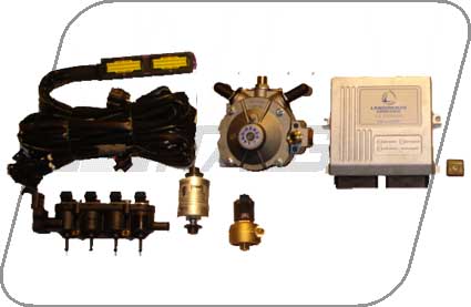

Crady 8 657 Опубликовано 2 августа, 2009 Последовательная система впрыска газа, созданная фирмой LANDI RENZO под названием OMEGAS, входит в состав последнего поколения существующих на рынке систем по использованию , в качестве альтернативного вида топлива, GPL (сжиженный нефтяной газ) и CNG (компримированный (сжатый) природный газ) в газовой фазе. Принцип, по которому электронный блок управления газа определяет время (продолжительность) впрыска, осуществляемое на газовые форсунки, основывается на сборе, во время работы на газу, продолжительности (времени) впрыска бензина при полном сопротивлении эмуляции внутри того же ECU (электронного блока управления) газа. Это означает, что управление двигателем оставлено бензиновому блоку управления, в то время как на газовый блок управления возложена задача по преобразованию общих команд первой, для бензиновых инжекторов, в соответствующие команды для газовых инжекторов. В качестве информации, можно сказать, что газовый блок управления преобразует определенное количество энергии, которая должна бы была высвобождаться через бензин, в соответствующее количество энергии, которая будет, на самом деле, выпускаться газом. Все это сделано таким образом, чтобы система была минимально враждебна по отношению к исходной системе бензина и чтобы сумела эффективно интегрировать с основными функциями (контроль за надписями, отключение, EGR, датчика уровня топлива в баке, датчика оборотов двигателя и т.д.), а также с второстепенными (управление включения климат-контроля, избыточное давление рулевого управления с усилителем, электронагрузка и т.д.) этой системы. Выполнение преобразования продолжительности впрыска бензина в продолжительность впрыска газа происходит на основе серии параметров, кроме длительности впрыска бензина, полученных от ECU газ: * давление газа; * температура газа; * температура воды двигателя; * обороты двигателя; * напряжение аккумулятора. Главным образом, для поддержания отличной связанности с бензиновой системой, ECU газа осуществляет впрыск газа в тот же цилиндр, на который было собрано время впрыска относительно бензина. Запуск происходит обычно на бензине но, при аварийных условиях существует вариант запуска на газу при помощи коммутатора. Производя запуск, если коммутатор находится в положении газ, ECU газа (электронный блок управления) контролирует условия, которые должны проверяться для переключения. Жидкий газ, хранящийся в резервуаре под давлением, зависящим от типа состава (смеси) и от температуры окружающей среды, подается в редуктор и регулируется до давления на выпуске, большего на 1 бар давления, имеющегося во всасывающих коллекторах. С момента, когда достигнута минимальная температура двигателя для переключения, открываются электроклапаны, находящиеся на мультиклапане и на редукторе/испарителе. Когда также оставшиеся условия прохода проверены (минимальный порог оборотов, ускорение или замедление) система переключает на газ. В этот момент, бензиновые форсунки будут отключены, и электронный блок управления газа начнет управлять газовыми форсунками.Электрический блок управления газа считывает каждое отдельное время впрыска бензина и переводит его во время впрыска газа для того, чтобы управлять относительным инжектором, установленным в соответствии того же цилиндра.Инжектор, тем временем, подает правильное количество газа, который попадает во всасывающий коллектор.Точная калибровка карты, достигнутая при использовании программного обеспечения Landi Renzo, делается так, чтобы не был необходимым особый переходник (приспособление) для газа, а все могло быть запрошено у бензинового адаптера.Кроме управления газовыми форсунками, электронный блок управления LANDIRENZO OMEGAS также контролирует другие функции, с целью дополнения системы, такие как указание уровня топлива, управление электроклапаном, обратный переход к бензину в случае истощения (выкачивания) GPL и т.д.Во время фаз монтажа и обслуживания, можно наблюдать работу системы и контролировать диагностику, подсоединив персональный компьютер с электронным блоком управления LANDIRENZO OMEGAS, используя программное обеспечение интерфейса Omegas и серийный интерфейс RS 232 или USB... Как видно из описания работы оборудования,бензиновые форсунки не отключаемые.Эмуляция их работы происходит за счёт газового ЭБУ.В твоём случае могу предложить следующий вариант:отключаешь газовый ЭБУ и ездишь какое то время на бензине,если симптомы сохранились,виноват основной ЭБУ,если нет то газовый.Либо не верные калибровки.Проверь как стоит газовая рампа,подвод газа должен быть как можно ближе к ГБЦ,шланги от рампы к вводу как можно короче и обязательно(!) одной длинны.Рампа греметь начинает когда практически скончалась.Допускается не значительный шум и всё.Тут или ремонт или замена.Как вариант слишком богатая смесь у тебя из за газовых форсунок.Судя по пробегу это твой вариант,при нормальном газе они где то так и выдерживают.При переборке особое внимание именно 1 и 4 газовым форсункам,скорей всего накрылись кольца уплотнительные. Поделиться сообщением Ссылка на сообщение Поделиться на другие сайты

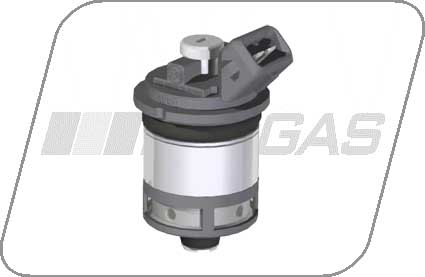

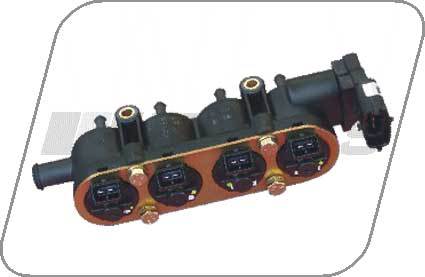

nik2008 0 Опубликовано 2 августа, 2009 Парни большое спасибо за участие в решении моей проблемы,после долгих и упорных поисков и эксперементов вроде нашёл неисправность.всё дело было в1и4 газовых форсунках. Рампа разборная, я взял и поменял местами 1на2форс. а 4на3форсунку.Запустил двигло перешёл на газ и система выдала "2и3 бензиновая форсунка" Вывод напрашивается сам собой,форунки неработают как надо.Одна проблема решена.Теперь проблема как отремонтировать эти форсунки, чем промыть? резиновые колечки заменю,а как посмотреть,что внутри?И вообще ремнтнопригодны они?У кого есть такой опыт? Подскажите! Зарание благодарен. Поделиться сообщением Ссылка на сообщение Поделиться на другие сайты
Crady 8 657 Опубликовано 2 августа, 2009 Самому не сделать.После ремонта нужно регулировать усилие и ход сработки.Нужен микрометр хотя бы.Иначе не настроишь состав смеси по цилиндрам.Нет возможности ремонтировать,тогда менять.Новые идут отрегулированые. Поделиться сообщением Ссылка на сообщение Поделиться на другие сайты
nik2008 0 Опубликовано 2 августа, 2009 Самому не сделать.После ремонта нужно регулировать усилие и ход сработки.Нужен микрометр хотя бы.Иначе не настроишь состав смеси по цилиндрам.Нет возможности ремонтировать,тогда менять.Новые идут отрегулированые.Вся проблема уперается в "лаве", одна форсунка на сервисе стоит 2500р,рампа в сборе 10000р. А новое оборудование OMVL 4 поколение 12500р цены Тольятти.И ещё хотелось бы узнать можно заменить мою рампу на какую нибудь другую, если да то на какую? Поделиться сообщением Ссылка на сообщение Поделиться на другие сайты
