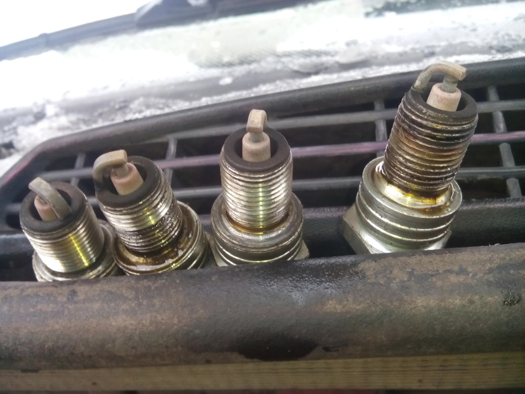

valera61101 1 347 Опубликовано 24 ноября, 2016 а белые свечи это не ранее ли зажигание? мне бы такие свечи (цвет) как на фото! Помоему идеал. Кстати, ребят, почему зазор на свечах должен быть 0,7мм? Я обычно выставляю 2-3мм, т.е. гораздо больше нужного. Искра мощнее бьёт, напруги хватает для пробоя. Почему рекомендуется меньший зазор? Поделиться сообщением Ссылка на сообщение Поделиться на другие сайты
dub 866 Опубликовано 24 ноября, 2016 Валер, 0.7 вроде для бензина а для газа 1.0. По моему так. Поделиться сообщением Ссылка на сообщение Поделиться на другие сайты
ила 36 Опубликовано 24 ноября, 2016 Катушку или ВВ провода пробьет. 1 Поделиться сообщением Ссылка на сообщение Поделиться на другие сайты
