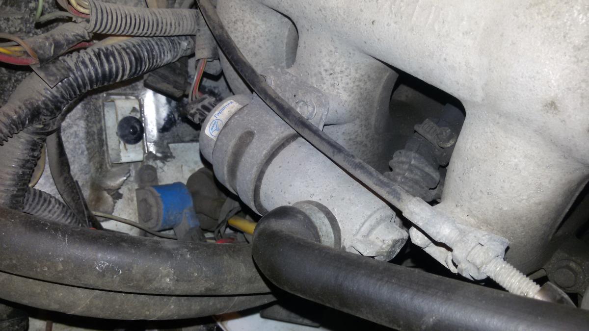

Алексей Александрович 12 Опубликовано 8 февраля, 2017 А боченок такой внутри какой то сердечник болтается туды сюды ? Поделиться сообщением Ссылка на сообщение Поделиться на другие сайты
Костик-НСК 376 Опубликовано 8 февраля, 2017 А боченок такой внутри какой то сердечник болтается туды сюды ?Он самый... Сзади разъём Поделиться сообщением Ссылка на сообщение Поделиться на другие сайты
Алексей Александрович 12 Опубликовано 8 февраля, 2017 Это ? Поделиться сообщением Ссылка на сообщение Поделиться на другие сайты
Костик-НСК 376 Опубликовано 8 февраля, 2017 Это ?Он самый Поделиться сообщением Ссылка на сообщение Поделиться на другие сайты
