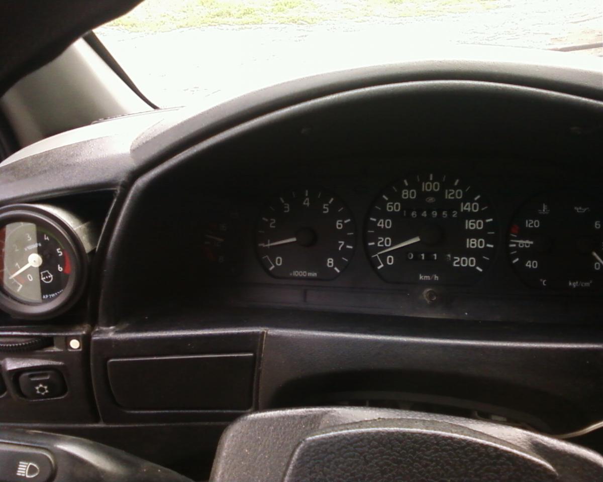

frol1958 72 Опубликовано 27 ноября, 2014 Поставил год назад Белорусский с трактора и нет проблем, как с электрическими датчиками. Поделиться сообщением Ссылка на сообщение Поделиться на другие сайты
GAZ-2752 1 055 Опубликовано 28 ноября, 2014 Фото-0112.jpgПоставил год назад Белорусский с трактора и нет проблем, как с электрическими датчиками.Дружище, заглушки вытащи, те что прямоугольные по обоим сторонам под приборной панелью, сними облицовку приборной панели, там увидишь специальные места под мех датчики, ГАЗ эту тему предусмотрел, у меня там стоит с правой стороны, с подсветкой.как заводской. Поделиться сообщением Ссылка на сообщение Поделиться на другие сайты

frol1958 72 Опубликовано 28 ноября, 2014 Дружище, заглушки вытащи, те что прямоугольные по обоим сторонам под приборной панелью, сними облицовку приборной панели, там увидишь специальные места под мех датчики, ГАЗ эту тему предусмотрел, у меня там стоит с правой стороны, с подсветкой.как заводской.Это я ставил год назад, сейчас облагородил, Стоит безо всяких дырок. И сравни датчики, У меня шкала на 2 третих по кругу и стрелка по середине, А на фото снизу шкала на 1 треью круга и стрелка снизу, Так что мой там будет видно только от 2 до 4 и всё. А те смотрятся конечно нормально. Поделиться сообщением Ссылка на сообщение Поделиться на другие сайты
zenya 724 Опубликовано 28 ноября, 2014 Это я ставил год назад, сейчас облагородил, Стоит безо всяких дырок. И сравни датчики, У меня шкала на 2 третих по кругу и стрелка по середине, А на фото снизу шкала на 1 треью круга и стрелка снизу, Так что мой там будет видно только от 2 до 4 и всё. А те смотрятся конечно нормально.Так поставь показометр на 6 очков и с некруговой шкалой Их видов дохрена и больше Поделиться сообщением Ссылка на сообщение Поделиться на другие сайты
frol1958 72 Опубликовано 28 ноября, 2014 Так поставь показометр на 6 очков и с некруговой шкалой Их видов дохрена и большеСпасибо! Стоит второй год и меня устраивает. Зачем ещё что то колхозить. Поделиться сообщением Ссылка на сообщение Поделиться на другие сайты
