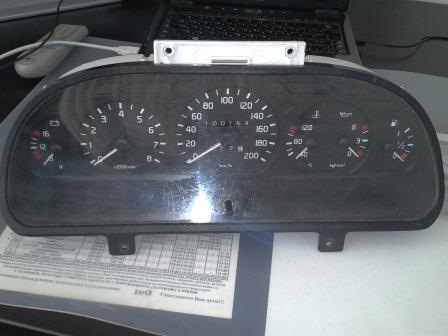

mazay1990 40 Опубликовано 24 ноября, 2016 что за двигателя...ни с того не с чего сегодня стало гореть откровенно давление на ххдо этого максимум мирцало на горячуюпоменял дачтик на лампочку- и затухло. обошлось тьфу тьфу тьфу стрелка не пашет у меня Поделиться сообщением Ссылка на сообщение Поделиться на другие сайты

mazay1990 40 Опубликовано 24 ноября, 2016 У тя есть стрелка? Старая торпеда... <_< Мне, старому динозавру, так не хватает манометра, амперметра и вольтметра. Я как- то рассказал зятю про прелести стрелочных приборов перед лампочками, что он, любитель полазить на ниве по горам и дерьму, сделал самодельный добавочный щиток с ними и поставил на ниву. потом продал, а я не успел сдернуть этот щиток...средняя топрпеда- лупатая.стрелка есть- и кстате не встречался с тем чтоб стрелка врала- обычно механикой проверяли- всегда аналогично показывали.у меня и на вольметре стрелка- еслиф чо) Поделиться сообщением Ссылка на сообщение Поделиться на другие сайты

mazay1990 40 Опубликовано 24 ноября, 2016 (изменено) Ух ты... доберусь сделаю, надо где- то приколхозить минищиток... на торпеде некуда лепить.чо ух ты?штатная панель лупатой газели Изменено 24 ноября, 2016 пользователем mazay1990 Поделиться сообщением Ссылка на сообщение Поделиться на другие сайты
