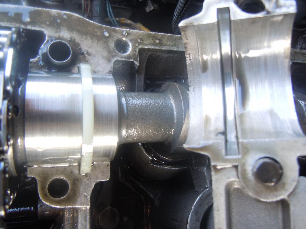

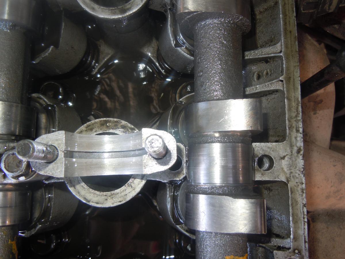

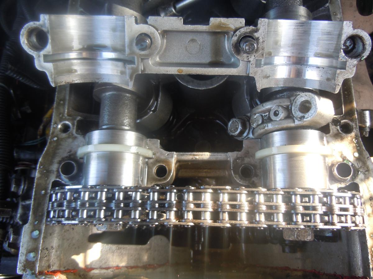

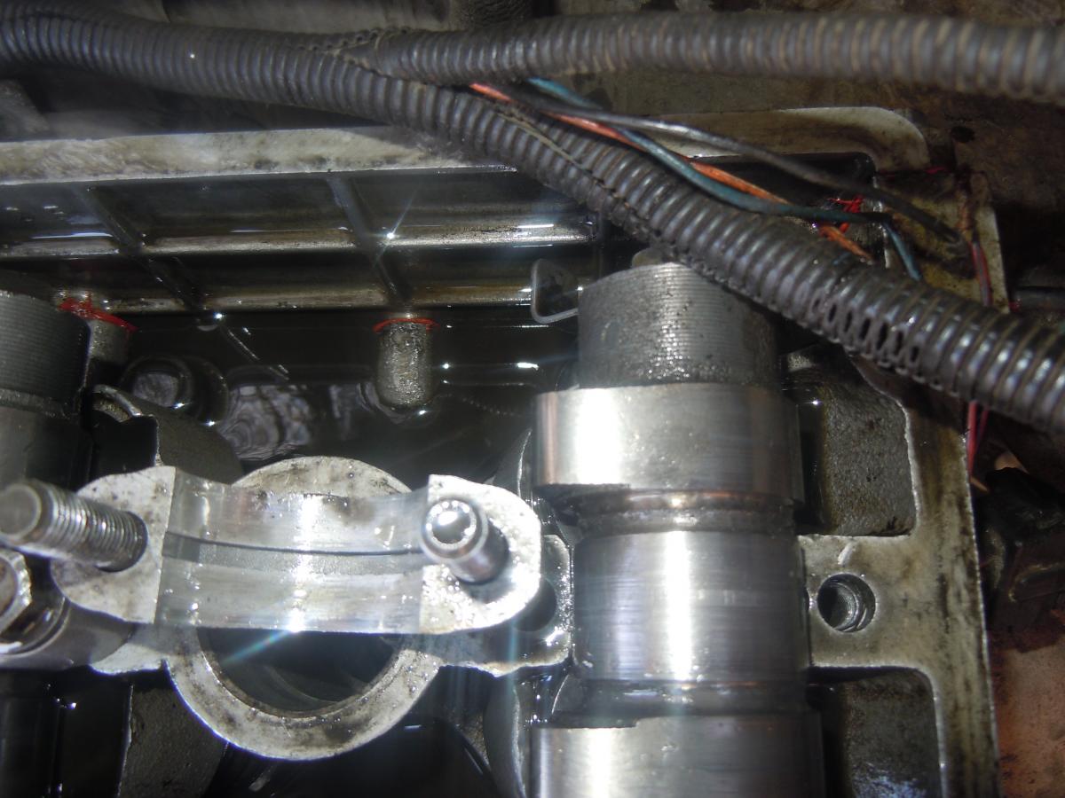

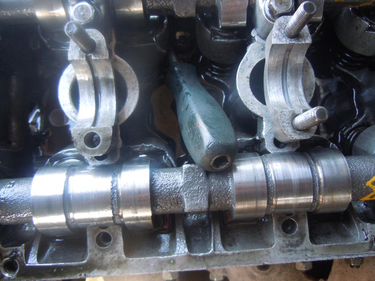

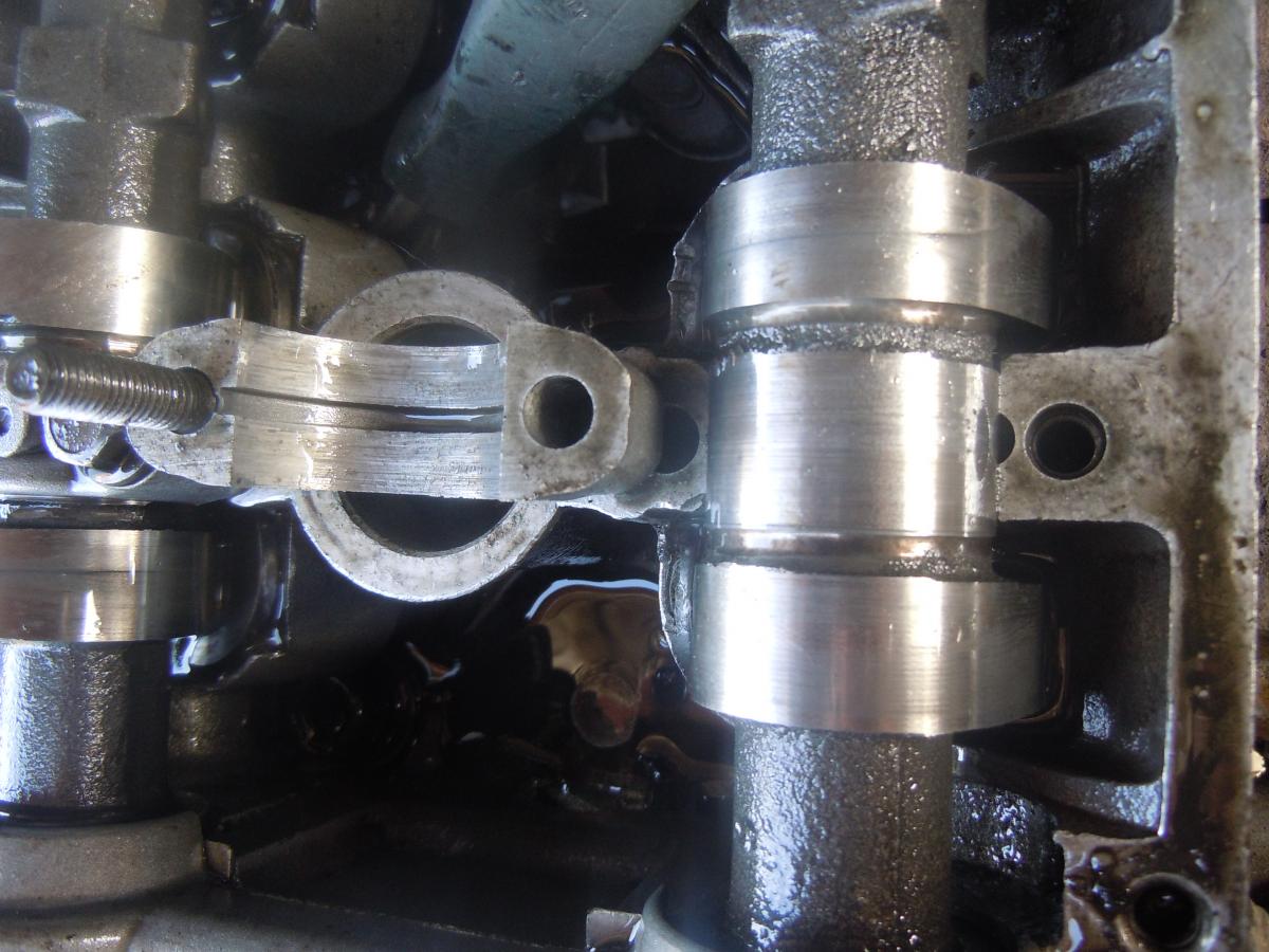

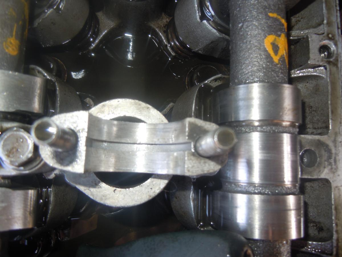

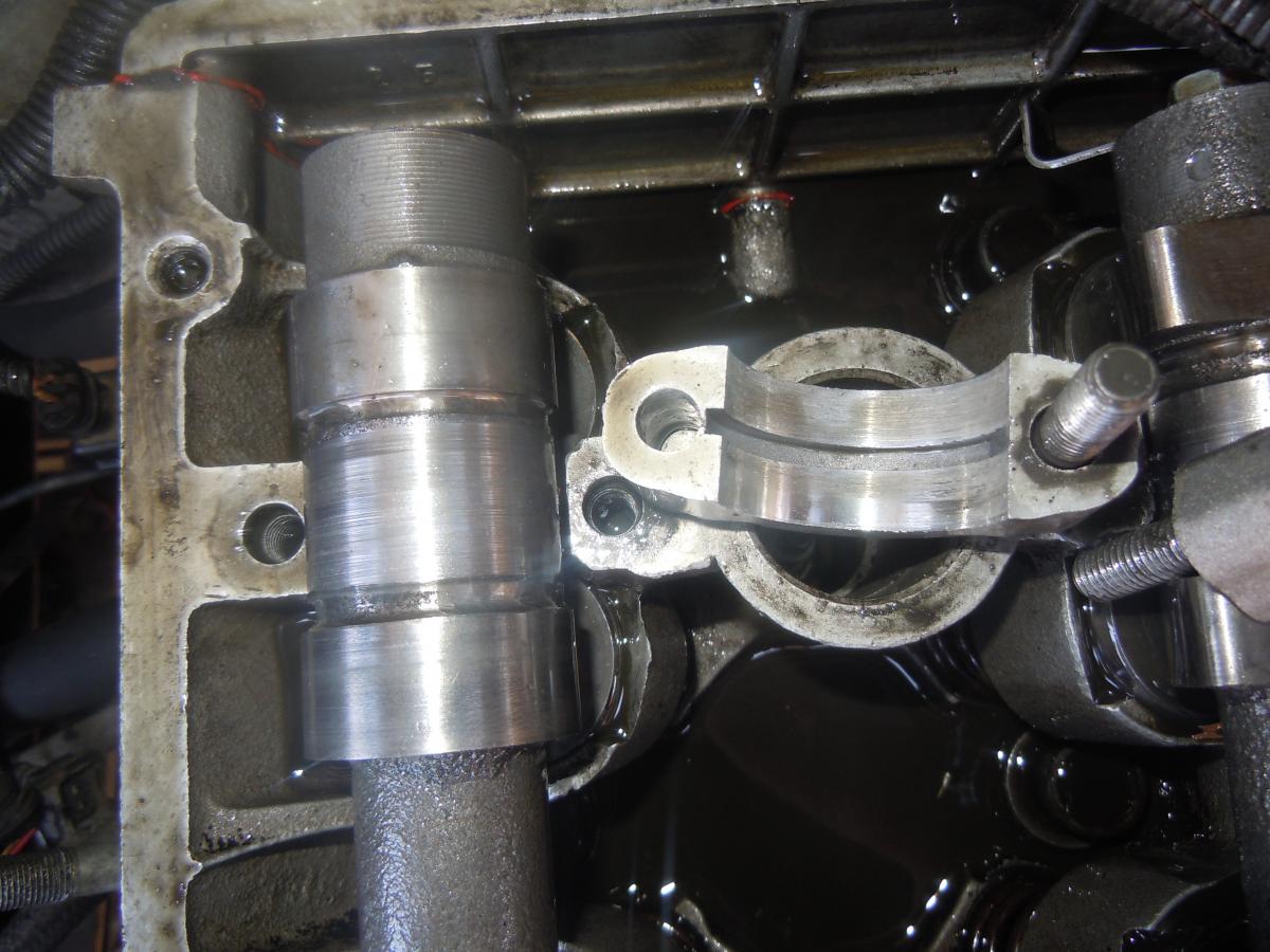

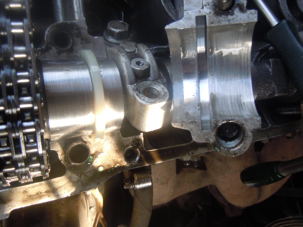

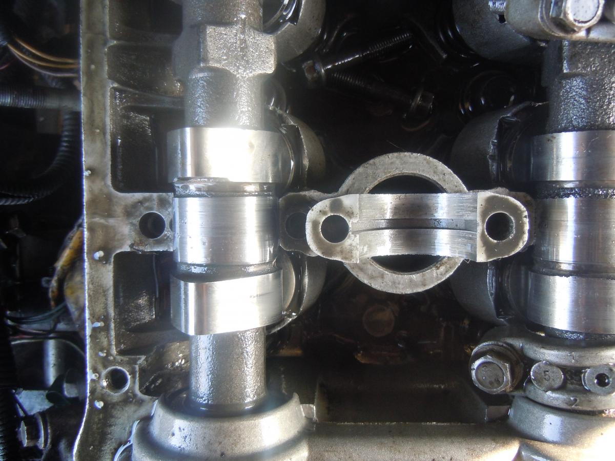

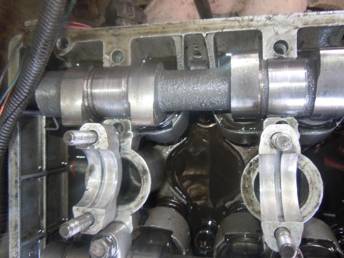

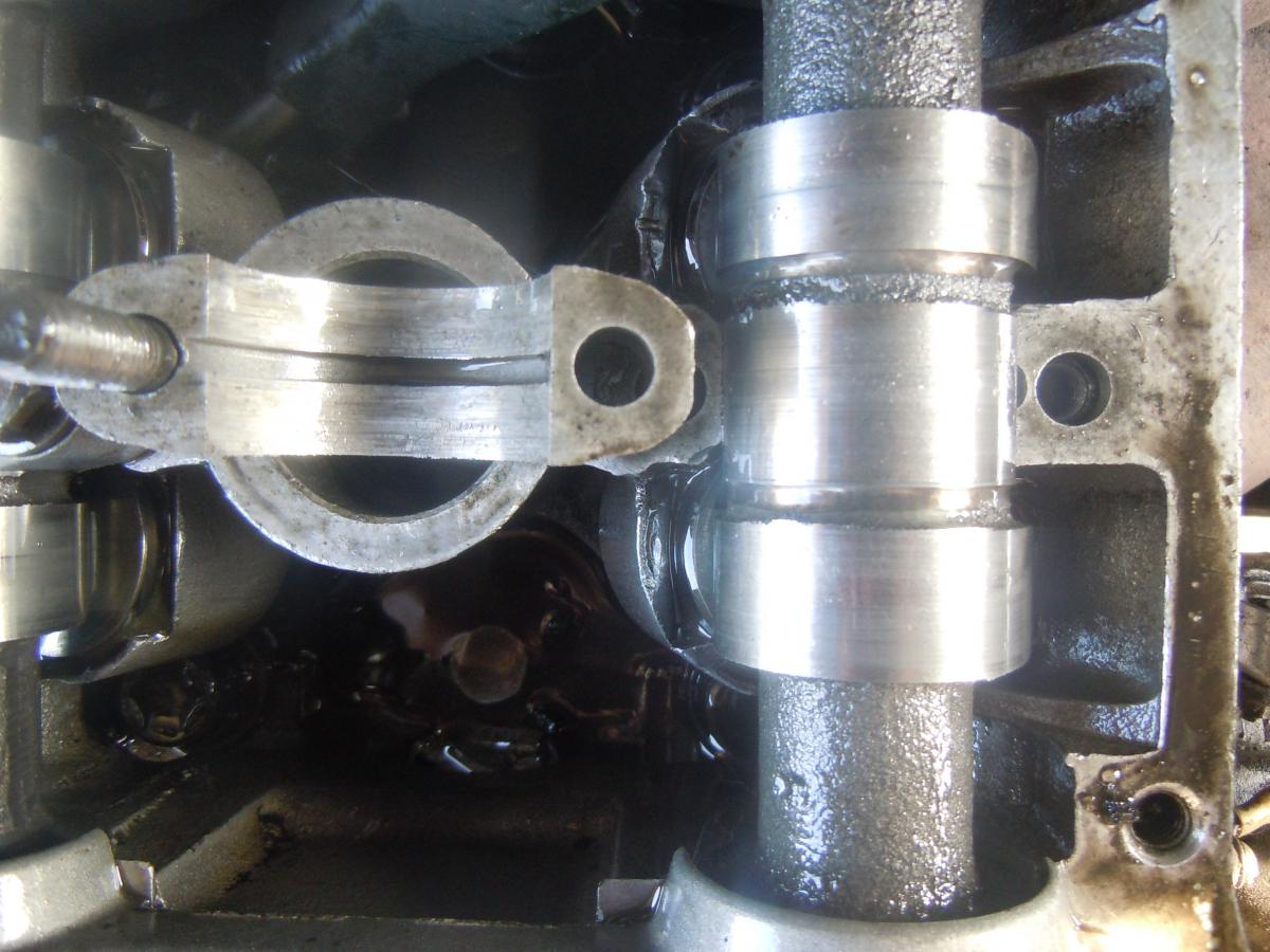

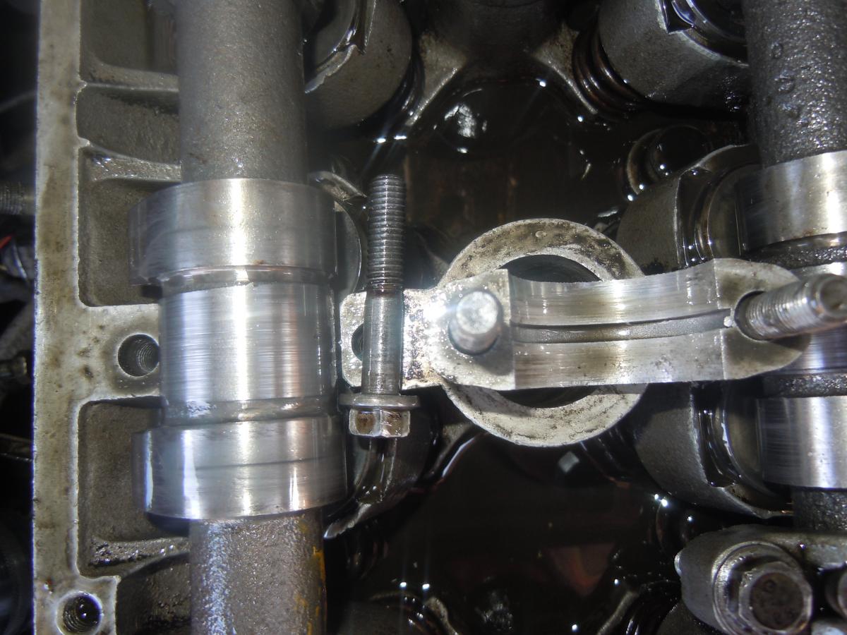

mazay1990 40 Опубликовано 25 февраля, 2018 крутил друлью, снимал фотал Поделиться сообщением Ссылка на сообщение Поделиться на другие сайты
rusgg 4 003 Опубликовано 25 февраля, 2018 Опилки видимо в масло попали потому что на месте разворачивал? А фильтр уже видимо наелся и пустил масло мимо фильтрующего элемента Поделиться сообщением Ссылка на сообщение Поделиться на другие сайты
mazay1990 40 Опубликовано 25 февраля, 2018 вот Поделиться сообщением Ссылка на сообщение Поделиться на другие сайты

Crady 8 673 Опубликовано 25 февраля, 2018 mazay1990,ты куда так торопился то?по ходу задрал всё что мог.у меня на одну сторону порой час с лишним на разворачивание уходит.тут впечатление что с разгону вогнали развёртку. Поделиться сообщением Ссылка на сообщение Поделиться на другие сайты
mazay1990 40 Опубликовано 25 февраля, 2018 В смысле задраны?Как нож режет на развёртке так и есть Поделиться сообщением Ссылка на сообщение Поделиться на другие сайты
Crady 8 673 Опубликовано 25 февраля, 2018 В смысле задраны?в прямом.слишком много за раз снимется,вот и дерётКак нож режет на развёртке так и естьтак процедура то происходит не так что осадил,затянул до усери и ковыряешь.осадил бугеля,и затяжка происходит когда разворачиваешь,снимая очень по немножку,а не стараясь сразу выбрать размер.процесс медленный,и нудный.час на вал примерно уходит.но поверхность получается ГЛАДКАЯ,как шлифованная. Поделиться сообщением Ссылка на сообщение Поделиться на другие сайты
Берси 623 Опубликовано 25 февраля, 2018 mazay1990,ты куда так торопился то?по ходу задрал всё что мог.у меня на одну сторону порой час с лишним на разворачивание уходит.тут впечатление что с разгону вогнали развёртку. Развёртка - это сильно кардинальное решение. Она снимет много и везде - а этого порой и не требуется!Дело в том, что нагрузка и износ идёт в основном на крышку и только частично на наружную боковую часть опорной ложи распредвала в том месте где производится подача масла из системы. Лезть в ГБЦ с тем, что бы там что то развернуть, надо только тогда, когда есть конкретные убедительные факты для производства таких работ.Для начала выясняется как вращаются валы в постелях, не болтаются ли они или наоборот не зажимает ли их какими то крышками.Для этого надо демонтировать все толкатели и положить распредвал в постель. Далее не прикручивая его надо проверить отсутствие "горба" на 3й опоре распредвала. Для этого достаточно как качелю покачать вал и проверить люфт на краях распреда.Затем надо провернуть вал на 90 градусов и ещё раз проверить - и так всего 4 раза = то есть в 4х положениях на полный оборот 360 градусов.Если есть люфт - то стоит подумать о перегреве и короблении ГБЦ. Ибо именно из за этого возникают такие "горбы" . Если вы уверены что мотор не грелся - можно снять металл с постели и усадить распредвал на "залип". Снимать металл с постели надо либо шабером либо бормашинкой, или иным способом, но обязательно знающими своё дело - прямыми руками.После того как вал ляжет во всех постелях на "залип" - можно начать подгонять крышки. Подгон начинается с середины и на края. Зазор "ставим" минимальный.Вот как то так. Поделиться сообщением Ссылка на сообщение Поделиться на другие сайты
mazay1990 40 Опубликовано 25 февраля, 2018 Вот у меня и был горб на 3 шейки выпускного. И на 1 ой впускного- валы играли дай бог Щас в постелях лежат ровно с залипаниемРазвёртка - это сильно кардинальное решение. Она снимет много и везде - а этого порой и не требуется!Дело в том, что нагрузка и износ идёт в основном на крышку и только частично на наружную боковую часть опорной ложи распредвала в том месте где производится подача масла из системы. Лезть в ГБЦ с тем, что бы там что то развернуть, надо только тогда, когда есть конкретные убедительные факты для производства таких работ.Для начала выясняется как вращаются валы в постелях, не болтаются ли они или наоборот не зажимает ли их какими то крышками.Для этого надо демонтировать все толкатели и положить распредвал в постель. Далее не прикручивая его надо проверить отсутствие "горба" на 3й опоре распредвала. Для этого достаточно как качелю покачать вал и проверить люфт на краях распреда.Затем надо провернуть вал на 90 градусов и ещё раз проверить - и так всего 4 раза = то есть в 4х положениях на полный оборот 360 градусов.Если есть люфт - то стоит подумать о перегреве и короблении ГБЦ. Ибо именно из за этого возникают такие "горбы" . Если вы уверены что мотор не грелся - можно снять металл с постели и усадить распредвал на "залип". Снимать металл с постели надо либо шабером либо бормашинкой, или иным способом, но обязательно знающими своё дело - прямыми руками.После того как вал ляжет во всех постелях на "залип" - можно начать подгонять крышки. Подгон начинается с середины и на края. Зазор "ставим" минимальный.Вот как то так.Я под гонял крышки от краев к центру Поделиться сообщением Ссылка на сообщение Поделиться на другие сайты
Берси 623 Опубликовано 25 февраля, 2018 (изменено) У тебя большеват зазор на передней шейке выпускного и есть увеличенные зазоры в отверстиях для толкателей. Надо исключить протечку и потерю давления на гидронатяжителях - выкинь механику и сделай уплотнение как я тебе говорил. Проверь не болтается ли в постели промвал, и вертикальный вал ведомой шестерни маслонасоса. Там можно поставить жиклёры и уменьшить не нужные потери.Но я считаю, что основная причина потери давления спустя некоторое время после прогрева - это насос. Изменено 25 февраля, 2018 пользователем Берси Поделиться сообщением Ссылка на сообщение Поделиться на другие сайты
Берси 623 Опубликовано 25 февраля, 2018 Так если развертка есть, отпили с крышки как можно больше и разверни сноваТак делать нельзя! Поделиться сообщением Ссылка на сообщение Поделиться на другие сайты
mazay1990 40 Опубликовано 25 февраля, 2018 У тебя большеват зазор на передней шейке выпускного и есть увеличенные зазоры в отверстиях для толкателей. Надо исключить протечку и потерю давления на гидронатяжителях - выкинь механику и сделай уплотнение как я тебе говорил. Проверь не болтается ли в постели промвал, и вертикальный вал ведомой шестерни маслонасоса. Там можно поставить жиклёры и уменьшить не нужные потери.Но я считаю, что основная причина потери давления спустя некоторое время после прогрева - это насос.зазор на выпуске 1ом вижу- там развёртка не взяла даже в одном месте Промвал болтал при сборке - чётко было- его же менял и токаря разворачивали втулки новые под негоВертикальный вал тоже чётко сидит его тоже токаря хотели развернуть но сочли не нужнымСнимать насос? Поделиться сообщением Ссылка на сообщение Поделиться на другие сайты
