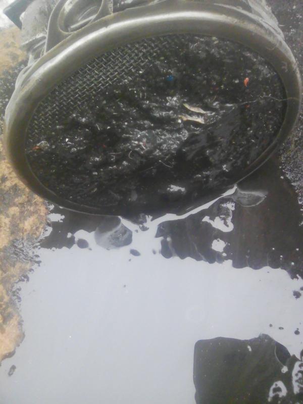

mazay1990 40 Опубликовано 28 февраля, 2018 пзд.с Поделиться сообщением Ссылка на сообщение Поделиться на другие сайты
Brovkin 899 Опубликовано 28 февраля, 2018 пзд.с Откуда столько дерьма?, недавно же собрал. Поделиться сообщением Ссылка на сообщение Поделиться на другие сайты

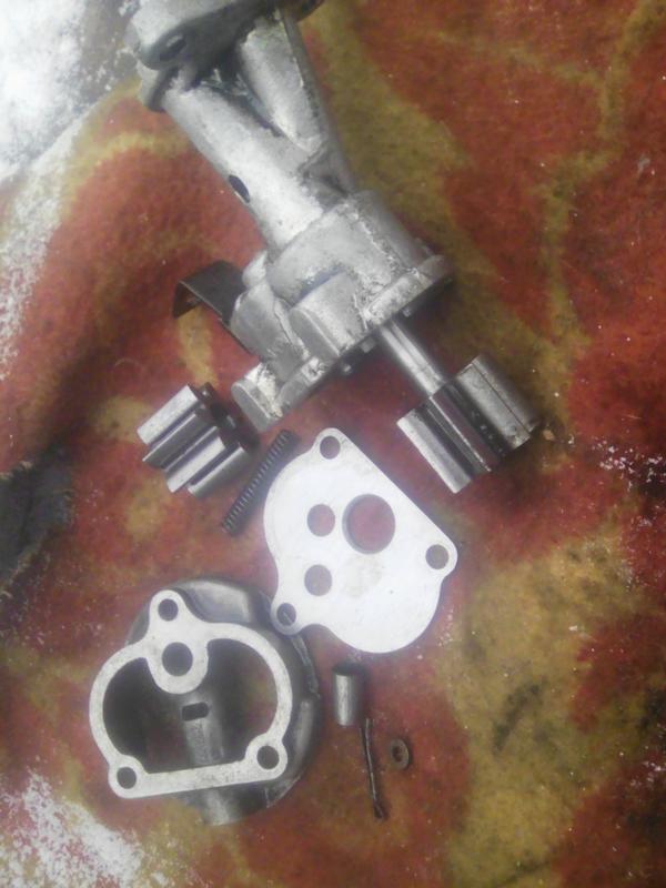

mazay1990 40 Опубликовано 28 февраля, 2018 ощущение что тряпку забыл там :blink:Откуда столько дерьма?, недавно же собрал.хз стружка ладно- постели разворачивално ворс тряпичный приобладает- хз такой я собиральщик наверное- первый блин чо пзд.счо может изза этого такая давлюха быть? Поделиться сообщением Ссылка на сообщение Поделиться на другие сайты
Brovkin 899 Опубликовано 28 февраля, 2018 ощущение что тряпку забыл там Диверсант. :) чо может изза этого такая давлюха быть? Хрен знает, вроде дырка осталась, хотя и не велика. Поделиться сообщением Ссылка на сообщение Поделиться на другие сайты
rusgg 4 003 Опубликовано 28 февраля, 2018 Не , ну такой случай я не мог предположить никак. Сам часто разбираю мотор в поле, но чтобы так грязно :( Поделиться сообщением Ссылка на сообщение Поделиться на другие сайты
mazay1990 40 Опубликовано 28 февраля, 2018 Не , ну такой случай я не мог предположить никак.Сам часто разбираю мотор в поле, но чтобы так грязно :(чо изза этого слабая давленка? Поделиться сообщением Ссылка на сообщение Поделиться на другие сайты
rusgg 4 003 Опубликовано 28 февраля, 2018 Дак от такого обилия мусора плунжер насоса просто обязан заклинить. Хотя конечно не факт, может и не в этом дело .Фильтр тоже меняй с ходуВообще мой все до блеска, потом уже смотри. Люфт шестерен вверх-вниз можно убрать аккуратно, будет плюс 0.5кг прибавка Просто мне такое еще не приходилось видеть у себя , чтобы конкретно сказать влияет на давление или нет,ну даже если бы было , я бы забыл как какой-то недопустимый кошмар 1 Поделиться сообщением Ссылка на сообщение Поделиться на другие сайты
