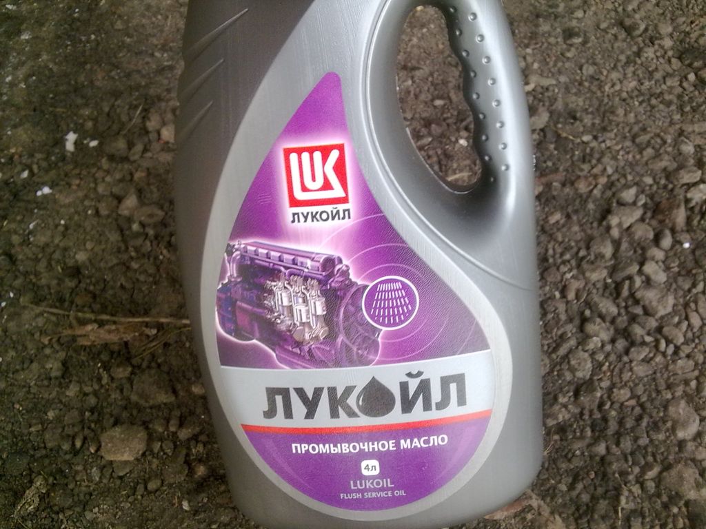

Den_ 203 Опубликовано 28 февраля, 2018 что за загадки Сейчас я хочу хоть как то промыть двигательА если промывку двигателя использовать? Типа лукойловской Поделиться сообщением Ссылка на сообщение Поделиться на другие сайты

Берси 623 Опубликовано 28 февраля, 2018 Я думаю сначала просто лить соляру в гбц и пусть течёт без поддонаА потом маслами промывать?Промывки - которые выпускают наши и импортные производители - имеют в составе своего "коктейля" - обычную соляру = от 50 до 80% ( % - зависит от времени помойки).Так же в составе компота есть - Уайт спириты, сольвенты и масло = обычный автол с вязкостью 5 - 8 сантистокс. Поэтому гонять мотор на промывках - дело совершенно бесполезное - деньги на ветер да и вредное в случаях использования "злых" кислотосодержащих промывок от америкосовских компаний.Облить мотор сверху? Дело пустое. Продавить шприцем - более разумное. Куда и как давить - думаю тебе подскажут.Тока не пойму из-за грязи давление нет?Конечно ... нет. Поделиться сообщением Ссылка на сообщение Поделиться на другие сайты
