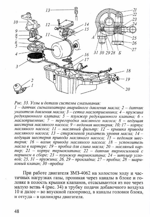

TARAKAN 6 Опубликовано 28 ноября, 2010 Вот нашёл принцип работы перепускного и термоклапана масляного радиатора. Я так понимаю, что если масляный насос не создаёт давление, то при нормальном прогреве радиатор будет оставаться холодным. Или не обязательно? Просто не знаю с чего начать поиски, после прогрева падает давление и загорается аварийная лампочка. Газелька куплена после перегрева-поведена голова и клин 4-го поршня. Давление до капиталки было в норме. Шлифовали коленвал и точили поршневую до первого ремонтного размера. Головку тоже шлифовали. Прокладку воткнули от Е3. После прогрева слышен шум приводных цепей ( только не понятно, верхней или нижней), как будто трутся об направляющие (всё новое). Может ли быть шум цепей из-за низкого давления масла? Больше лишних шумов нет. При увеличении оборотов больше 1000 давление поднимается, а лампочка гаснет. Механическим манометром ещё не мерял, да и так понятно, два датчика сдохнуть одновременно не могут. Перечитал всё про проблемы давления на 405 и 406 движках и не нашёл, как точно определить причину в распредвалах и метод лечения, кроме, конечно, их замены (на что бы их ещё взять-кризис твою...). Поделиться сообщением Ссылка на сообщение Поделиться на другие сайты
