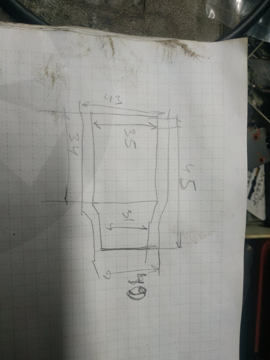

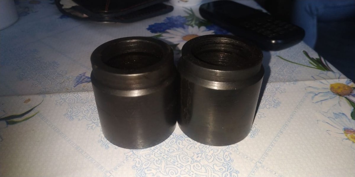

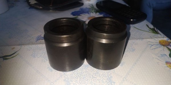

Выкинь нах эти втулки, закажи у токаря нормальную втулку и забудь как страшный сон. Себе сделал и кентам выточил и поставил. Редуктор сухой и подшипники мертво сидят и крутятся обоймами на морковке.SAVE_20200926_213559.thumb.jpg.17284e1a46445ccf6717c6f9dd6bd44e.jpgIMG_20200421_193954.thumb.jpg.ff1e9b4fe6b59c33a9317f5c2f668725.jpg
обрати внимание на площадь которая прилегает к обоймам подшипников и сравни с той полоской на сминаемой втулке. На машинах с пробегом я не видел чтобы эта втулка нормально распирала обоймы, все прокручиваются и обоймы вырабатывают морковку
Не ясно с углами и переходом, пришлось додумывать.

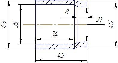

Переход и углы там не важны. Эскиз рисовал с морковки старой. На ней есть переход от посадки внутреннего подшипника на посадку наружного. 34мм как раз от обоймы до конца перехода + 1-2 мм. Эти углы можно хоть прямые сделать. Там где 40 мм нужно чтобы не цепляло сепаратор наружного подшипника, не обязательно 8мм можно и 5-6 мм сделать. Ну и длину 45мм лучше проверить по старой втулке. Я выточил 3шт по 45, 2 из них торцевал при установке а одна прям как родная встала, даже регулировать не пришлось.
