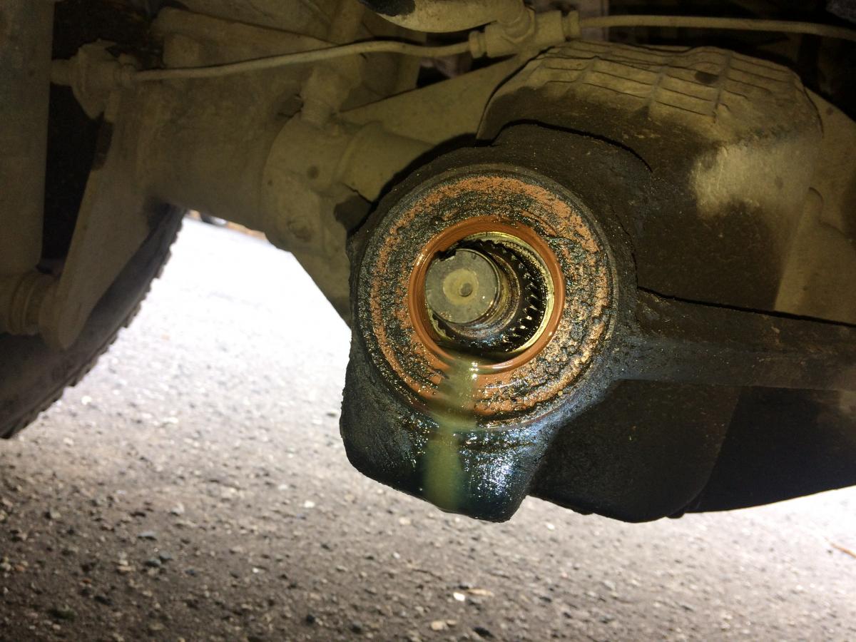

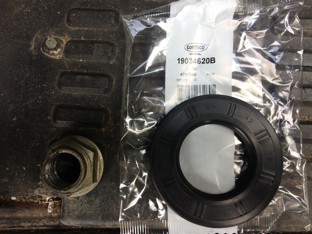

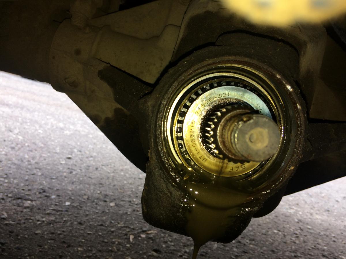

Сегодня поменял сальник хвостовика переднего моста,как путный поехал по магазин ПЕДАЛИ ГАЗ,а там за кусок резинки запросили 480р,уроды,и эта цена по всем ихним магазинам.Больше ни когда к ним не поеду.
Ну ладно,за это сажевое дерьмо  не готов столько платить поехал в магазин для иномарок ИХСОРА и купил два сальника,один испанский полностью наш за 190,и один кортеко ремонтный со смещенной кромкой,у него толщина не 10мм,а 9мм.

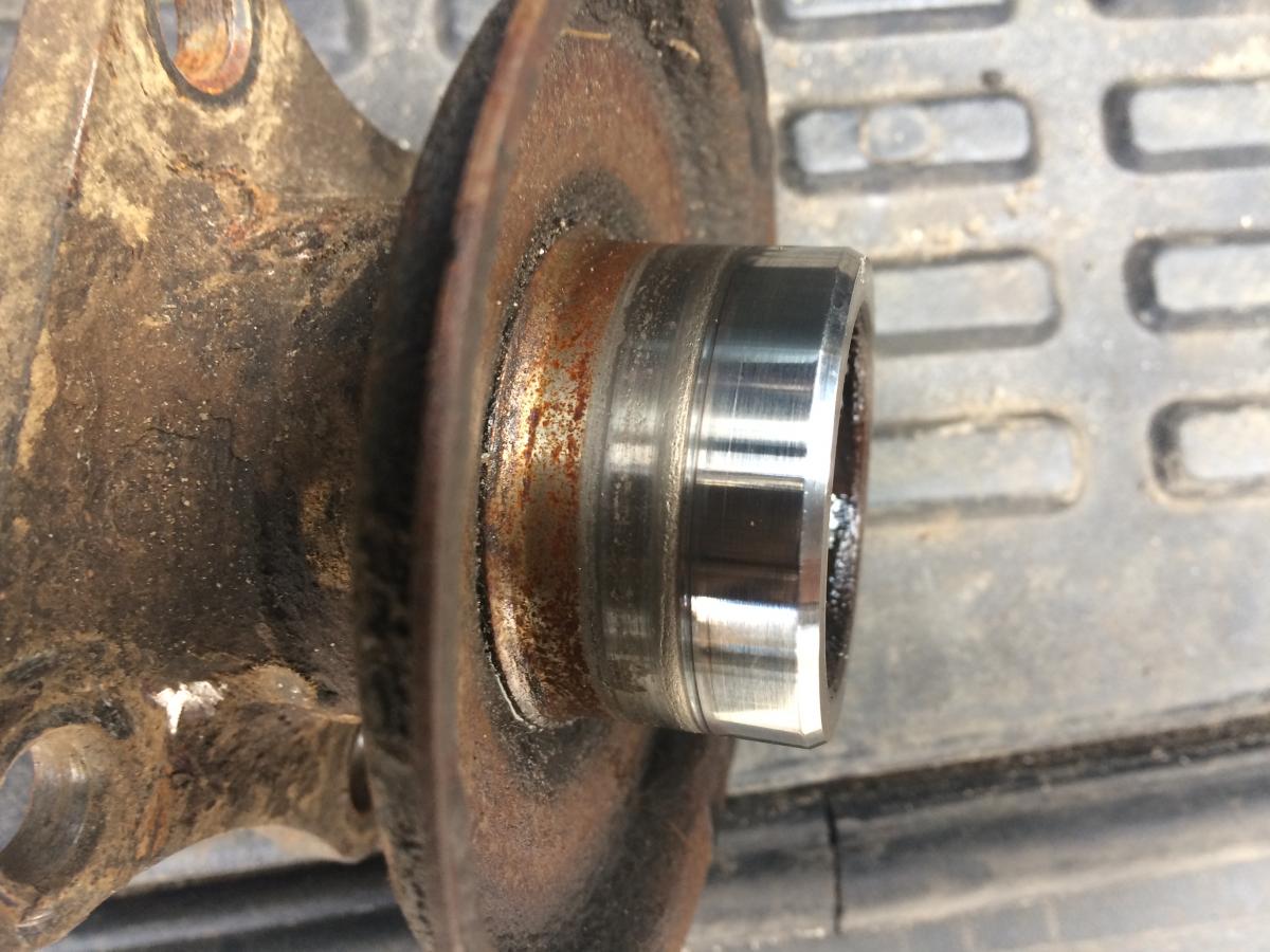

При разборе,сразу понял,виноват не сальник,а сожрало фланец сальниками,нужно менять,но у меня же есть ремонтный сальник,рискнул,поставил кортеко,да и поглубже его забил,что бы в канавку выработки не попал.Пока все отлично,время покажет.Да и заменить фланец не так и долго.
