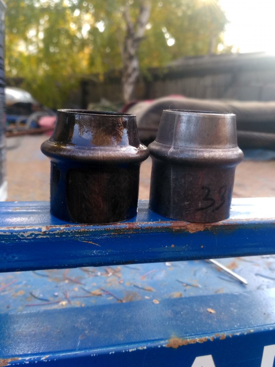

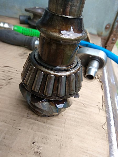

Возникла проблема . потекло масло по шлицам хвостовика ,   Решил посадить гаику на герметик . ну а раз откручивать гайку то и заменить сальник и втулку . Заменил втулку  (покупал в деталях машин ). сальник промазал шлицы  и под гайку герметик  и начал тянуть  сначала 180 н   хвостовик люфти . даванул до 200н   (втулка кстати сжалась всего на 0.3 мм)  опять люфтит . Загрешил что втулка потдельная . Еду покупаю в другие газ детали машин втулку за 420  и сальник за 500  и все по новой и опять затянув до 200н люфт как был так и остался . подскажите  как быть и что я делаю не так ?
Владимир 23

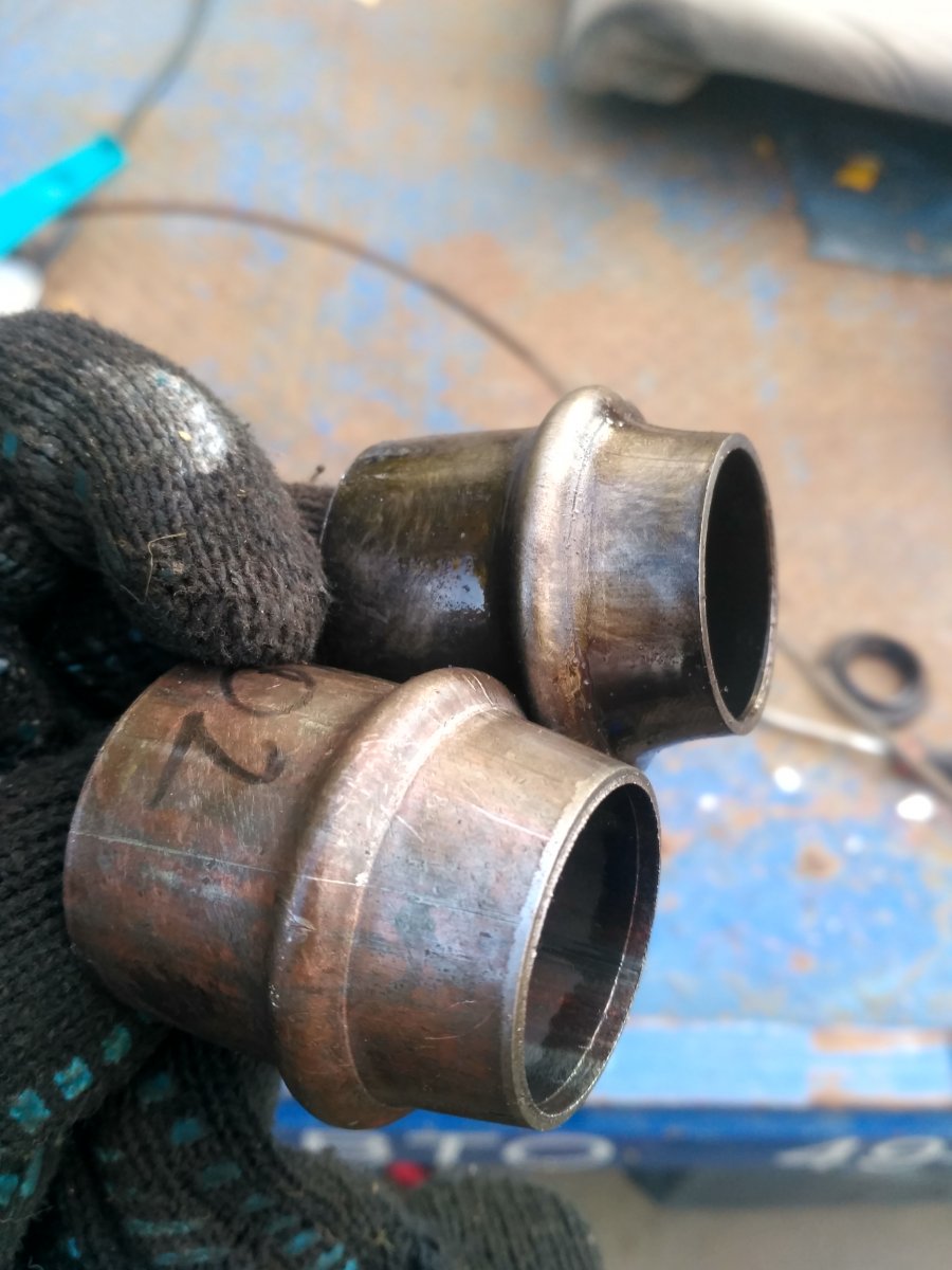

Выкинь нах эти втулки, закажи у токаря нормальную втулку и забудь как страшный сон. Себе сделал и кентам выточил и поставил. Редуктор сухой и подшипники мертво сидят и крутятся обоймами на морковке.SAVE_20200926_213559.thumb.jpg.17284e1a46445ccf6717c6f9dd6bd44e.jpgIMG_20200421_193954.thumb.jpg.ff1e9b4fe6b59c33a9317f5c2f668725.jpg
обрати внимание на площадь которая прилегает к обоймам подшипников и сравни с той полоской на сминаемой втулке. На машинах с пробегом я не видел чтобы эта втулка нормально распирала обоймы, все прокручиваются и обоймы вырабатывают морковку

а смысл в чертежике,если подшипники изношены индивидуально. И их надо менять.
Кстати, правильная гайка хвостовика продается с преднанесённым герметиком.
И откуда взялась методика по затяжке гайки  с моментом 200Нм?

Я как понимаю втулка изначально чуть короче и индивидуально подганяется рег шайбами

Длину старой втулки мерить и точить чуть меньше, на 0.2-0.3 мм. Шайбы регулировочные вроде в УАЗовском магазине продают. Если станок под рукой, можно без шайб обойтись.

нет. Она для того и сминаемая чтобы компенсировать износ при сохранении момента трогания шестерни. А если Вы про несминаему на эскизе,то должна быть короче,чем расстояние между подшипниками

Родная и втулка которую я ставил 1 раз . на обе давил 200н  . разница в высоте заметна . новая почти не сжалась

При правильной регулировке момент сопротивления должен быть 15–20 кгссм для новых подшипников или 7–10 кгссм – если подшипники оставлены прежние.
С достаточной точностью момент сопротивления можно замерить бытовым безменом, зацепив его крючок за отверстие фланца.
При этом требуемые значения будут меньше – 3,8–5 кгс и 1,8–2,5 кгс соответственно.  Везде указано сопротевление вращение подшипников, из какого источника взяли эти 200н для затяжки .  Я тоже ставлю втулку самодельную не сжимаемаю , конечно хлопотней подшипники регулировать, но зато надежшей.

Я гайковертом тянул прям в руках на разобранном редукторе. Смотрел на головку как поворачивается и временами щупал люфт.
Когда прошлый раз перебирал тянул в тисках с трубой
Главное подшипник не зажать, но и люфт убирать нужно полностью. Ослаблять гайку нельзя
