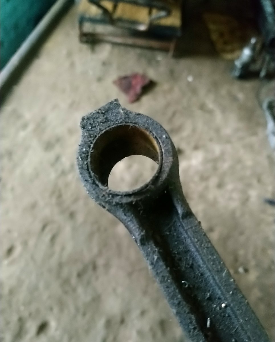

По опыту.Зря ты прорезал круговой масляный канал.Втулка половинится. Вероятность вылетания полувтулки увеличивается.Я пропиливал снизу втулки.Канал  в головке шатуна для охлаждения днища поршня остаётся.Втулка, по сути остаётся целовая.
я это обдумывал,  форумы читал,   есть мнение что если полоску не сделать, к  пальцам поступает меньше смазки,  оне долго не ходят
так же подумывал  не прорезать до упора, а продавить туды втулку,   она в середине про жмется внутрь проточки, втулка дополнительно зафиксируется от выпадения
объясняю  почему так не сделал:  изначально втулка имеет толщину 1мм.  потом нехило прожимается (на фото видно)  далее разворачивается,  остается очень тонкий слой
Я подумал так:  не дай Бог эта жестянка в середине оторвется и закупорит маслоотверстия, либо заклинит палец,  а может втулку чуть крутануть и отверстия  уйдут в сторону,  что тоже закупорит маслоканал ( хотя.... если втулка крутанется, её далее разобьет скорее всего)
короче:  там интересный момент, "ножи" немного тоньше прорези шатуна, и заметь, они круглые, т.е. прорезая,  оне в то же время  завальцовывают  внутренние края втулки за бурт проточки,  получается в шатуне две втулки по типу заводских, но их края (те что к середине) завальцованы за бурт проточки в шатуне,   кстати обрати внимание  -  внешние  не торцованы в ноль, а тоже оставлена завальцовка в  скошенную кромку головки шатуна

Татарин
Втулка если провернётся, то беда.Плохо шатуну от этого.Но масляный канал, она ни как не перекроет.

1 минуту назад, Татарин сказал:
вы не поняли:)   если втулка не прожата внутрь, то да - не перекроет, а если прожата  почти до дна проточки, но не вырезана  - то перекроет
я говорил о прожатой
