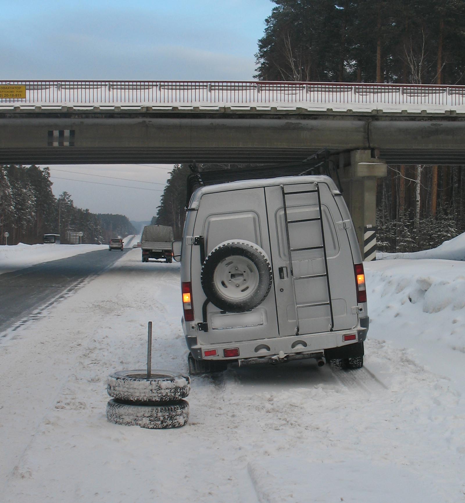

Игорюха 0 Опубликовано 27 декабря, 2010 Когда получил новый автомобиль, Газ 32213, был очень рад, но потом понеслось, где то на 3000 пробега оборвала шкиф привода вентелятора, потому что видно на заводе перетянули болты , а он не металлический! Ладно сделали, поменяли! Машина 2008 года но ездит мало, за все это время наездила 10000 км, жесть! И вот Командировка в Питер, ехали из Мурманска! Карелия Зимой, кто ездил знает, Она нам будет долго сниться! Между Сегежой и Медвежегорском, Ночью в Мороз Машина теряет управлени, загорается АБС, за которые отдельное "спасибо" создателям! Ели сдержали машину на дороге, вышли и видим колесо вышло на полуоси! Зрелище нас очень "обрадовало", Ночь, Мороз и до ближайшего населеного пункта по 50 км! Меня Волнует вопрос, долго мы еще будем жить как пещерные люди, Почему, за границей если происодит брак, отзываются машины, в огромных количиствах, а унас просто игнарируют, а это ведь наши жизни в опасности! Кто бы был наказан, если произошло бы не поправимое? Сомневаюсь, списали бы на " НЕ справился с Управлением" Страшно, очень страшно! С уважением Игорь, А заводу НЕУД!!!!!!!!! Поделиться сообщением Ссылка на сообщение Поделиться на другие сайты
шурик 60 493 Опубликовано 27 декабря, 2010 Когда получил новый автомобиль, Газ 32213, был очень рад, но потом понеслось, где то на 3000 пробега оборвала шкиф привода вентелятора, потому что видно на заводе перетянули болты , а он не металлический! Ладно сделали, поменяли! Машина 2008 года но ездит мало, за все это время наездила 10000 км, жесть! И вот Командировка в Питер, ехали из Мурманска! Карелия Зимой, кто ездил знает, Она нам будет долго сниться! Между Сегежой и Медвежегорском, Ночью в Мороз Машина теряет управлени, загорается АБС, за которые отдельное "спасибо" создателям! Ели сдержали машину на дороге, вышли и видим колесо вышло на полуоси! Зрелище нас очень "обрадовало", Ночь, Мороз и до ближайшего населеного пункта по 50 км! Меня Волнует вопрос, долго мы еще будем жить как пещерные люди, Почему, за границей если происодит брак, отзываются машины, в огромных количиствах, а унас просто игнарируют, а это ведь наши жизни в опасности! Кто бы был наказан, если произошло бы не поправимое? Сомневаюсь, списали бы на " НЕ справился с Управлением" Страшно, очень страшно! С уважением Игорь, А заводу НЕУД!!!!!!!!!Это будет продолжаться до тех пор пока мы будем покупать этот чемет <_< .извиняюсь за оффтоп. Поделиться сообщением Ссылка на сообщение Поделиться на другие сайты
