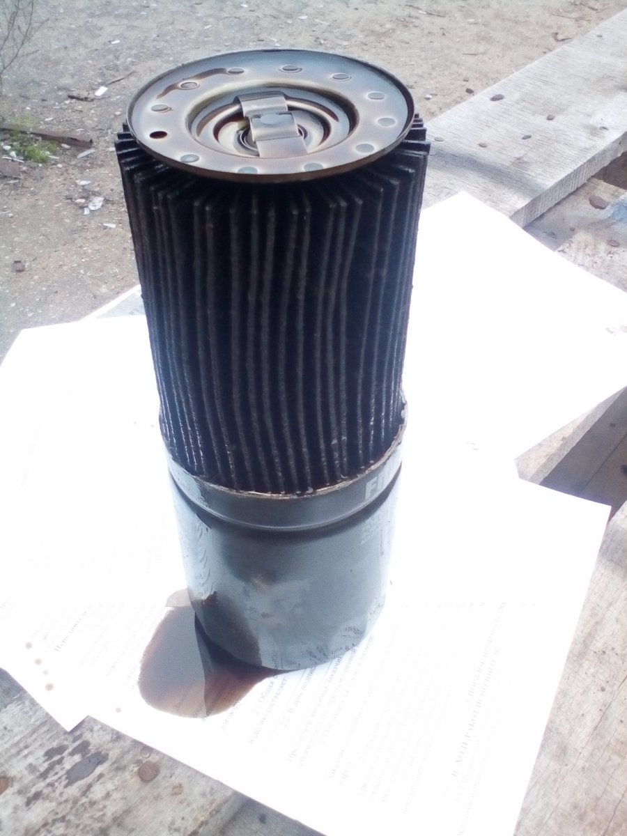

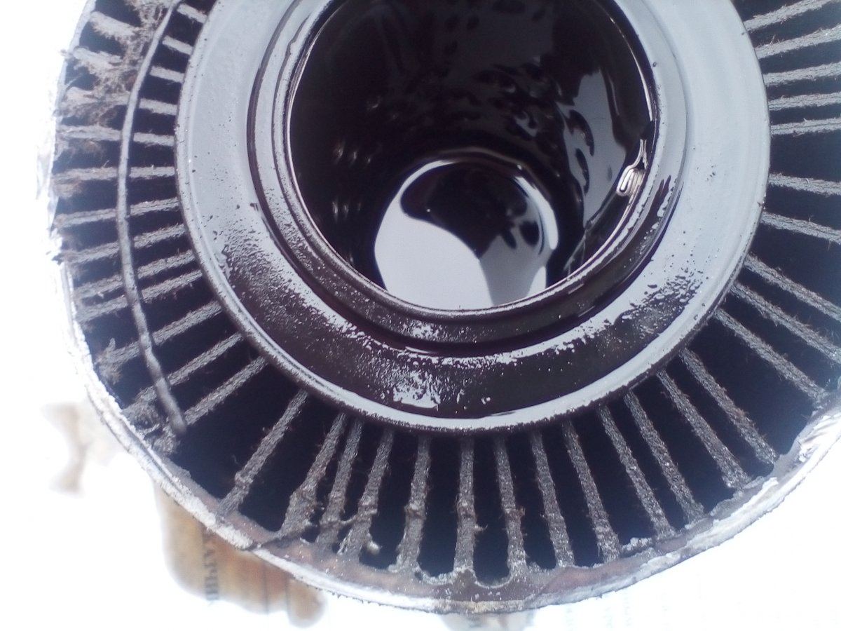

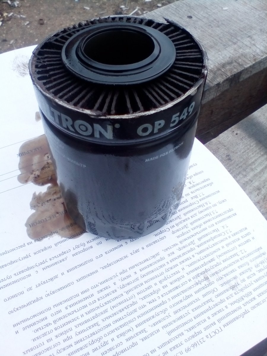

Александр Борисыч 1 256 Опубликовано 18 октября, 2020 4 часа назад, masiy сказал: Радиатор с фольцвагена. Тоже давно хочу как на Фольксвагене сделать, хорошая конструкция; значит здравая идея. Распилил Фильтрон ОР 549. Пробег 7ткм, 9 ткм назад была произведена полная замена цепей и звёзд. Состояние нормальное, шторку нигде не плющило, масло в фильтре, обратный клапан работал ... Сделан на совесть, свои 240руб. честно стоит. На зиму/на вторую замену можно брать(ещё не вникал, но вероятно, срабатывание перепускного клапана у него ниже перепада давлений 2,5) 1 Поделиться сообщением Ссылка на сообщение Поделиться на другие сайты
Михалыч S360VYM 599 Опубликовано 19 октября, 2020 Посмотри на расстояние, между шторками бумажной гармошки. Оно велико. В более дорогом фильтре, бумаги больше. Гармошка как минимум в два раза плотнее. Грязи больше соберёт. Меньше сопротивление окажет. 1 Поделиться сообщением Ссылка на сообщение Поделиться на другие сайты
