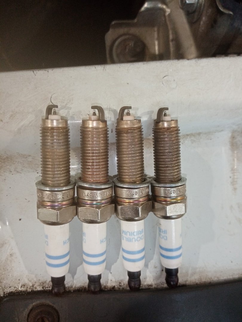

tuner1979 20 Опубликовано 13 апреля, 2022 Вчера бул у нас газон некст метановый, владелец ну ни как не хотел верить, что причина плохой работы, а иногда и не запуск даже, может быть в свечах. Но оказалось свечи хоть и иридевые, а зазор на них исчез из-за отложений на электродах))) Поделиться сообщением Ссылка на сообщение Поделиться на другие сайты
