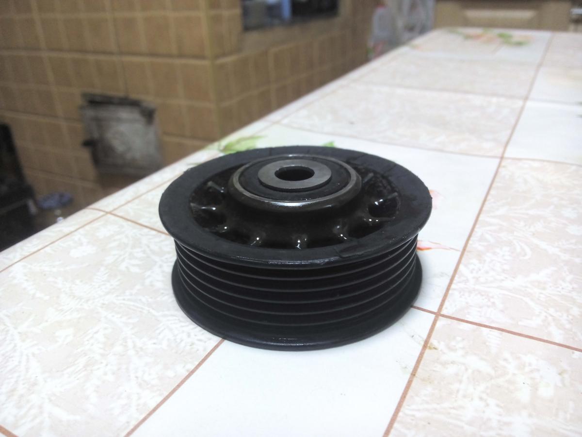

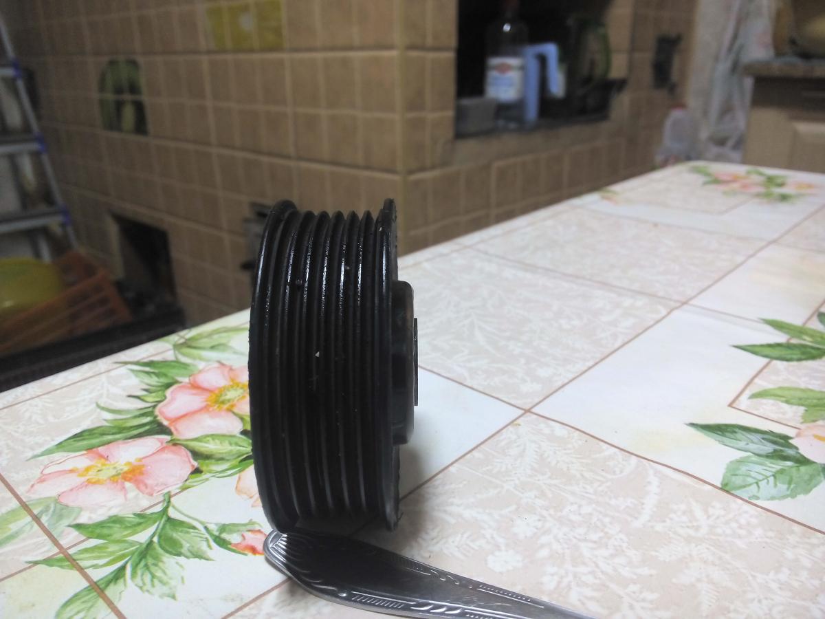

 Подшипник 76-3356206Е1 (в каталоге посмотрел)
