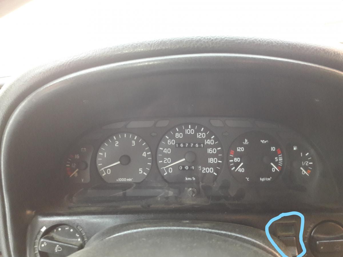

Oleshka1988 1 Опубликовано 6 февраля, 2017 Может кто помнит у кого была ВОЛГА ГАЗ 560, что за клавиша? В руководствах ничего не написано. Вроде не самоделка. Поделиться сообщением Ссылка на сообщение Поделиться на другие сайты
Толшмяк 12 Опубликовано 7 февраля, 2017 У меня на Волге 2001г.нет такой клавиши. Вероятно,что у вас самодел. Поделиться сообщением Ссылка на сообщение Поделиться на другие сайты
Андрей1985 15 Опубликовано 7 февраля, 2017 самоделка Поделиться сообщением Ссылка на сообщение Поделиться на другие сайты
