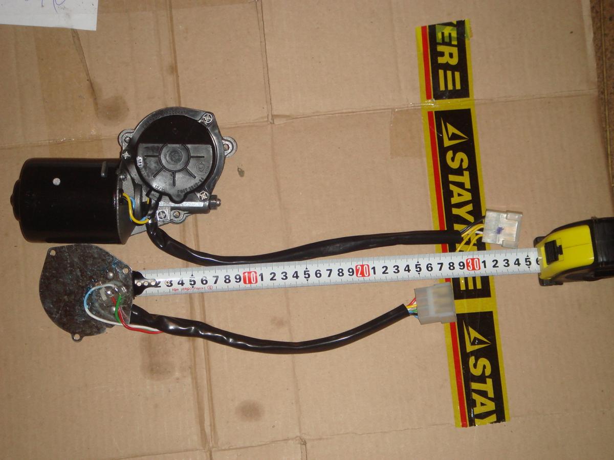

mebeli 79 Опубликовано 2 сентября, 2016 Сегодня с утра поставил новую трапецию, провод на самом деле оказался длиннее, чем на родном моторчике.Сантиметров на 7 можно бы по-короче, пришлось колечком провод свернуть ((Вот такой моторчик мне нужен, напомню, на каменсе установлен моторчик с более длинным жгутом:Наверху мой моторчик, внизу стоковый, который идет в запчасть, у моего длина жгута 35 см., и запас, максимум 1 см., т.е. жгут в 33 см., будет коротким. Если кто нибудь знает где купить моторчик с длинным жгутом, дайте ссылку, пожалуйста, или каталожный номер, если есть такой. Просьба воздержаться от дурацких советов, типа, поменяй жгут, удлинни жгут, поменяй двигатель, замени машину, и т.п. :rolleyes: Поделиться сообщением Ссылка на сообщение Поделиться на другие сайты
