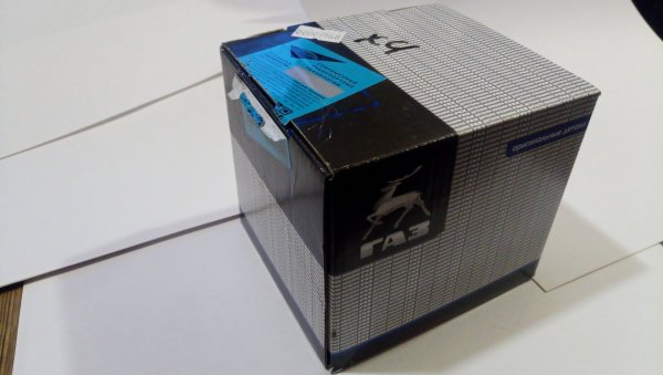

Серёга7 139 Опубликовано 6 ноября, 2021 Про пальцы ... Сдохли у меня оба пальца на короткой продольной тяге. В магазине предложили на выбор Трэк, Трид и "Завод". Взял завод. 4шт. в коробке. Снимал сегодня тягу с плясками. Пришлось греть сошку у колеса. До этого, на холодную, замоченный палец вылезать напрочь отказался. Выбил оба пальца из тяги с кувалды. В тяге оба пальца сидели хорошо. Всё зачистил, помазал .. Вставляю первый новый палец .. А он туда пешком идёт от руки .. Ну, думаю, тяга прослабла. Беру микрометр, и меряю новый палец .. : -0.01... -0.03. Палец в минусе. Достаю из коробки второй, и то же самое, только он в минусе -0.03 .. -0.04. И так все четыре. Почистил и померил лучший из выбитых : +0.03 во всей окружности. Короче, тяга в норме. А новые пальцы все бракованные. Просаженные по посадке. Возвращаюсь в магаз с микрометром. И перемеряю почти все остатки партии "заводских" пальцев. Все такие же просаженные. Приносят Трид. Других нет. Перемерил несколько коробок Трида. Размеры на всех пляшут от +0.06 до +0.16. И абсолютно все пальцы с элипсом до 0.05. То есть яйцом. Да, и совершенно все пальцы, и "завод" и Трид, не шлифованные а точёные, с явными следами от резца. Забираю бабки и еду в другой магаз. А это "Детали ГАЗ". Приносят тоже "заводские" пальцы, в коробке похожей на ту которая была в первом магазе. Достаём пальцы .. а они другие, не такие как первые "заводские". То есть геометрия гобщих габаритов вроде и та, но исполнение другое. Пыльники другие, гайки, шплинты, завальцовка стаканов, токарка ... Всё другое. Меряю. Все перемерянные пальцы со стабильным элипсом от 0.03 до 0.05. Посадочный размер от +0.01 до +0.07. Из нескольких коробок выбрал пару с размерами +0.03 .. +0.06. Лучше не нашёл. Вывод. Не новость, что в магазе лежит голимый брак. Но что хорошо, если посадка в тяге по-просела, то если поискать, можно подобрать "ремонтные" пальцы сильно в плюсе для просаженого уха тяги. Может кому пригодится. 1 1 Поделиться сообщением Ссылка на сообщение Поделиться на другие сайты
L2140 1 754 Опубликовано 6 ноября, 2021 13 минут назад, Серёга7 сказал: Не новость, что в магазе лежит голимый брак давай фото упаковки 15 минут назад, Серёга7 сказал: Да, и совершенно все пальцы, и "завод" и Трид, не шлифованные а точёные, с явными следами от резца я думаю что под словом палец везде надо читать шарнир. А не шлифованной является наружная поверхность корпуса шарнира. Шлифовать ее незачем Поделиться сообщением Ссылка на сообщение Поделиться на другие сайты
Серёга7 139 Опубликовано 6 ноября, 2021 10 минут назад, L2140 сказал: давай фото упаковки я думаю что под словом палец везде надо читать шарнир. А не шлифованной является наружная поверхность корпуса шарнира. Шлифовать ее незачем Шарнир .. палец .. шаровая .. рулевой наконечник .. Все называют на свой манер. Всё что не посадочный пояс на корпусе и конус на пальце, шлифовки не требует. Выше я писал только о посадочном поясе корпуса. Он был на всех корпусах шарниров в первом магазе не шлифованный а из под резца. Я сам по первому образованию станочник и на производстве отработал порядка 15 лет. Знаю что говорю) Сайт не даёт грузить больше одной фотки. Да, пардон за неточность. Все размеры в сотках, в плюс или в минус, относились к корпусу шарнира и его посадочному диаметру 39мм. Поделиться сообщением Ссылка на сообщение Поделиться на другие сайты
