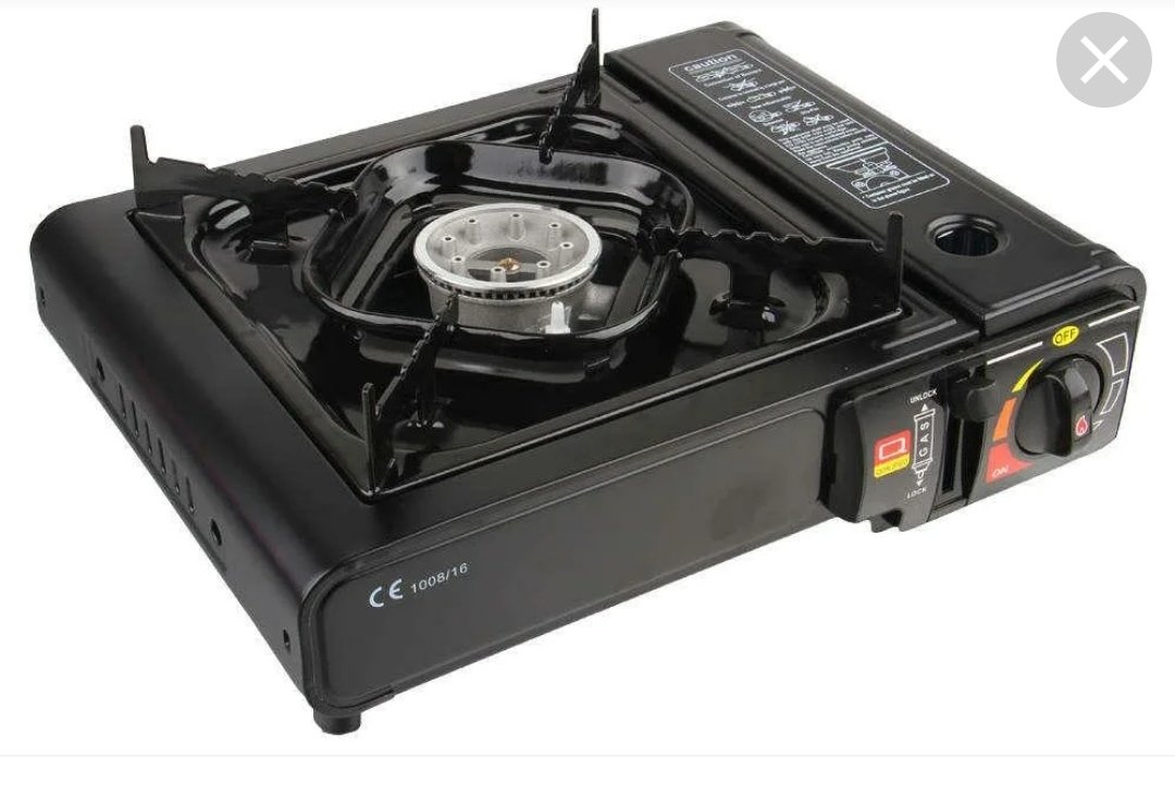

эдич 3 212 Опубликовано 24 декабря, 2020 Приветствую всех. Столкнулся с проблемкой. В кухонный стол буду вставлять варочную панель, примерно такую. Специальные для автодома, ну очень дорогие. Обычные бытовые дешевле в пять раз, они в комплекте идут с форсунками для пропана. Разница лишь в том что у бытового поджиг от 220 вольт, а у дорогого от батарейки. Конечно хотелось бытовой купить и как то сделать механический поджиг. Кто знает как переделать? Поделиться сообщением Ссылка на сообщение Поделиться на другие сайты
jon61rus 301 Опубликовано 24 декабря, 2020 На АлиЭкспресс продаются блоки поджига,а так купите зажигалку на пьезоэлементе для газовой плиты Поделиться сообщением Ссылка на сообщение Поделиться на другие сайты
valemat 1 860 Опубликовано 24 декабря, 2020 (изменено) Мой приятель прикрепил автомобильную свечу и сбоку магнето, крутнул вот тебе и искры. Либо взять аварийный вибратор от Уаза. Изменено 24 декабря, 2020 пользователем valemat Поделиться сообщением Ссылка на сообщение Поделиться на другие сайты
Volk8181 253 Опубликовано 25 декабря, 2020 7 часов назад, эдич сказал: Кто знает как переделать? Как вариант подключить эту панель к самому дешевому инвертору, который с 12в на 220в преобразует. Подключить его на отдельный выключатель. Пока плита не нужна он не будет использоваться. Поделиться сообщением Ссылка на сообщение Поделиться на другие сайты

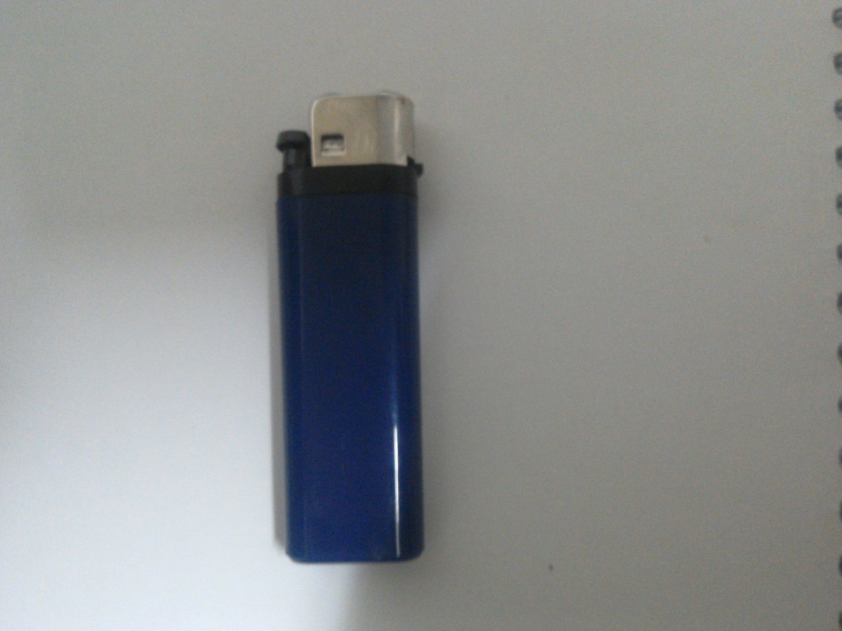

german 1 063 Опубликовано 25 декабря, 2020 Обыкновенной пятирублевой зажигалки хватит, и без заморочек. 7 часов назад, valemat сказал: Мой приятель прикрепил автомобильную свечу и сбоку магнето, крутнул вот тебе и искры. Либо взять аварийный вибратор от Уаза. Вы бы еще колайдер посоветовали подключить, как вариант. 1 Поделиться сообщением Ссылка на сообщение Поделиться на другие сайты
Volk8181 253 Опубликовано 25 декабря, 2020 @german , ну хочется человеку комфорта.:) Поделиться сообщением Ссылка на сообщение Поделиться на другие сайты
Alex030569 6 939 Опубликовано 25 декабря, 2020 Нашли проблему.Да же в такой плитке присутствует пьезо элемент для розжига. Поделиться сообщением Ссылка на сообщение Поделиться на другие сайты

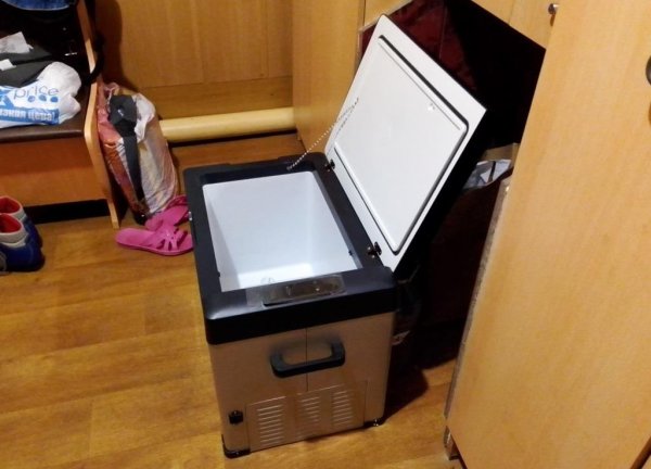

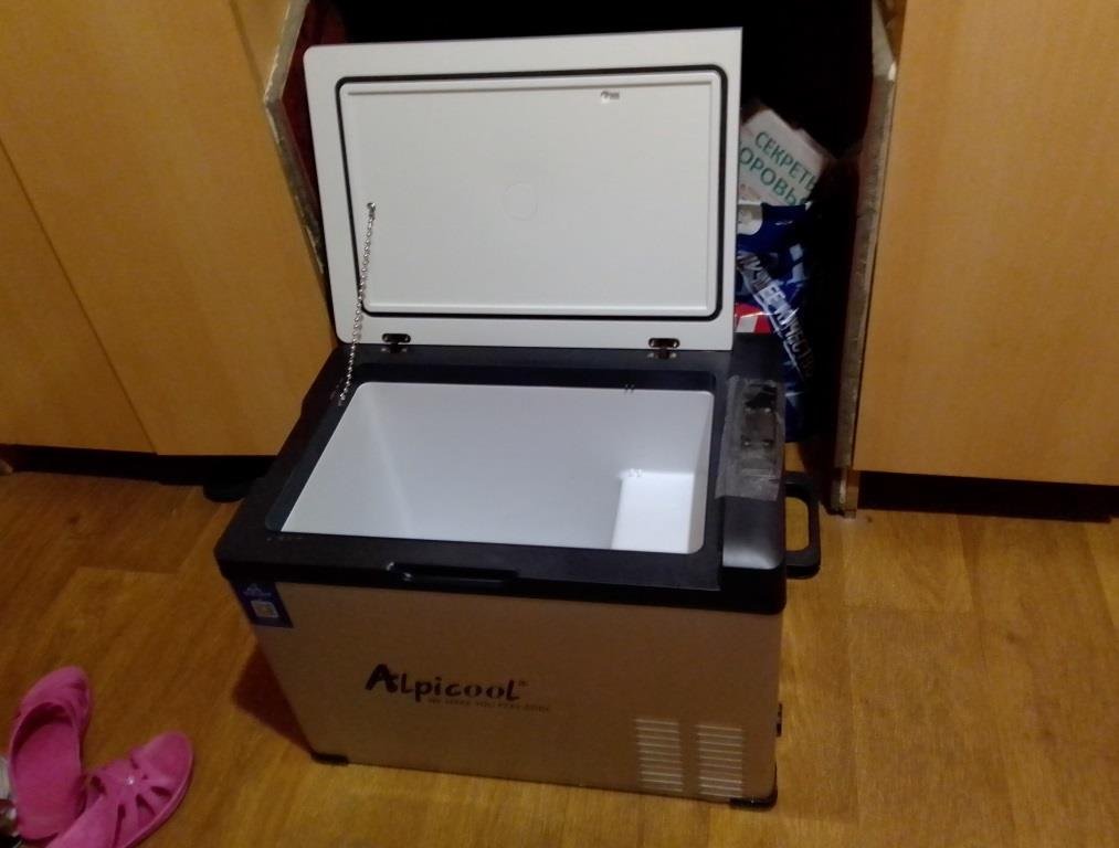

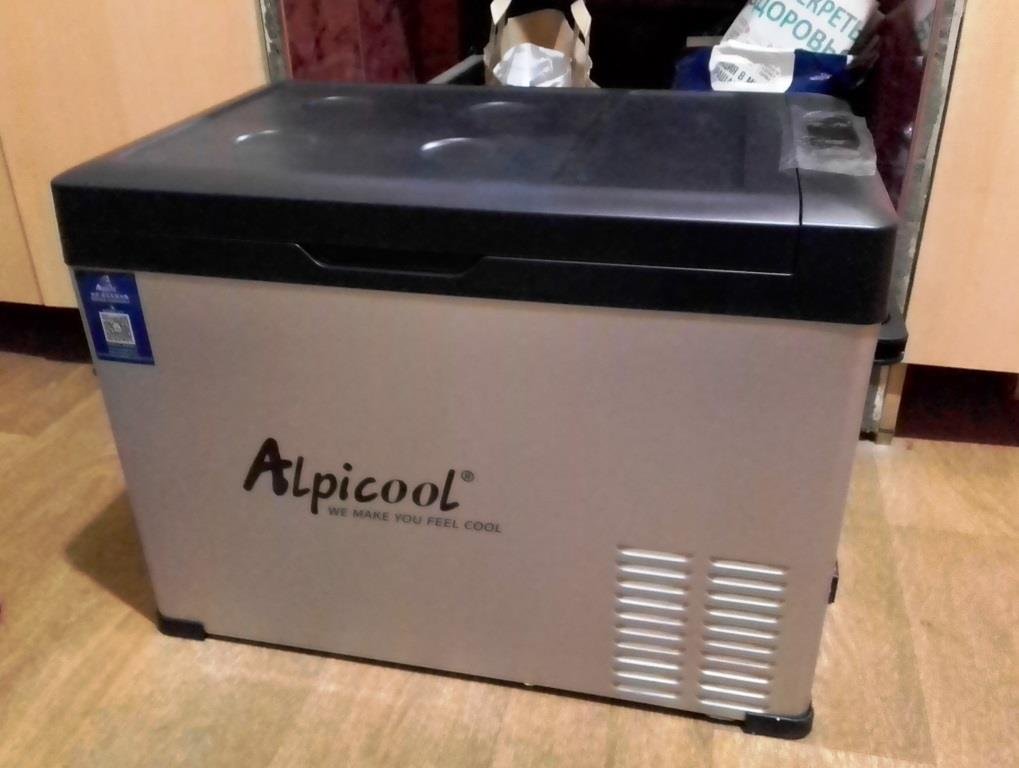

ZAN57 3 539 Опубликовано 25 декабря, 2020 В 24.12.2020 в 00:08, valemat сказал: А можно фотографию ? Вот, снял в первый же вечер... жаль сверху внутренность не снята. Там на дне пробка для слива конденсата и протечек продуктов. Теоретически можно наполнить его парой ведер воды и охладить, заморозить. Надпись на аглицком- мы делаем ваши чувства свежими, или мы освежаем ваши чувства. Пиндосы бы перевели на американском- мы делаем ваши чувства крутыми. 1 1 Поделиться сообщением Ссылка на сообщение Поделиться на другие сайты
Volk8181 253 Опубликовано 25 декабря, 2020 4 минуты назад, ZAN57 сказал: Теоретически можно наполнить его парой ведер воды и охладить, заморозить. А не порвёт его? Поделиться сообщением Ссылка на сообщение Поделиться на другие сайты
german 1 063 Опубликовано 25 декабря, 2020 18 часов назад, эдич сказал: Приветствую всех. Столкнулся с проблемкой. В кухонный стол буду вставлять варочную панель, примерно такую. Специальные для автодома, ну очень дорогие. Обычные бытовые дешевле в пять раз, они в комплекте идут с форсунками для пропана. Разница лишь в том что у бытового поджиг от 220 вольт, а у дорогого от батарейки. Конечно хотелось бытовой купить и как то сделать механический поджиг. Кто знает как переделать? По поводу установки газового оборудования в автодом если не ошибаюсь то при регистрации переделок есть какие то канители, т.е. ограничения по регистрации. Вообщем газовые плиты, бойлеры или варочные панели должны быть сертифицированы, проходить техобслуживание в сц, и т.д. и т.п. Поэтому регистрируют без них, а ставят или устанавливают после регистрации автодома. Мне приятель рассказывал что когда своего пыжика переделывал с газовым хозяйством целая волокита была на регистрации. Вообщем зарегистрировал как автодом, а плитку потом установил. Так что Эдич эту тему прозондируй сначала, а то влетишь на бабосики. Не все там так просто. 8 часов назад, Alex030569 сказал: Нашли проблему.Да же в такой плитке присутствует пьезо элемент для розжига. Это проблема из проблем. Поделиться сообщением Ссылка на сообщение Поделиться на другие сайты
Маркич 708 Опубликовано 25 декабря, 2020 Я не регистрировал как автодом, но баллон и плитка дубльдва 6лет в кузове стационарно и ни один гаец ни слова. Баллон в отдельном ящике под столом, главное, что б не отсвечивал. И пьезо зимой не гуд, т.к. холодный газ вялый и поджиг бывает проблематичен. Есть зажигалки с гибким хоботкоми и ей именной крючёчек или на резинке. А вот вентиль на баллоне обязательно новый, ну или проверенный Поделиться сообщением Ссылка на сообщение Поделиться на другие сайты
