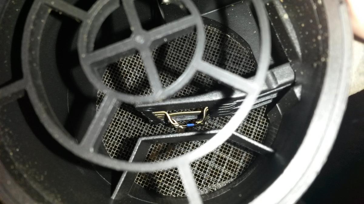

Машина Газель 3302, 2006 года, мотор 405.22
Была проблема с неустойчивым ХХ. Поехал на диагностику, мастер сказал менять ДМРВ. При мне поставил исправный, мотор заработал на ХХ ровно, лампа СЕ потухла.
Купил датчик такой http://www.avtoall.ru/datchik_massovogo_rashoda_vozduha_zmz_406_uaz_3160__plenochnyiy_-074760/?fromOrder=1 , сам поставил.
Лампа СЕ тухнет, но появился черный дым из выхлопной и сильный запах бензина.
Подскажите, какие нужны регулировки, чтобы нормально заработал мотор?

Crady
le_xa, загляни в датчик.если там на месте считывающего элемента что то отличающееся от 2х волосинок,то такой датчик регулируются только молотком,желательно потяжелей. :D

Сфоткал внутренности. Где должны быть волосинки?
Crady
вместо синеньких резисторов.он у тебя на ЛЮБЫХ режимах выдаёт одни показания.
