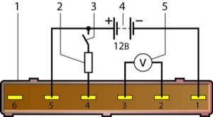

buratinosss 0 Опубликовано 14 ноября, 2014 Подскажите по этой схеме можно проверить ДМРВ SIEMENS 20.3855-10 ? Спасибо. Поделиться сообщением Ссылка на сообщение Поделиться на другие сайты
