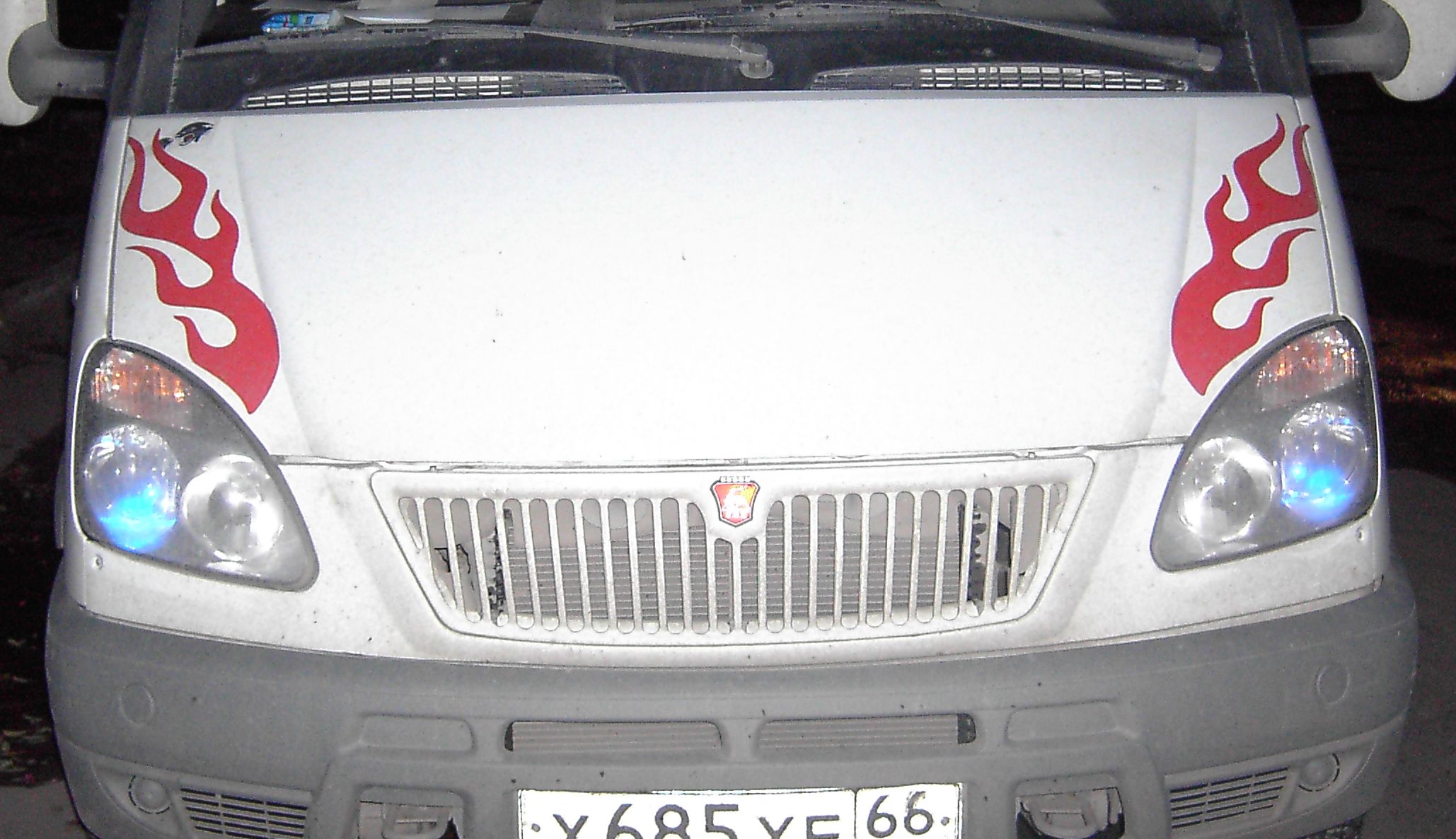

sirius96 0 Опубликовано 7 июня, 2009 (изменено) А про обвес тюнинговый сам знаю у меня до этого была газель с пламенем на копоте, тонированая по кругу, останавливали каждый день, примерно раз в месяц забирал тех осмотор за взятку из гибдд так что меня это не пугает. Изменено 7 июня, 2009 пользователем sirius96 Поделиться сообщением Ссылка на сообщение Поделиться на другие сайты
