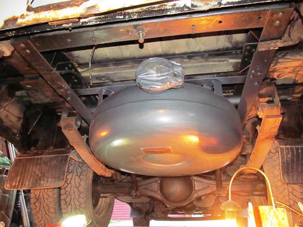

ZAN57 3 550 Опубликовано 24 мая, 2016 Вот, поставил ТОР 94литра. Подсмотрел похожее на служебной 3221, но у меня получилось поднять баллон на 40мм выше от дороги, почти до трубы- распрки у задних кронштейов рессор. Заключение о возможности получил, теперь в ГАИ получить разрешение на установку... Поделиться сообщением Ссылка на сообщение Поделиться на другие сайты
