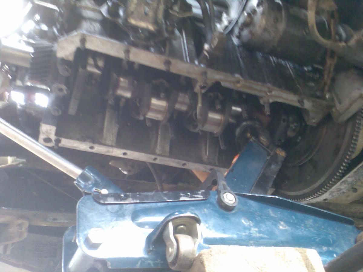

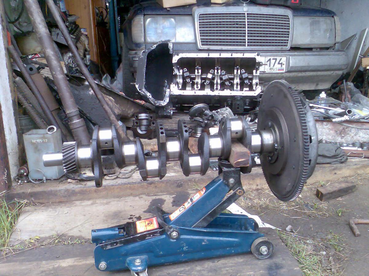

Всеславович 13 Опубликовано 8 октября, 2012 Геморой оказался не страшнее детского поноса. Достать КВ из двигателя и установить новый, не снимая двигателя с машины - дело 5ти минут. Привожу пару фото - все становится понятно. Так что кому интересно - пишите - отвечу - опытом обогатился. Поделиться сообщением Ссылка на сообщение Поделиться на другие сайты

Всеславович 13 Опубликовано 9 октября, 2012 (изменено) В том то и дело - что как снимается легко - так и ставится легко. На первом фото 1 - вывешиваешь КВ - ищеш центр тяжести, затем домкрат на чурбаке под машину - поджал колено к верху - смотри фото2 - открутил оставшиеся коронные бугиля - и аккуратно отпустил КВ на домкрате. Меняешь коренные вкладыши на новые, и затем на домкрат ложишь новый КВ и аккуратно поднимаешь - поправляя кольца на первой коренной шейке - тоже самое фото2. На это уходит менее 5ти минут. И никаких помошников не надо - все очень просто. Изменено 9 октября, 2012 пользователем Всеславович Поделиться сообщением Ссылка на сообщение Поделиться на другие сайты
