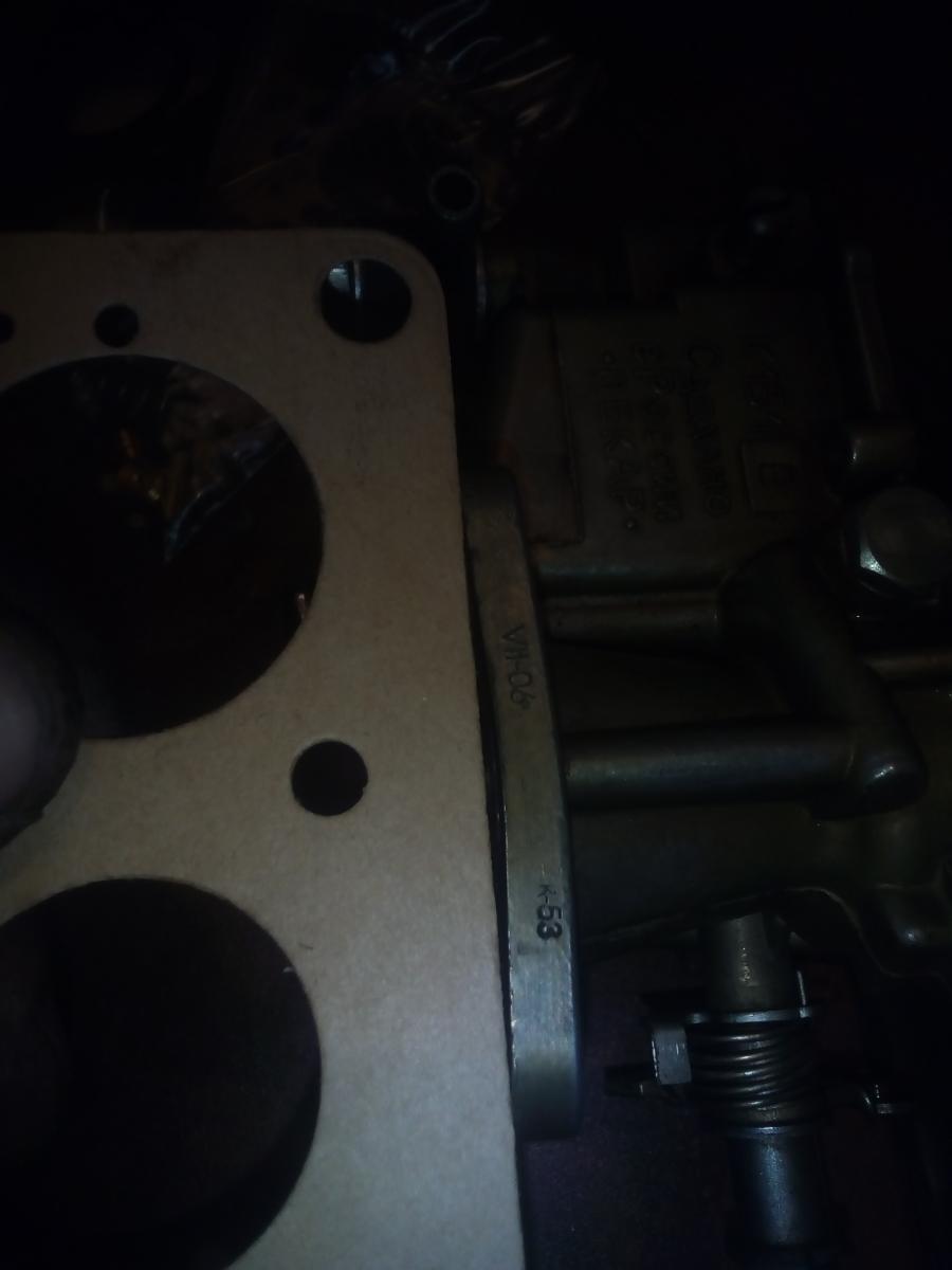

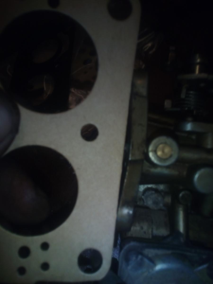

TEMA 65 Опубликовано 13 декабря, 2017 Вопрос на засыпку: почему под к 151, между карбюратором и коллектором, стоят две прокладки? Это герметичности ради и типа защита от жара коллектора, или еще есть какое-то сакральное предназначение? Поделиться сообщением Ссылка на сообщение Поделиться на другие сайты
Металлист 69 Опубликовано 13 декабря, 2017 Ну так это теплоизолирующий экран.В хорошую жару,если заглушить нагретое до гр.90 двигло,то минут через 5 можно услышать как в карбе булькает,это так бенз испаряется :) . ...особенно если заслонка стоит у кого вечная "зима" Поделиться сообщением Ссылка на сообщение Поделиться на другие сайты
TEMA 65 Опубликовано 13 декабря, 2017 Ну так это теплоизолирующий экран.В хорошую жару,если заглушить нагретое до гр.90 двигло,то минут через 5 можно услышать как в карбе булькает,это так бенз испаряется :) . ...особенно если заслонка стоит у кого вечная "зима"Спасибо за информацию. Я догадывался, но решил уточнить :)Я после переборки карбюратора, поставил новую прокладку, маленькую, а второй новой не нашел пока, но старую оставил... Теперь посталю Поделиться сообщением Ссылка на сообщение Поделиться на другие сайты
странNik 247 Опубликовано 14 декабря, 2017 Тупая она только.Почему в одну сторону,на жигулях весь коллектор перекрывает. Поделиться сообщением Ссылка на сообщение Поделиться на другие сайты
TEMA 65 Опубликовано 14 декабря, 2017 Тупая она только.Почему в одну сторону,на жигулях весь коллектор перекрывает.Попытался найти логику кривобокости прокладки ^_^ Единственно, что пришло в голову, так это типа она под поплавковую камеру заточена :rolleyes: Поделиться сообщением Ссылка на сообщение Поделиться на другие сайты
