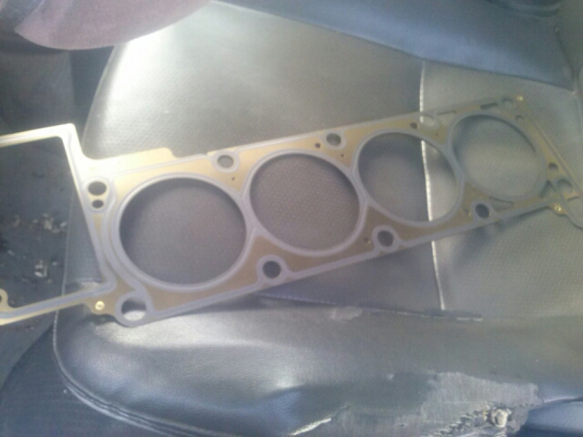

Всем доброго времени суток!
В магазине предложили данную прокладку е-3 на фото (она сдвоенная), в данном случае надо вторую прокладку брать???
gazelist56
надо
AndreyMoscow
надо
Как я говорил "это онли на твое усмотрение чего брать" ,но весь форум говорить НАДО и я поддерживаю.
А как быть тогда с двумя дополнительными отверстиями под болты со стороны передней крышки??
Берем АБРОВСКИЙ герметик красный немецкий и не стесняемся мажем переднюю крышку особенно где эти две дырки,а дальше чего не надо само собой выдавится при затяжке. :) только я с разу говорю,что я не призываю мазать слой в один сантим толщиной :lol: все должно быть в меру,а меру ты сам должен чувствовать  ;)
