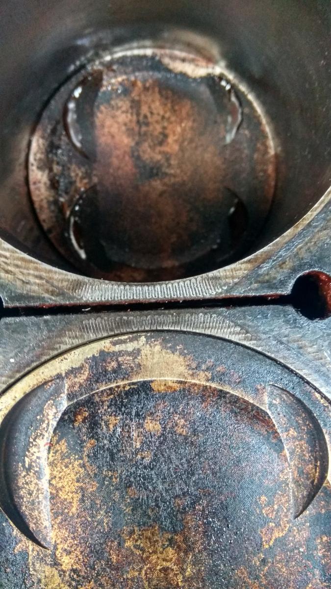

geny8383 0 Опубликовано 6 октября, 2017 (изменено) Мужики нужен совет дунуло прокладку под ГБЦ стоял сендвич купил усилиную под газ ,один фиг идёт тосол в горшок думали трещина поставили другую голову мне помогло ,купил обычную прокладку хватило на 80 км . И ещё на блоке остались следы от евро3 прокладки ,головы шлифовали. Просто 80 страниц читать нет времени , неделю уже прыгаю с бубном вокруг ее Изменено 6 октября, 2017 пользователем geny8383 Поделиться сообщением Ссылка на сообщение Поделиться на другие сайты
Татарин 7 489 Опубликовано 6 октября, 2017 А привалочную плоскость блока проверял? А голову опрессовывал? Поделиться сообщением Ссылка на сообщение Поделиться на другие сайты
Crady 8 661 Опубликовано 6 октября, 2017 И ещё на блоке остались следы от евро3 прокладкиблок чисти,поверхность,следы удаляются эти.это не следы,на то уж пошло,это остатки герметика Поделиться сообщением Ссылка на сообщение Поделиться на другие сайты
geny8383 0 Опубликовано 6 октября, 2017 блок чисти,поверхность,следы удаляются эти.это не следы,на то уж пошло,это остатки герметика а почему они вмяты в блок где прорезьА привалочную плоскость блока проверял? А голову опрессовывал?ставил другую голову заведомо целую , тосол резко пошел в горшок перегрева не было у меня стоит двух режимное вкл вентилятор в пол силы включаеться на 90 гр если даже мотор заглушен Поделиться сообщением Ссылка на сообщение Поделиться на другие сайты
Crady 8 661 Опубликовано 6 октября, 2017 а почему они вмяты в блок где прорезьвозьми лезвие канцелярского ножа и аккуратно поскреби там,у тебя даже на фото видно что там слой остатков приличный.а на чистом блоке даже гильзу видно.очищай поверхность.нудное дело,не без этого,но это надо сделать в обязаловку. Поделиться сообщением Ссылка на сообщение Поделиться на другие сайты
geny8383 0 Опубликовано 6 октября, 2017 я уже грешу на то что блок повело . возьми лезвие канцелярского ножа и аккуратно поскреби там,у тебя даже на фото видно что там слой остатков приличный.а на чистом блоке даже гильзу видно.очищай поверхность.нудное дело,не без этого,но это надо сделать в обязаловку. я пробывал эти зигзази отчистить ножом не фига не убераються Поделиться сообщением Ссылка на сообщение Поделиться на другие сайты
газель2005 2 704 Опубликовано 6 октября, 2017 Crady, Я еще отверстия все затыкал и щеткой проходился,что б как у кота.)) Потом пылесосом или компрессором весь мусор убрать надо и можно собирать Поделиться сообщением Ссылка на сообщение Поделиться на другие сайты
Crady 8 661 Опубликовано 6 октября, 2017 я уже грешу на то что блок повело . пока не очистишь поверхность,проверить сложно.допуск на кривизну с прокладкой Е2 0.2мм максимум.лень скрести,покупай вот этоhttp://liquimoly.ru/item/3623.htmlвариантов то.или отскрести в рукопашную,или воспользоваться химией.и только ПОТОМ проверять блок на кривизну.в ином случае все проверки..ну чисто посмотреть Поделиться сообщением Ссылка на сообщение Поделиться на другие сайты
