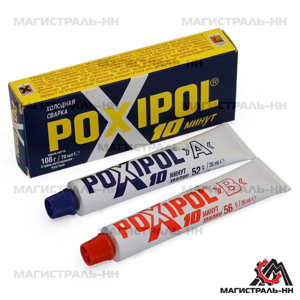

geny8383 0 Опубликовано 8 октября, 2017 (изменено) а если временно холодной сваркой сделать, выдержит она ? Просто если вытаскивать то надо делать сразу капиталку пробег уже 250 т км а денег нет Изменено 8 октября, 2017 пользователем geny8383 Поделиться сообщением Ссылка на сообщение Поделиться на другие сайты
Татарин 7 566 Опубликовано 8 октября, 2017 Это шутка такая? Я оценил. :D Поделиться сообщением Ссылка на сообщение Поделиться на другие сайты
geny8383 0 Опубликовано 8 октября, 2017 (изменено) Это шутка такая? Я оценил. :Dнет почему, как временный вариант она при застывание твердая как металл а мне нужно в длину 1,5 см и толщину 0,1 мм ну и прорезь ее же замазать Изменено 8 октября, 2017 пользователем geny8383 Поделиться сообщением Ссылка на сообщение Поделиться на другие сайты
