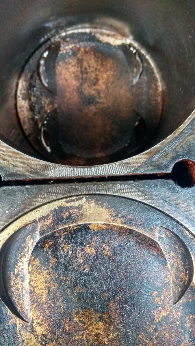

geny8383 0 Опубликовано 13 октября, 2017 (изменено) Во общем мужики отчет: неделю назад писал по поводу тосола в горшке было много мыслей ,микро трещины ,блок кривой,Нашел с помощи щупа появилась просадка цилиндра между 1 и 2 цилиндром где прорезь длинною 1,5 см и глубиною 0,12 мм так как финнасы поют романсы решил на время использовать холодную сварку но тут же надо мной по ржали тихонько якобы не выдержит ,Но увы ребята вы ошиблись современные технологии дают отсрочку от глобального ремонта пробег за неделю 2000 км хотя без холодной сварки хватило на 80 км намазал токсипол[attachment=55274:2017-10-08 19-00-03.JPG]сколько мог вывел вноль по плоскости Изменено 13 октября, 2017 пользователем geny8383 Поделиться сообщением Ссылка на сообщение Поделиться на другие сайты

vik777 3 Опубликовано 3 марта, 2018 современные технологии дают отсрочку от глобального ремонта пробег за неделю 2000 км хотя без холодной сварки хватило на 80 кмgeny8383, холодная сварка держится пока? Тоже меняю прокладку. Поставлю металлическую или евро3 2шт, но вот думаю заделать эти прорези или нет. Думаю хуже не будет, все равно от них пользы нет.Да, и поверх может герметик какой нить термостойкий никто не пробовал? Поделиться сообщением Ссылка на сообщение Поделиться на другие сайты
