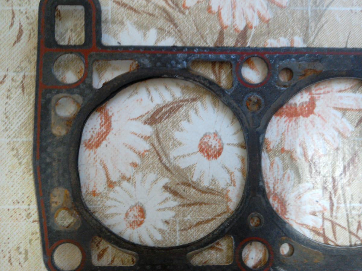

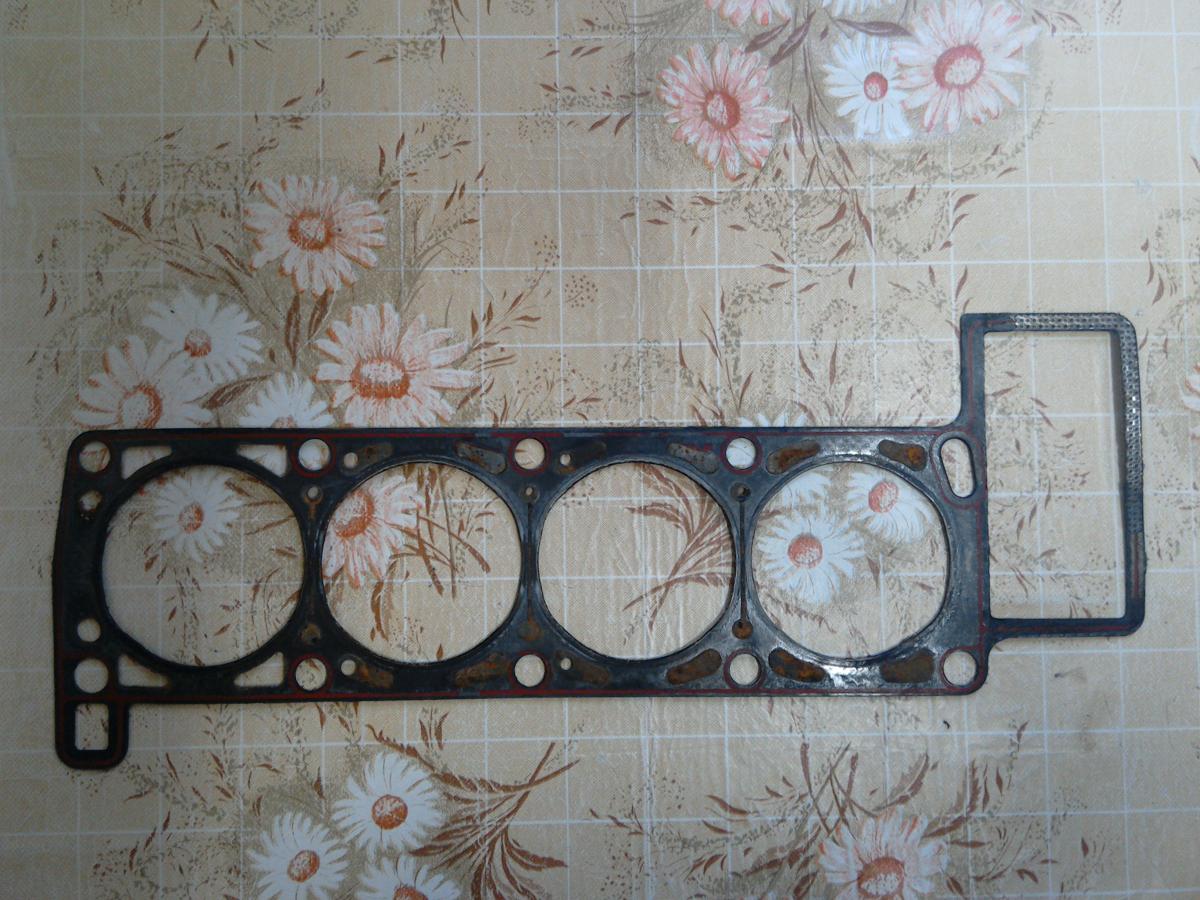

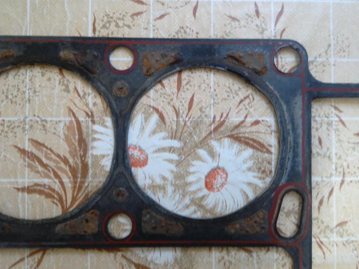

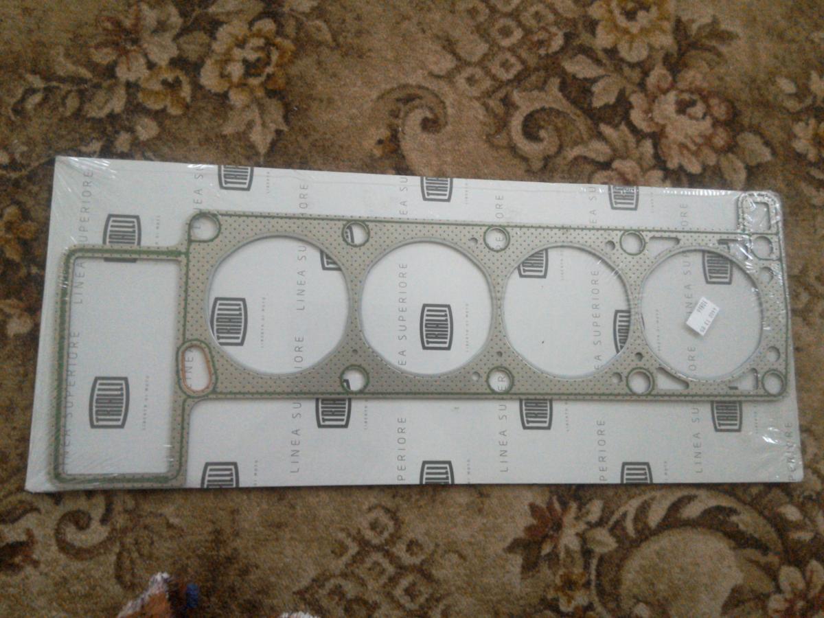

german 1 061 Опубликовано 6 июня, 2019 Прогар прокладки в первом и четвертом цилиндрах, по цвету масло как сгущеное молоко на вкус непробывал, перегрева небыло. 300 тыс. пробега с 2006 года, в двигатель нелазили. ГБЦ скинул самостоятельно. В местном сельпо уговорили вот на такую за 560 целковых. В первый раз воочию наблюдаю сею запчасть. Может кто знает как по характеристикам, некапризная? Стоит или не стоит такую ставить?, Поделиться сообщением Ссылка на сообщение Поделиться на другие сайты
олег самара 307 Опубликовано 15 июня, 2019 Прогар в каком районе? Просто абсолютно все двигатели с таким пробегом имеют нехилую кривизну по плоскости блока.Только отдал подобный мотор,пришлось 2 десятки снимать с блока,хотя прокладка не была пробита.. Поделиться сообщением Ссылка на сообщение Поделиться на другие сайты
german 1 061 Опубликовано 16 июня, 2019 Прогар в первом и четвертом цилиндрах, в первом побольше очаг коррозии чем в четвертом. старым дедовским способом линейкой металической приложением, предварительно очистив поверность с помощью наждачки с деревянным брусочком, и вдоль и поперек и по диоганали, результатом положительным, и далее было собрано, и в эксплуатацию. Пока за вторую тычячу км пробега без непрятностей, тьфу несколько раз как бы не соглазить. Следущий прогар тогда на фрезеровку, пока не заморачиваюсь. Поделиться сообщением Ссылка на сообщение Поделиться на другие сайты
