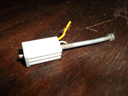

mixa1210 12 Опубликовано 4 сентября, 2012 Я тоже весь Ебург обошел, в итоге покупал здесь http://www.klemma505.ru/c1_0048.htm Сами колодки отрезал от штатной дверной проводки. Вытаскивать сами контакты легко с помощью винтика диаметром с отверстие. Вкручиваешь его со стороны провода и он выталкивает контакт.Зачем токие заморчки режь провода от левой двери подсоединяй на правую 1 в1 кроме 3проводков назн.которых я не понимаю а с вод.стр. на скрутки или если хочешь ст. папа-мама+тармоусадка=отлично все работает Поделиться сообщением Ссылка на сообщение Поделиться на другие сайты
