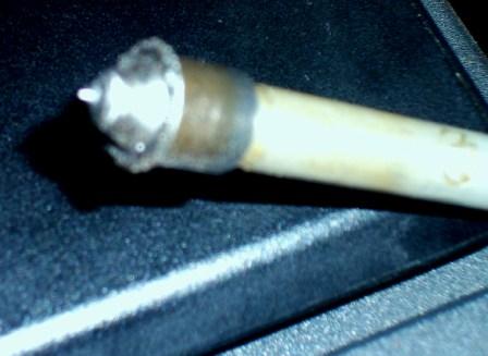

paul799 843 Опубликовано 17 октября, 2010 Помогите пожалуйста двигатель ЗМЗ 402, после замены оси с коромыслом в сборе не могу отрегулировать 8 клапан -4 цилиндр. После регулировки, машина заводится и работает тихо, проехав 20-30 км постепенно увеличивается стук клапана. И начинает сильно стучать. После вскрытия зазор на 8 клапане 5-6мм. Регулирую заново ставлю 0,35. Проезжаю 20-30км все повторяется снова. Вскрываю, зазор увеличен так же и разбит толкатель. Меняю толкатель, регулирую клапана проезжаю 20-30км все повторяется заново. Что делать?По-моему у тебя в коромысле резьбе кердык. Поделиться сообщением Ссылка на сообщение Поделиться на другие сайты
rudmirov 0 Опубликовано 17 октября, 2010 По-моему у тебя в коромысле резьбе кердык.Коромысло новое в сборе со всеми деталями(чашка, толкатель, регулировочный болт)все новое. Поделиться сообщением Ссылка на сообщение Поделиться на другие сайты
paul799 843 Опубликовано 17 октября, 2010 Коромысло новое в сборе со всеми деталями(чашка, толкатель, регулировочный болт)все новое.Новое - не значит качественное. Ну а если не так, то ищи. Хотя в какой-то из из 4-х деталей зазор распускается. Сам знаешь, каково виртуально авто ремонтировать. Поделиться сообщением Ссылка на сообщение Поделиться на другие сайты
rudmirov 0 Опубликовано 17 октября, 2010 Новое - не значит качественное. Ну а если не так, то ищи. Хотя в какой-то из из 4-х деталей зазор распускается. Сам знаешь, каково виртуально авто ремонтировать.Резьба хорошая, разбирал проверял поступает ли смазка все ок! А толкатель разбитый. Поделиться сообщением Ссылка на сообщение Поделиться на другие сайты
Павел33 1 Опубликовано 17 октября, 2010 Я на своем 402 всегда все клапана делал 0.35 и не было никаких проблем смотри коромысло как следует,чудес то не бывает Поделиться сообщением Ссылка на сообщение Поделиться на другие сайты
paul799 843 Опубликовано 18 октября, 2010 Резьба хорошая, разбирал проверял поступает ли смазка все ок! А толкатель разбитый.Толкателями называются стаканчики в блоке (внизу), а на фото, кстати очень нечетком, штанга. Наконечники на ней (набалдашники) д.б. калеными. У тебя скорее всего сыромятина. Меняй штангу. Поделиться сообщением Ссылка на сообщение Поделиться на другие сайты

flab37 5 Опубликовано 12 ноября, 2010 парни ехал и очень стали стучать клапана, до дома доехал, завтра буду вскрывать, в чем может быть причина? раскрутились регулировычные гайки? Поделиться сообщением Ссылка на сообщение Поделиться на другие сайты
Toyota007 2 888 Опубликовано 12 ноября, 2010 парни ехал и очень стали стучать клапана, до дома доехал, завтра буду вскрывать, в чем может быть причина? раскрутились регулировычные гайки?Гайки откручиваются очень редко,а вот подача масла под штангу в районе этих гаек прекращается часто из за забивания отверстия.Штанга начинает работать на сухую.И очень быстро затачивается как карандаш.Бывает и болты регулировочные плохо закаленны. Поделиться сообщением Ссылка на сообщение Поделиться на другие сайты
мамонт 74 253 Опубликовано 12 ноября, 2010 парни ехал и очень стали стучать клапана, до дома доехал, завтра буду вскрывать, в чем может быть причина? раскрутились регулировычные гайки?ты крышку открой и все сам увидешь , Поделиться сообщением Ссылка на сообщение Поделиться на другие сайты
flab37 5 Опубликовано 14 ноября, 2010 вскрыл и на штанге отвалился медный наконечник я незнаю как я доехал, повезло что она не попала под что нибудь Поделиться сообщением Ссылка на сообщение Поделиться на другие сайты
мамонт 74 253 Опубликовано 14 ноября, 2010 вскрыл и на штанге отвалился медный наконечник я незнаю как я доехал, повезло что она не попала под что нибудьон там не медный , Поделиться сообщением Ссылка на сообщение Поделиться на другие сайты
Toyota007 2 888 Опубликовано 14 ноября, 2010 вскрыл и на штанге отвалился медный наконечник я незнаю как я доехал, повезло что она не попала под что нибудьПопасть там под ,что не будь этот наконечник не может.Не под чиво ему там попадать.А посчитал,ты почему он медный.И за того ,что штанга работала на сухую.И на нем образовалась ржавчина,под цвет меди. Поделиться сообщением Ссылка на сообщение Поделиться на другие сайты
paul799 843 Опубликовано 14 ноября, 2010 Попасть там под ,что не будь этот наконечник не может.Не под чиво ему там попадать.А посчитал,ты почему он медный.И за того ,что штанга работала на сухую.И на нем образовалась ржавчина,под цвет меди.Попасть он может в сливной масляный канал. Маслу уходить некуда будет из-под крышки. Результат - "масло горлом попрет" правда одновременно и лампа загорится. Поделиться сообщением Ссылка на сообщение Поделиться на другие сайты
