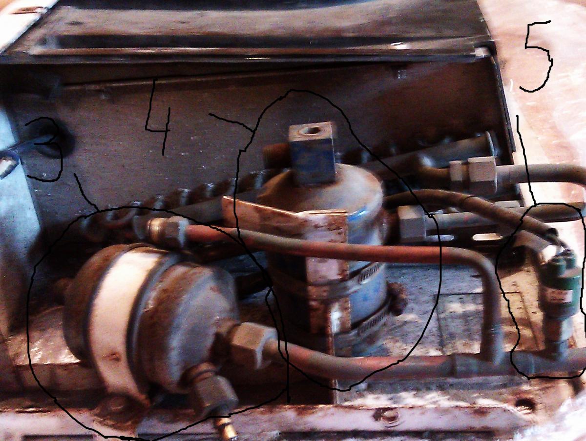

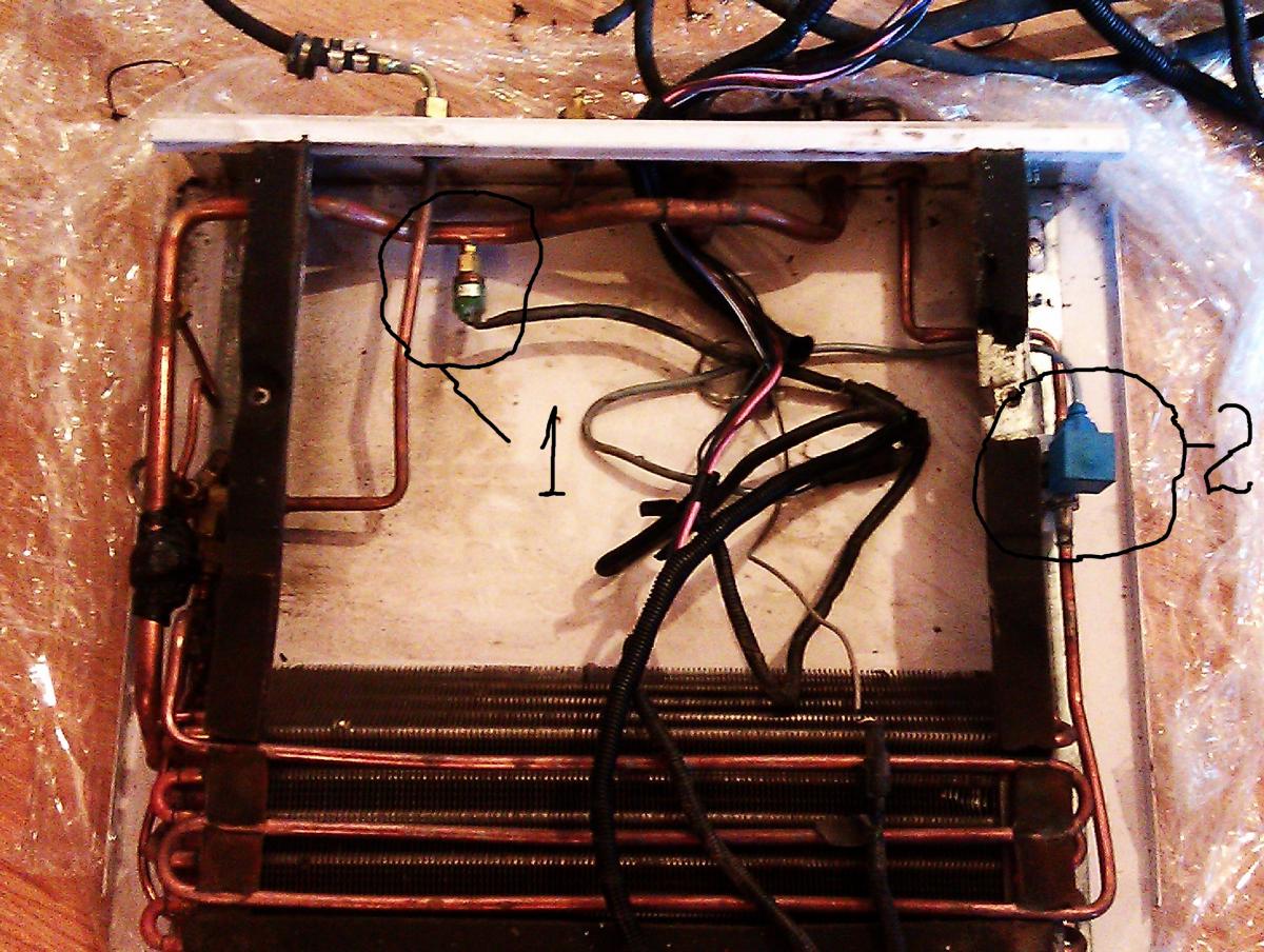

ya-ya 5 Опубликовано 29 мая, 2014 Товарищи помогите разобраться! Купил холодильник б/у без пульта. Решил ставить сам, используя сторонний контроллр - с этим проблем нет. Вопрос заключается в том, чтобы разобраться с некоторыми элементами. на фото я их выделил. Если кто знает, подскажите что для чего (для построения схемы) Поделиться сообщением Ссылка на сообщение Поделиться на другие сайты
ya-ya 5 Опубликовано 29 мая, 2014 По внешнему блоку: Поделиться сообщением Ссылка на сообщение Поделиться на другие сайты
victor5116 301 Опубликовано 29 мая, 2014 (изменено) 1 датчик давления на низкой части (защищает компрессор от гидроудара при неисправном вентиляторе испарителя)2 клапан оттайки3 маслоотделитель4 рессивер осушитель5 датчик давления на высокой части (возможно включает вентилятор конденсора)Может что не так, установку такую не видел. Изменено 29 мая, 2014 пользователем victor5116 Поделиться сообщением Ссылка на сообщение Поделиться на другие сайты
СергейН 117 Опубликовано 29 мая, 2014 3. -Странно, маслоотделитель на боку. У него там с противоположного конца вроде тоже резьба? Сделай фото с другого ракурса. Как название установки? Поделиться сообщением Ссылка на сообщение Поделиться на другие сайты
victor5116 301 Опубликовано 29 мая, 2014 3. -Странно, маслоотделитель на боку. У него там с противоположного конца вроде тоже резьба? Сделай фото с другого ракурса. Как название установки?Туда с компрессора подача, по тонкому, масло осевшее на всас, либо в пробку. Терефрига что ли? Поделиться сообщением Ссылка на сообщение Поделиться на другие сайты
СергейН 117 Опубликовано 29 мая, 2014 Обычно он вертикально стоит Поделиться сообщением Ссылка на сообщение Поделиться на другие сайты
ya-ya 5 Опубликовано 29 мая, 2014 (изменено) Сей девайс называется Kingtec. Изменено 29 мая, 2014 пользователем ya-ya Поделиться сообщением Ссылка на сообщение Поделиться на другие сайты
СергейН 117 Опубликовано 29 мая, 2014 на №3, боковыой штуцер заглушен? плохо видно. А сзади на нем резьба? Поделиться сообщением Ссылка на сообщение Поделиться на другие сайты
ya-ya 5 Опубликовано 29 мая, 2014 А что подключается к штуцерам? Их непонятных три: один - на осушителе; второй - на маслоотделителе (который с боку - там была тоненькая трубочка, она идет к внутреннему блоку - с этим понятно); и третий на медной трубке. А что куда не знаю.на №3, боковыой штуцер заглушен? плохо видно. А сзади на нем резьба?Там обломана тоненькая медная трубочка, она идет на внутренний блок. Поделиться сообщением Ссылка на сообщение Поделиться на другие сайты
ya-ya 5 Опубликовано 29 мая, 2014 на №3 с одной стороны прикручен к толстой медной трубке, а с другой есть штуцер, но я не знаю куда его подключить. Поделиться сообщением Ссылка на сообщение Поделиться на другие сайты
СергейН 117 Опубликовано 29 мая, 2014 (изменено) с №4 подключается к тонкой трубке около №1. трубка которая над №3 подключается к трубке от №2, это оттайка.Если №3 маслоотделитель, то тонкая к компрессору, возврат масла, а штуцер с зади к тонкому штуцеру компрессора (нагнетание)трубка с №1 к толстому штуцеру компрессора (всас) Вроде так, может что и ошибся Изменено 29 мая, 2014 пользователем СергейН Поделиться сообщением Ссылка на сообщение Поделиться на другие сайты
ya-ya 5 Опубликовано 29 мая, 2014 с №4 подключается к тонкой трубке около №1. трубка которая над №3 подключается к трубке от №2, это оттайка.Если №3 маслоотделитель, то тонкая к компрессору, возврат масла, а штуцер с зади к тонкому штуцеру компрессора (нагнетание)трубка с №1 к толстому штуцеру компрессора (всас) Вроде так, может что и ошибсяСпасибо! В воскресенье попробую поставить, а как заправлю, отпишусь. Поделиться сообщением Ссылка на сообщение Поделиться на другие сайты
СергейН 117 Опубликовано 29 мая, 2014 Если есть азот, то опресуй сначала давлением 20кгс/см2, и посмотреть чтоб давление не падало, значит нет утечки.Потом отвакумировать, только потом заправлять. Поделиться сообщением Ссылка на сообщение Поделиться на другие сайты

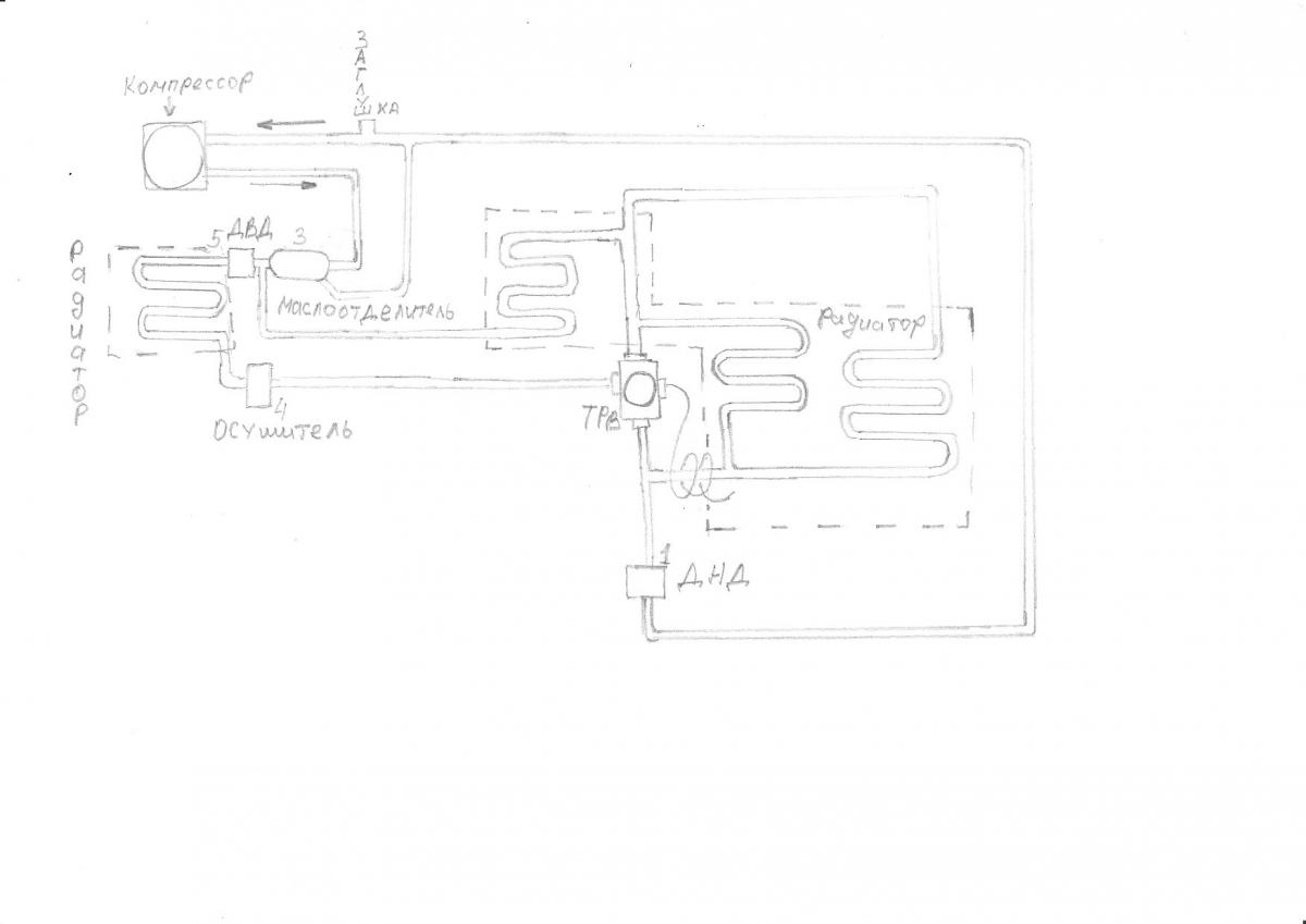

ya-ya 5 Опубликовано 2 июня, 2014 Товарищи, вот составил схему холодильника. Прошу дать комментарий. Поделиться сообщением Ссылка на сообщение Поделиться на другие сайты
