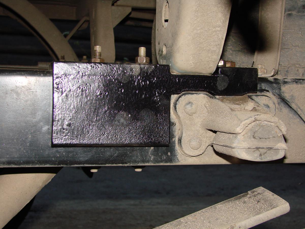

ЕДВ 14 Опубликовано 15 марта, 2013 На заметку тем кто решится так усиливать как я. у меня тут верхнее крыло "ласьточки" срезано, крепление двигателя. Просто я сейча ставлю другой двигатель и родная "ласточка" не подходит, пришлось срезать. На левом лонжероне я между усилителем и верхней полкой лонжерона прокладывал стальную полоску толщиной с крыло от ласточки. Вес этого усилителя, ради интереса взвесил, 14.3 кг. Многие из вас наверника задаются вопросом зачем такие мощные усилители. Я отвечу на перед, у меня бампер железный, усиленный весом около 80кг (не взвешивал говорю на вскидку), У меня плный привод - люблю отдохнуть и порыбачить там куда ни кто доехать не может. На передний бампер планируется вешать сьемную гидравличискую лебедку, чтобы при вытягивании машины из болотины куданибудь в бок не погнуло раму. К передниму бамперу уже периодически цепляются отвал для чистки снега и подъемный кран (смотрите в разделе ГАЗ 4Х4 на все случаи жизни) Поделиться сообщением Ссылка на сообщение Поделиться на другие сайты

Павел П 3 Опубликовано 18 марта, 2013 Усилитель в лонжерон понравился, грамотно, и с отверстиями правильно по науке(закругленные отверстия).А вот электрозаклепка.. Откровенно говоря . Больше по душе соединения заклепками в данной ситуации , не знаю как их обозвать,видел специальные ,разовые болты на Вольвах и американцах в рамах, но как правильно было подмечено- отсутствие соответствующего оборудования а именно пресов для клепок. Поделиться сообщением Ссылка на сообщение Поделиться на другие сайты

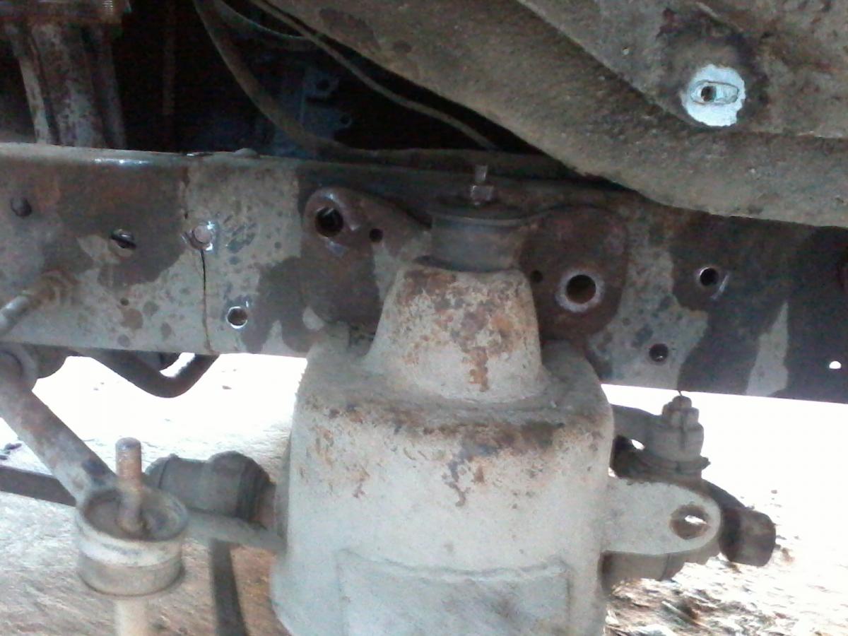

Onegin 35 Опубликовано 3 октября, 2013 В очередной раз огорчился в начале весны,когда увидел трещину в месте крепления заднего амортизатора.Была паника.Два дня думал,что делать.Варить бесполезно.Делал две детали,на оба амортизатора.Наблюдал за трещщиной всё лето.Ни на миллиметр не продвинулась.Дырок на раме не сверлил,воспользовался теми,что есть Поделиться сообщением Ссылка на сообщение Поделиться на другие сайты
АлексТек 12 Опубликовано 3 октября, 2013 В очередной раз огорчился в начале весны,когда увидел трещину в месте крепления заднего амортизатора.Была паника.Два дня думал,что делать.Варить бесполезно.Делал две детали,на оба амортизатора.Наблюдал за трещщиной всё лето.Ни на миллиметр не продвинулась.Дырок на раме не сверлил,воспользовался теми,что естьВовремя не подтянул болты крепления кронштейна к раме и надо следить за опорами кузова чтобы всегда были притянуты.А лучше по старинке,брус и стремянки. Я тоже чуть не попал. Поделиться сообщением Ссылка на сообщение Поделиться на другие сайты
Spas750 327 Опубликовано 4 октября, 2013 Подвари и не парься. Ползет то давно, точно прослабленно было. У меня на пассажирке где то через год кусок по верней полки вырвало, тоже верх прослаблен был, а ездили водилы, так они заехали к сварному, все наместо заварили и уже 6 лет все нормально, аморты стоят газ-53. Поделиться сообщением Ссылка на сообщение Поделиться на другие сайты
Дедила 187 Опубликовано 4 октября, 2013 А лучше по старинке,брус и стремянки. Я тоже чуть не попал.Только надо не забыть между брусом и рамой намазать какой ни будь мазутой типа графитной смазки, а то рама будет гнить. Если по хорошему, то также надо делать между кронштейном (зад.)рессоры и рамой. Кронштейн амортизатора - рама. Между всеми сопряженными деталями и рамой без смазки образуется гниль. Можно побрызгать чем-то проникающим. Поделиться сообщением Ссылка на сообщение Поделиться на другие сайты

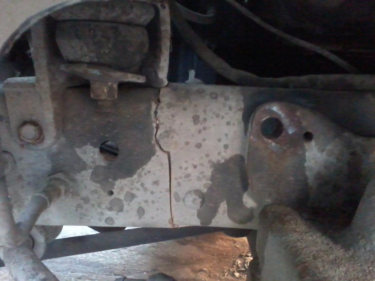

РИЕ 56 Опубликовано 8 февраля, 2014 Ремонт рамы Соболя... Поделюсь своим опытом... Поделиться сообщением Ссылка на сообщение Поделиться на другие сайты
Toyota007 2 891 Опубликовано 8 февраля, 2014 РИЕ,вот это круть как лопнула,я ещё такого на форуме не видел... :blink: Поделиться сообщением Ссылка на сообщение Поделиться на другие сайты
Соболёк 282 619 Опубликовано 8 февраля, 2014 Не слабо лопнула , у меня машина 2003 года была и возил я на ней тоже не мало , но трещин рамы не было , кроме моторной перегородки , да и пробег 350 тыс км . Поделиться сообщением Ссылка на сообщение Поделиться на другие сайты
РИЕ 56 Опубликовано 8 февраля, 2014 РИЕ,вот это круть как лопнула,я ещё такого на форуме не видел... :blink:Дело в том, что раму варили в армян-сервисе. Они накладку даже до трещины не довели. В итоге через два года получилось ЭТО. Там видно, я кусок с накладкой вырезал и кусок рамы вваривал. Поделиться сообщением Ссылка на сообщение Поделиться на другие сайты
Михалыч S360VYM 623 Опубликовано 9 февраля, 2014 Что да такого доводить. Я при первых признаках вставил вставки. И всё трещина больше не растёт.И правая сторона. Поделиться сообщением Ссылка на сообщение Поделиться на другие сайты
