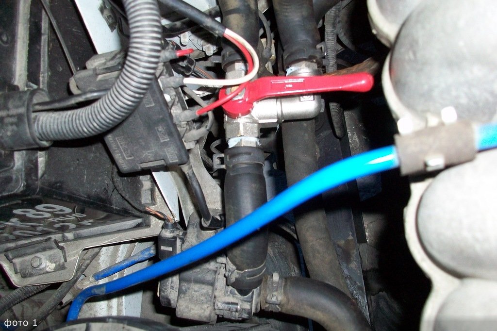

Egorka 120 Опубликовано 9 ноября, 2017 (изменено) Редуктор под расширительным бачком а доп.помпа и кран у АКБ, доп.печка под пасс.сидениемсобирать буду на 3-х ходовой кран, воздух то наверно сгоню с обоих клапаном и доп.помпой прокачаются ... Изменено 9 ноября, 2017 пользователем Egorka Поделиться сообщением Ссылка на сообщение Поделиться на другие сайты
t-r-a-k-t-a-r 263 Опубликовано 9 ноября, 2017 В субботу выкинул кран,пока на зиму пустил через печку,надоели подтекания ож,там столько соединений было ужас.Редуктор у меня подключен к корпусу термостата. Поделиться сообщением Ссылка на сообщение Поделиться на другие сайты
Egorka 120 Опубликовано 9 ноября, 2017 (изменено) У Меня на корпусе термостата и сливной пробке висит 1.5КВт-ник 220в.и вот что на драйве прочитал https://www.drive2.ru/l/8808049/ Изменено 9 ноября, 2017 пользователем Egorka Поделиться сообщением Ссылка на сообщение Поделиться на другие сайты

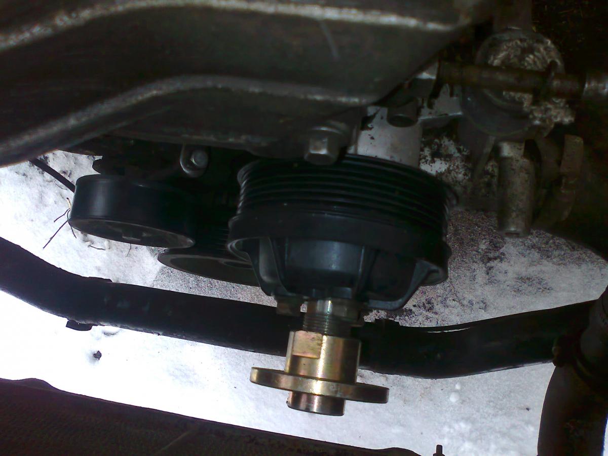

Серёга7 140 Опубликовано 20 декабря, 2017 Всем доброго времени ! Тоже ищу косяк с отоплением. У меня семиместка 2705, с двумя радиаторами отопления , 2003гв. двиг 406.3.Сейчас на улице до -10. Машина пока стоит у дома. Временно снял крыльчатку с помпы.Довольно долго грею движок до 80-ти, выше температура расти не хочет. Доходит до 80-ти и немного падает, и так далее. Как будто открывается термостат и просаживает температуру .. Но крыльчатки-то нет .. Даже при 80-ти из печки по идее должен идти хотя бы тёплый воздух, ну пусть даже совсем тёпленький ... Но из обоих печек идёт только холодный. Шланги на отопление горячими не назовёшь. Самый тёплый шланг только до эл.помпы, после неё шланг уже холоднее, а до основной печки шланг уже едва тёплый. После основной печки шланг уже холодный. Пробовал стравливал воздух с барашка под торпедой. Бесполезно. Эл помпа жужжит вместе с включением вентилятора основной печки. Помпу снял и проверил вне машины. крыльчаткой крутит. А толку всё равно ноль. Не пойму в чём косяк .. Машиной владею буквально второй месяц. Сейчас пытаюсь реанимировать. Досталась не в лучшем состоянии. Поделиться сообщением Ссылка на сообщение Поделиться на другие сайты

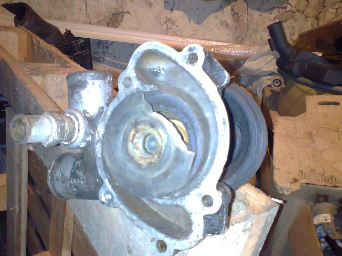

Серёга7 140 Опубликовано 20 декабря, 2017 Мужики, я скрутил крыльчатку с фланца на валу помпы. Фланец на валу сидит на резьбе, а крыльчатка к нему крепилась 4 болтами. Снял крыльчатку временно, потому что одна лопасть отломлена оказалась. По идее дисбаланс должен быть .. думал подшипники разнесёт. На машине пока всё равно никуда не езжу, там работы с ней дофига. Стоит у дома .. шаманю пока. Движок без крыльчатки грею/кручу стоя на месте. Пока ... Что-то мне кажется, что постоянно вращающаяся на валу крыльчатка - это не есть гуд. На тех же тазах переднеприводных, радиатор охлаждается электро вентилятором, срабатывающим от датчика в радиаторе. Чего бы и тут к такой цивилизации не придти ?) . . Сегодня ещё нашёл один косяк с термостатом .. Снимал его корпус. А термостат своей тарелкой не сидит плотно на отверстии. Оно так должно быть, или это не правильно ? По идее получается что термостат не перекрывает до конца большой круг .. вот и движок толком не прогревается. Корпус термоса сегодня разобрать не успел. Завтра сфоткаю как термос не закрывает канал и узнаю на сколько градусов был термостат. Эл.помпа откуда конкретно берёт в движке ОЖ для отопления ? На сколько я понял, откуда-то сзади движка. Пока точно не знаю откуда .. Поделиться сообщением Ссылка на сообщение Поделиться на другие сайты
ZAN57 3 765 Опубликовано 21 декабря, 2017 Жесть!Как заведешься, через 5 минут пощупай радиатор снизу и сверху- теплый или нет, потом когда стрелка градусника на 50-60С будет- теплый или нет... Ну и так далее, до 80-90С. Весь, или почти весь радиатор ледяным должен быть, если с термосом всё в порядке. Откуда эл. помпа берет тосол на печки на 406двс не помню, люди здесь знают 406, подскажут. Поделиться сообщением Ссылка на сообщение Поделиться на другие сайты
Татарин 7 928 Опубликовано 21 декабря, 2017 Термостат в корпусе уплотнён резинкой "П"образного профиля.Доп.помпа берёт на печку из блока в районе 4 цилиндра.Лучше переделать на корпус термостата.И ОЖ горячее,и охлаждать посредством печки можно. Потому -как циркуляция идёт по всей рубашке движки, а не как в заводском варианте только по блоку.И про вал помпы.Странно.На варианте 406 и фланец,и сама крыльчатка напрессованы.Откуда там резьба взялась?Резьба есть на варианте 405(е2,е3) Но там стоит электромуфта. От которой многие избавляются и переходят на карлсона. 1 Поделиться сообщением Ссылка на сообщение Поделиться на другие сайты

Игорь 73 189 Опубликовано 21 декабря, 2017 Мужики, я скрутил крыльчатку с фланца на валу помпы. Фланец на валу сидит на резьбе, а крыльчатка к нему крепилась 4 болтами. Снял крыльчатку временно, потому что одна лопасть отломлена оказалась. По идее дисбаланс должен быть .. думал подшипники разнесёт. На машине пока всё равно никуда не езжу, там работы с ней дофига. Стоит у дома .. шаманю пока. Движок без крыльчатки грею/кручу стоя на месте. Пока ... Что-то мне кажется, что постоянно вращающаяся на валу крыльчатка - это не есть гуд. На тех же тазах переднеприводных, радиатор охлаждается электро вентилятором, срабатывающим от датчика в радиаторе. Чего бы и тут к такой цивилизации не придти ?) . . Сегодня ещё нашёл один косяк с термостатом .. Снимал его корпус. А термостат своей тарелкой не сидит плотно на отверстии. Оно так должно быть, или это не правильно ? По идее получается что термостат не перекрывает до конца большой круг .. вот и движок толком не прогревается. Корпус термоса сегодня разобрать не успел. Завтра сфоткаю как термос не закрывает канал и узнаю на сколько градусов был термостат. Эл.помпа откуда конкретно берёт в движке ОЖ для отопления ? На сколько я понял, откуда-то сзади движка. Пока точно не знаю откуда .. Да купите электровентилятор и рамку крепления не забудьте..и шума меньше в салоне и прогревается быстро на пятом моторе,на шестом рубашка охлаждения блока куда путевее выполнена ,на нем и с электровентилятором час может молотить пока прогреется до 80 гр. Электроппомпа прдача с блока,если смотреть на мотор спереди,с левой стороны блока, там штуцер привернут рядом с датчиком детонации. 1 Поделиться сообщением Ссылка на сообщение Поделиться на другие сайты

Серёга7 140 Опубликовано 21 декабря, 2017 Жесть!Как заведешься, через 5 минут пощупай радиатор снизу и сверху- теплый или нет, потом когда стрелка градусника на 50-60С будет- теплый или нет... Ну и так далее, до 80-90С. Весь, или почти весь радиатор ледяным должен быть, если с термосом всё в порядке. Откуда эл. помпа берет тосол на печки на 406двс не помню, люди здесь знают 406, подскажут.Сейчас движок немного разобран .. А когда заводил, если не путаю, то нижний патрубок был уже тёплый, а верхний ещё нет. Потом, когда движок прогреется, теплел и верхний. На какой температуре это точно было, не скажу, но по всей видимости ближе к нормальной. Термостат открывался и верхний патрубок тоже становился тёплый. Наверно так...Сам радиатор не трогал. Мне было интересно, работает ли система в принципе. Поделиться сообщением Ссылка на сообщение Поделиться на другие сайты
ZAN57 3 765 Опубликовано 21 декабря, 2017 (изменено) Долженн оставаться холодным до самой температуры открытия по ТТХ. На 406 наверное 93С. То есть когда рука уже не терпит корпус термостата, радиатор должен быть ещё холодным. Вон он, над стартером ржавый сосок. :D Из него-же выход подогрева дросселя.А откуда идут шланги над колоколом с левой стороны дрыгателя? Не обратка ли от печек к помпе? Изменено 21 декабря, 2017 пользователем ZAN57 Поделиться сообщением Ссылка на сообщение Поделиться на другие сайты
Серёга7 140 Опубликовано 21 декабря, 2017 (изменено) Термостат в корпусе уплотнён резинкой "П"образного профиля.Доп.помпа берёт на печку из блока в районе 4 цилиндра.Лучше переделать на корпус термостата.И ОЖ горячее,и охлаждать посредством печки можно. Потому -как циркуляция идёт по всей рубашке движки, а не как в заводском варианте только по блоку.И про вал помпы.Странно.На варианте 406 и фланец,и сама крыльчатка напрессованы.Откуда там резьба взялась?Резьба есть на варианте 405(е2,е3) Но там стоит электромуфта. От которой многие избавляются и переходят на карлсона.Татарин, сам термостат в корпусе сидит в той самой резинке, тут всё гуд)Но прижимная тарелка термостата не прижимается к седлу .. ну то есть не доперекрывает канал идущий вниз. Поясни пожалуйста, откуда с корпуса термостата брать ОЖ на эл.помпу ? Фотки прилагаю. На фотках (где снятая помпа) помпа старая. До меня её по всей видимости недавно меняли. Изменено 21 декабря, 2017 пользователем Серёга7 Поделиться сообщением Ссылка на сообщение Поделиться на другие сайты
ила 36 Опубликовано 21 декабря, 2017 С помпы. Поделиться сообщением Ссылка на сообщение Поделиться на другие сайты
Серёга7 140 Опубликовано 21 декабря, 2017 Резьба есть на варианте 405(е2,е3) Но там стоит электромуфта. От которой многие избавляются и переходят на карлсона.Откуда правильнее на 406.3 запитать электро карлсона ?Похоже "конструктор" потрудился... Лучший выход- найди у кого Газелька с 406, 5, 9 мотором, осмотри внимательно, зафотографируй... и решай как лучше сделать. Думаю с карлсоном лучше будет.Да, я тоже уже начал догонять что до меня там уже наколупали. Прежний хозяин утверждал что и карбюратор новый, а когда я его вскрыл, там жиклёры со свёрнутыми шлицами под отвёртку .. И генератор похоже уже тоже не родной .. Боюсь и много чего ещё найду .. Да купите электровентилятор и рамку крепления не забудьте..и шума меньше в салоне и прогревается быстро на пятом моторе,на шестом рубашка охлаждения блока куда путевее выполнена ,на нем и с электровентилятором час может молотить пока прогреется до 80 гр. Электроппомпа прдача с блока,если смотреть на мотор спереди,с левой стороны блока, там штуцер привернут рядом с датчиком детонации.Игорь, а откуда взять шнурки на эл. карлсон ? С датчиков температуры на корпусе термостата ? Поделиться сообщением Ссылка на сообщение Поделиться на другие сайты
