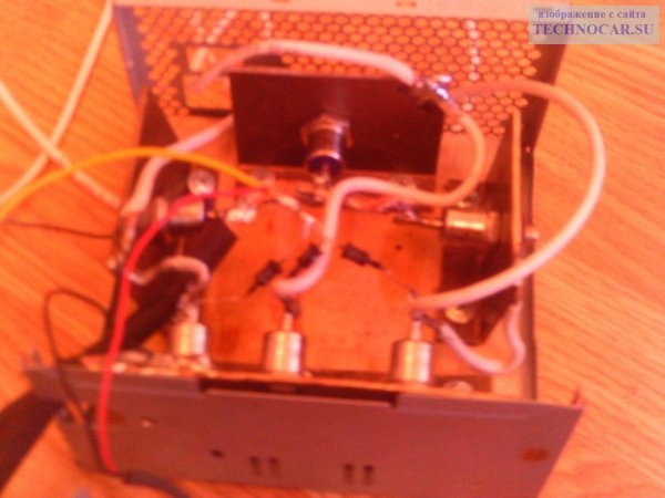

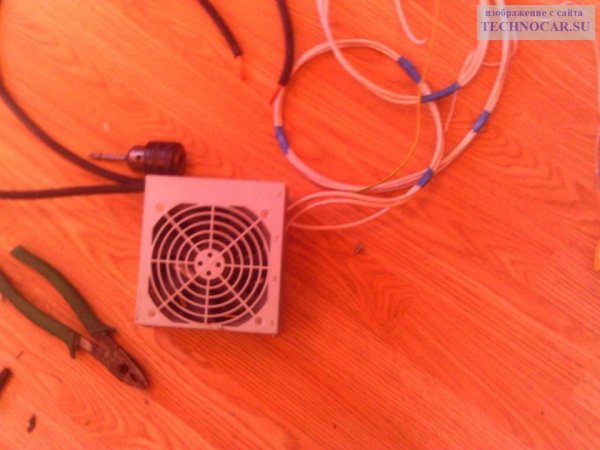

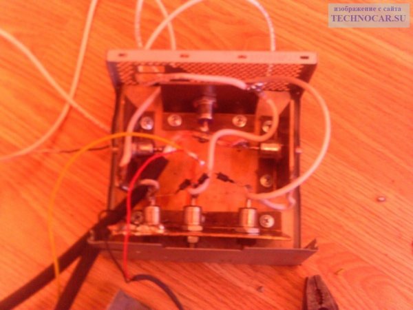

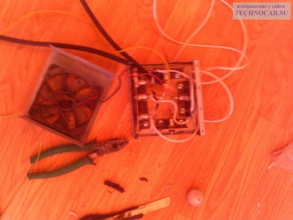

tamp 86 Опубликовано 26 декабря, 2012 Выносной диодный мост на 80-ти амперных диодах . Собрано всё в корпусе от компьютерного блока питания и используется куллер из того же корпуса . На дно корпуса прикручен кусочек фанерки , на него прикручены 4 радиатора охлаждения изготовленные из медной пластиночки . На одном радиаторе крепятся 3 диода , и ещё 3 на трёх радиаторах . Провода - 3 фазы идут проводом 4 мм квадратных - выход плюс и минус идут проводом 10 мм квадратных . Поделиться сообщением Ссылка на сообщение Поделиться на другие сайты
