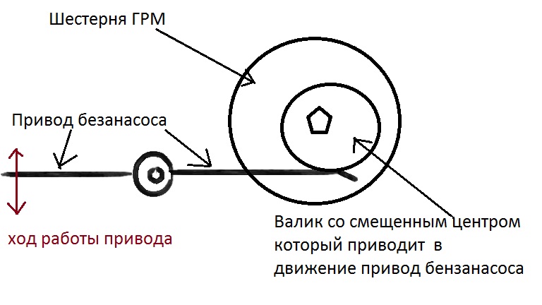

dimka135 0 Опубликовано 31 декабря, 2012 мужики,у меня змз 406 карб с ГБО. всегда заводил на газу и зимой и летом,были свои заморочки конечно,но речь не об этом. купил новый новый пекаровский бензонасос, поставил и получаеться так что в ручную бенз накачиваеться,а движком бенз не накачиваеться, вроде как получаеться что на "язычок" насоса не прогибается,там на него распред вал должен давить или что?? Поделиться сообщением Ссылка на сообщение Поделиться на другие сайты
psih93 18 Опубликовано 17 января, 2013 там вот такой принцип Поделиться сообщением Ссылка на сообщение Поделиться на другие сайты
