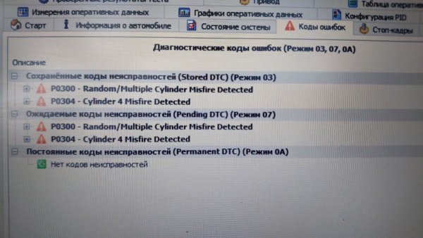

Лёха24 216 Опубликовано 14 октября, 2023 Всем привет!Сегодня поменял гидрокомпенсаторы на ДВСе змз 409 е-2 .Завёлся с полпина ,я аж не ожидал такого,но счастье было не долгим ,ДВС немного поработал и немного задергался,даёшь газу обороты набирает с каким то бубанением ,на ходу не тянет.Пробовал снимать подсвечники ,выяснил что это 4 цилиндр.Подсоединил ноутбук ошибки Р0300 иР0304 .Компрессометр не нашёл думаю это связано с гидрокомпенсаторам на 4ом цилиндре ,может клапана не закрываются полностью.Свече и провод на 4ом цилиндре менял ,изменений нет.Ещё думаю мож цепь перескочила на промежуточной звёздочке.Менял гидрики не откручивая звёзд и не снимая цепи со звёзд ,просто откатил р.вал в сторону и заменил гидрики ,на шестернях р.валов 100%цепь не перескочила.Может цепь перескочить на промежуточной шестерне?До замены гидриков автомобиль тянул хорошо ,прото стучал гидрик. Вот работа ДВС. https://www.veed.io/view/3b6634cb-cf...ue&panel=share Поделиться сообщением Ссылка на сообщение Поделиться на другие сайты
zhn36 777 Опубликовано 14 октября, 2023 @Лёха24 может седла привет передают? 1 Поделиться сообщением Ссылка на сообщение Поделиться на другие сайты
vlad75 360 Опубликовано 14 октября, 2023 Зачем гадать? Надо измерить компрессию! Поделиться сообщением Ссылка на сообщение Поделиться на другие сайты
zhn36 777 Опубликовано 14 октября, 2023 Только что, vlad75 сказал: Зачем гадать? Надо измерить компрессию! можно и компрессию а можно померить выступание клапана без всяких умных приспособ легко и просто Поделиться сообщением Ссылка на сообщение Поделиться на другие сайты
vlad75 360 Опубликовано 14 октября, 2023 Тут основополагающим фактом является то, что до разборки все работало нормально. Не думаю, что смена гидрика могла повлиять на утопание клапана. Хотя. Если предположить что клапан просел сверх нормы, а неисправный гидрик позволял ему полностью закрываться... Все равно следует с компрессии начинать а потом крышку и валы снимать. 1 Поделиться сообщением Ссылка на сообщение Поделиться на другие сайты

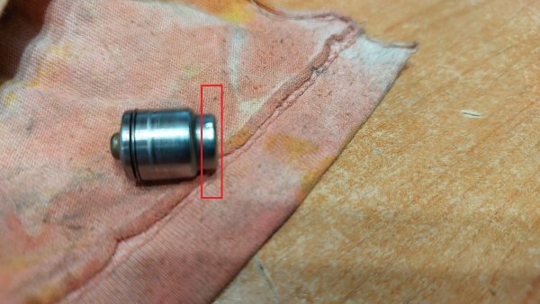

Лёха24 216 Опубликовано 16 октября, 2023 (изменено) 51 минуту назад, umz42164 сказал: а гидрокомпенсаторы какие лёгкие или тяжёлые, кто производитель? Гидрики КЕНО лёгкие. Вчера обнулил все и они были ниже пастели р.вала ,сегодня разобрал на 4м цилиндре гидрики выше постели,в следствии чего клапана до конца не закрываются. Как они накачали в себя масла ,что аж приоткрыли клапана ?Вот на фото компрессия .Планирую стачивать толкатели в гидриках . Изменено 16 октября, 2023 пользователем Лёха24 Поделиться сообщением Ссылка на сообщение Поделиться на другие сайты
БРОДЯГА74 5 861 Опубликовано 16 октября, 2023 6 минут назад, Лёха24 сказал: Гидрики КЕНО лёгкие. Вчера обнулил все и они были ниже пастели р.вала ,сегодня разобрал на 4м цилиндре гидрики выше постели,в следствии чего клапана до конца не закрываются. Как они накачали в себя масла ,что аж приоткрыли клапана ?Вот на фото компрессия .Планирую стачивать толкатели в гидриках . Точить тут уже бесполезно, нужна капиталка, бошки как минимум. Поделиться сообщением Ссылка на сообщение Поделиться на другие сайты
Лёха24 216 Опубликовано 16 октября, 2023 2 минуты назад, БРОДЯГА74 сказал: Точить тут уже бесполезно, нужна капиталка, бошки как минимум Когда я бошку делал,то несколько клапанов здорово ушли в сёдла ,но я тогда думал что компенсаторы съедят это ,а теперь видимо клапана ещё больше просели.В таких случаях при ремонте ГБЦ торец клапана стачивают ,что бы тот короче стал ,в моём случае легче толкатель сточить. Поделиться сообщением Ссылка на сообщение Поделиться на другие сайты
