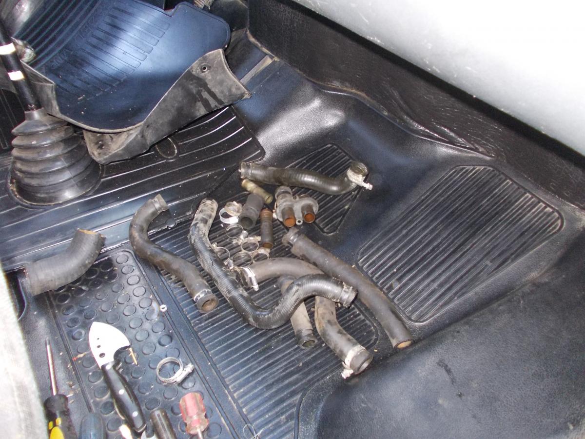

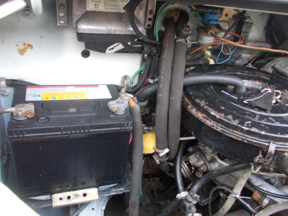

oberst 200 Опубликовано 23 июля, 2014 Занялся монтажем силиконовых патрубков и шлангов. Зажимаются хомутами хорошо, режутся ножом канцелярским легче чем сосиски :) Фото движка и печки 2 Поделиться сообщением Ссылка на сообщение Поделиться на другие сайты

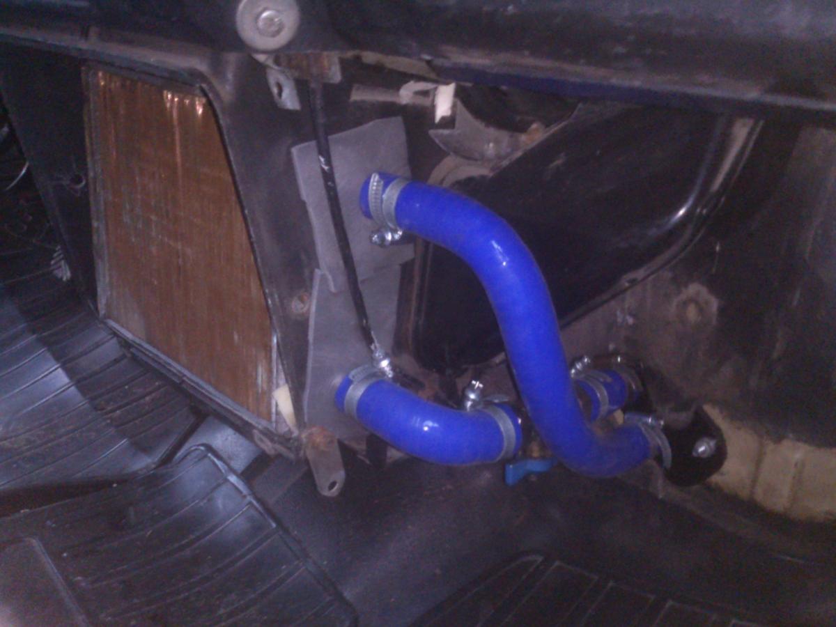

bulterma 0 Опубликовано 23 октября, 2014 (изменено) текут не на самой печке ,а на патрубках подводящих в стыках и с кабины и под капотом -------------------.извиняюсь может че не туда вставил но я сделал так-все горбатые в топку поставил простые прямые18мм и спускник воздуха.под капотом можно потом кран врезать и не ползать подтягивать .на старой газельке тоже все так было-никаких потеков. а это моя собака купил вместе с газелью в оренбурге Изменено 23 октября, 2014 пользователем bulterma Поделиться сообщением Ссылка на сообщение Поделиться на другие сайты
