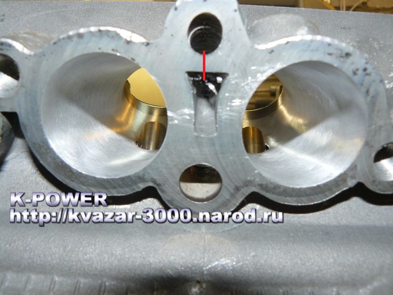

Романыч 31 7 Опубликовано 29 августа, 2013 доброго всем времени суток, 2 дня как с капиталки выехал и один вопрос не даёт мне покоя: на голове вот в этом месте есть отверстие, но только в 3 и 4 цилиндре, смотрел сегодня новую головы там отверстий нет вообще, как правильно должно быть? Поделиться сообщением Ссылка на сообщение Поделиться на другие сайты

Романыч 31 7 Опубликовано 30 августа, 2013 доброго всем времени суток, 2 дня как с капиталки выехал и один вопрос не даёт мне покоя: на голове вот в этом месте есть отверстие, но только в 3 и 4 цилиндре, смотрел сегодня новую головы там отверстий нет вообще, как правильно должно быть?никто не знает? Поделиться сообщением Ссылка на сообщение Поделиться на другие сайты
dvor 94 Опубликовано 2 сентября, 2013 (изменено) доброго всем времени суток, 2 дня как с капиталки выехал и один вопрос не даёт мне покоя: на голове вот в этом месте есть отверстие, но только в 3 и 4 цилиндре, смотрел сегодня новую головы там отверстий нет вообще, как правильно должно быть?ты смотрел наверно евро 3 . а по поводу моквы , плохие отзывы про них теперь. лучше пятый сьезд , ип. прокопов. Изменено 2 сентября, 2013 пользователем dvor Поделиться сообщением Ссылка на сообщение Поделиться на другие сайты
