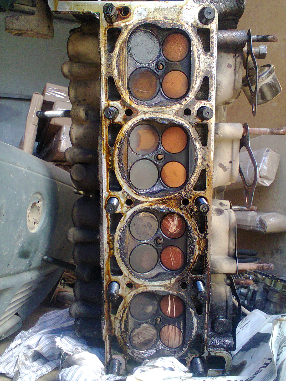

тельман
что можно сказать по фотке)? троила не работал 3 и 4 цииндр думал клапана прогорели)
фотка
Crady
не много.по ходу сёдла сели.меняй.как то глубоковато клапана в 3 и 4 сидят на выпуске.померий выступание штока клапана до оси распред вала,будет ясно
Леха306 52

Следы на прокладке что и второй не больно работал.
тельман
сверху вниз 1234
Леха306 52
сверху вниз 1234
Это мы поняли!!!
Олег Креди правильно написал!!!!
тельман
Это мы поняли!!!
)))))))))) менял колпачки нормально вроде ниче не просевшее завтра померяю ещё
Crady
на глаз может и нормально.но если будет меньше 35.5 мм то уже всё..или сёдла меняй,или клапана торцуй.
тельман
может все таки к спецам отвезти ну нет к ним доверия), а померять как ставпю линейку на шток клапана и
Crady
а померять как
линейка и штангуль циркуль.замеряешь линейку,толщину,ложишь на площадку под бугеля,и штангулем до торца клапана,вычитаешь толщину линейки,вот тебе и размер.

а они могут так вот внезапно просесть и из за этого аж цилиндры не работают?
тельман
еще у мня были завышены холостые обороты последнее время
Crady
могут.чуть вылезли и гидрик им уже на даст закрыться нормально.ты разбери их,рассухарь,можешь много "интересного" там найти

половину уже разобрал все норм думал может пуржинка где лопнула) вот на в первом цилиндре на нем масло видно у него с обратной стороны был такой нагарчик а осталльное вроде все ок притереть бы не мешало
