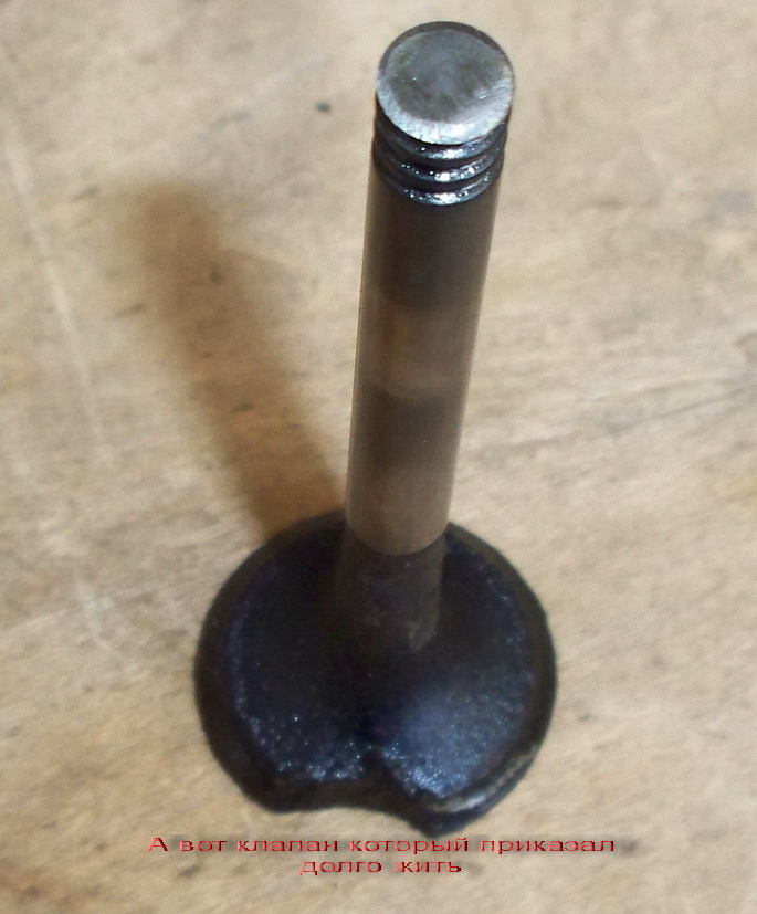

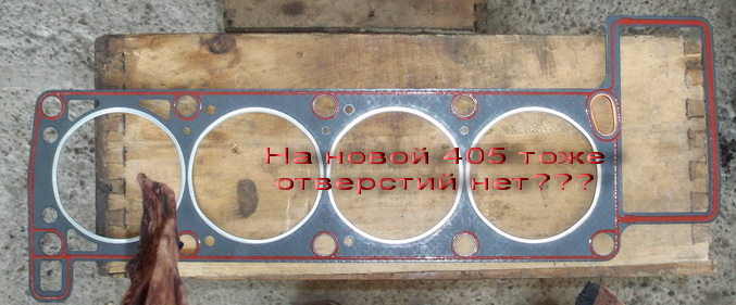

4х4 56 Опубликовано 20 февраля, 2015 Подскажите по прокладке. Пропала компрессия на 1 цилиндре. Снял голову, клапан прогорел выхлопной. машина на газу. Возник вопрос, прокладка почему то без отверстий под охлаждающие каналы на 1 цилиндр. как я понял это заводская фишка. вопрос? стоит ли пробить отверстия в прокладке, Для улучшения протока ОЖ.Или это как то связано с охлаждением двигателя??? Поделиться сообщением Ссылка на сообщение Поделиться на другие сайты
pam 72 Опубликовано 20 февраля, 2015 мдаа...доооолго клапан горел)В прокладке ничего не надо пробивать, правильно там всё сделано... Поделиться сообщением Ссылка на сообщение Поделиться на другие сайты
4х4 56 Опубликовано 20 февраля, 2015 интересно чем обосновано такое решение? Поделиться сообщением Ссылка на сообщение Поделиться на другие сайты
pam 72 Опубликовано 20 февраля, 2015 Чтоб правильно циркулировала охлаждайка...Сделаешь доп.дырки - будет перегрев в 4 цилиндре... Поделиться сообщением Ссылка на сообщение Поделиться на другие сайты
4х4 56 Опубликовано 20 февраля, 2015 Спасибо за инфу. Поделиться сообщением Ссылка на сообщение Поделиться на другие сайты
pam 72 Опубликовано 20 февраля, 2015 Та не за что... Вот ТУТ много интересного. Поделиться сообщением Ссылка на сообщение Поделиться на другие сайты
4х4 56 Опубликовано 20 февраля, 2015 Преогромное спасибо. ценнейшая брошюрка :rolleyes: Поделиться сообщением Ссылка на сообщение Поделиться на другие сайты
Вовик 872 Опубликовано 20 февраля, 2015 4х4,Судя по фото,ножку клапана уже стачивали,значит седла уже просевшие. Новый клапан у тебя долго не проработает,прогорит опять. Надо менять седла или гбц целиком Поделиться сообщением Ссылка на сообщение Поделиться на другие сайты
pam 72 Опубликовано 20 февраля, 2015 кстати, да, верно...и заполни профиль, откуда сам есть то?Если с Москвы и области, вези голову в механику.ну или в другую какую нить нормальную контору... Поделиться сообщением Ссылка на сообщение Поделиться на другие сайты
