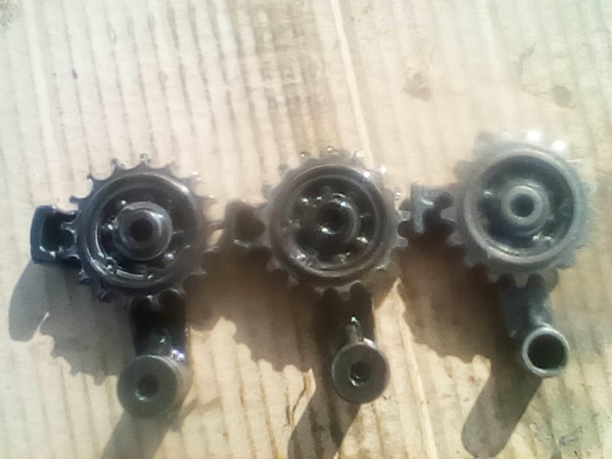

bumbox 2 Опубликовано 17 мая, 2017 (изменено) Добрался сегодня до Грм и обнаружил вот такую картину( неужели из за этого такой шум был... Комплект Грм прошел 32 тыщ км( потшипники как новые а зубьям хана. Слева на фото верний в середине нижний а справа вообще старый ,я даже не помню сколько он прошел, просто для сравнения сфоткал . Изменено 17 мая, 2017 пользователем bumbox 1 Поделиться сообщением Ссылка на сообщение Поделиться на другие сайты

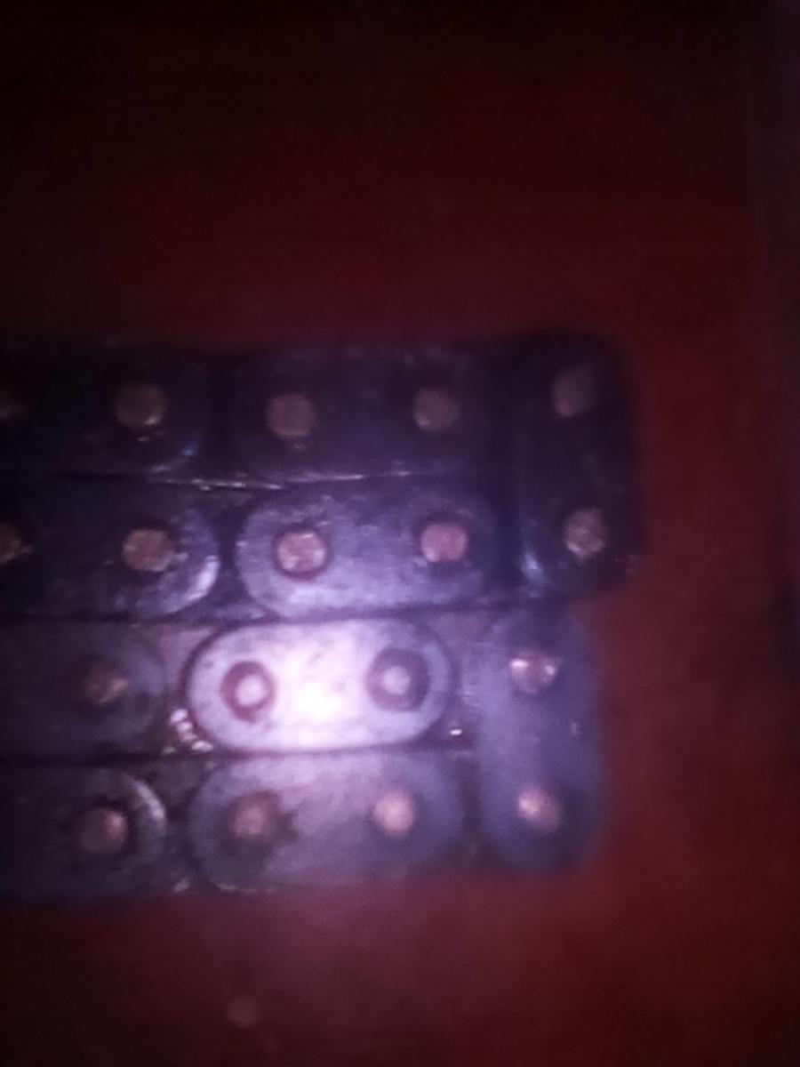

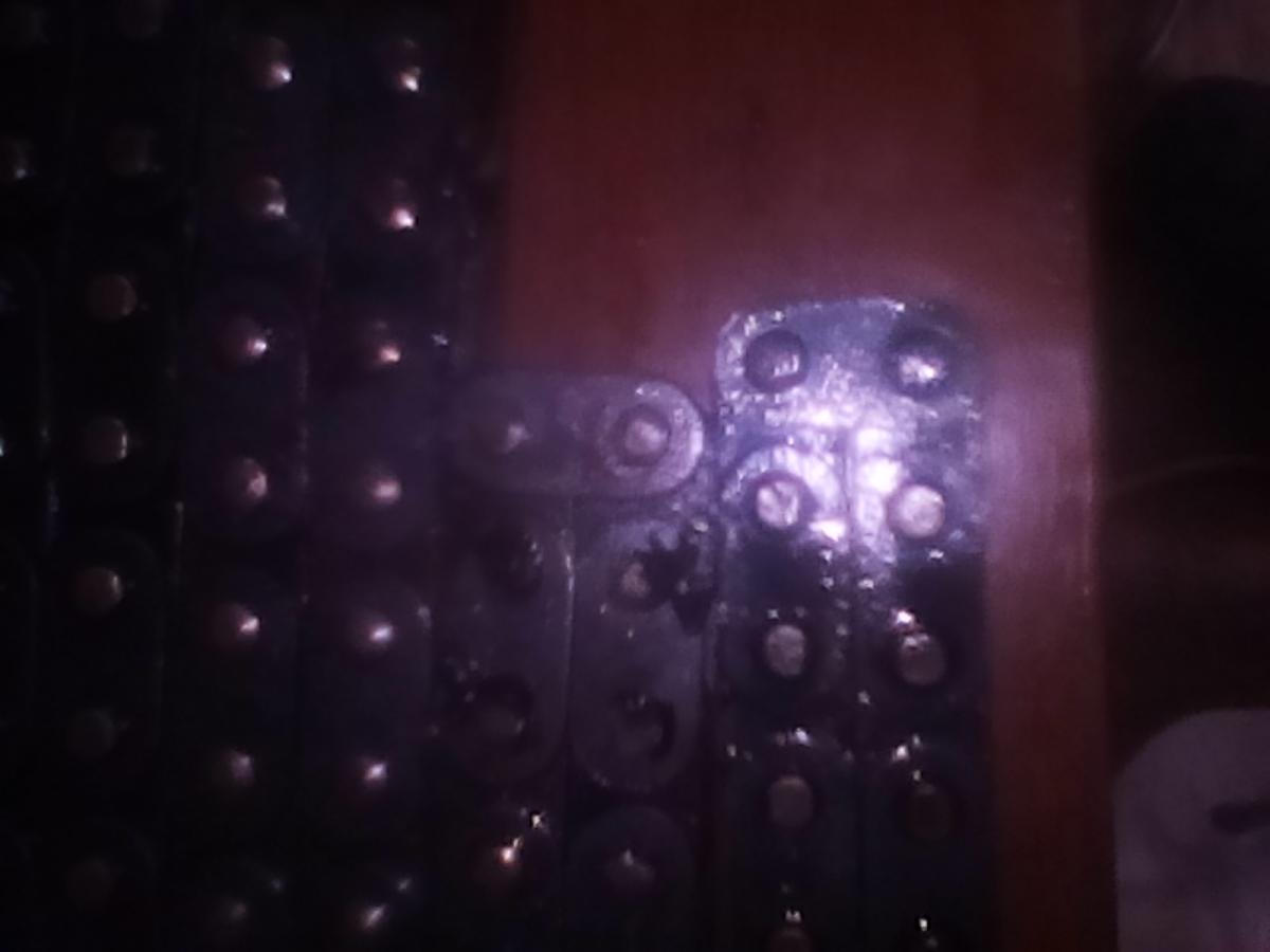

bumbox 2 Опубликовано 17 мая, 2017 А вот и цепи.. Те что самые вытянутые прошли всего 32 тыщ км а те что покороче прошли даже не помню сколько, но больше 200 тыщ точно. Комплект под названием eurolux. Вот такой вот комплект мне попался:( 1 Поделиться сообщением Ссылка на сообщение Поделиться на другие сайты
Максим Павлович 123 Опубликовано 17 мая, 2017 Цепи всего 32тыщ прошли...Новое не значит хорошее, если есть подозрение, исключать из "списка" нельзя Поделиться сообщением Ссылка на сообщение Поделиться на другие сайты
