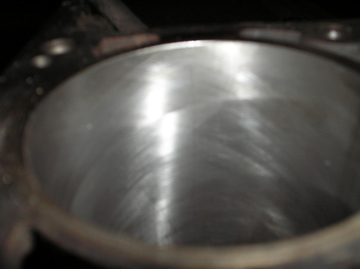

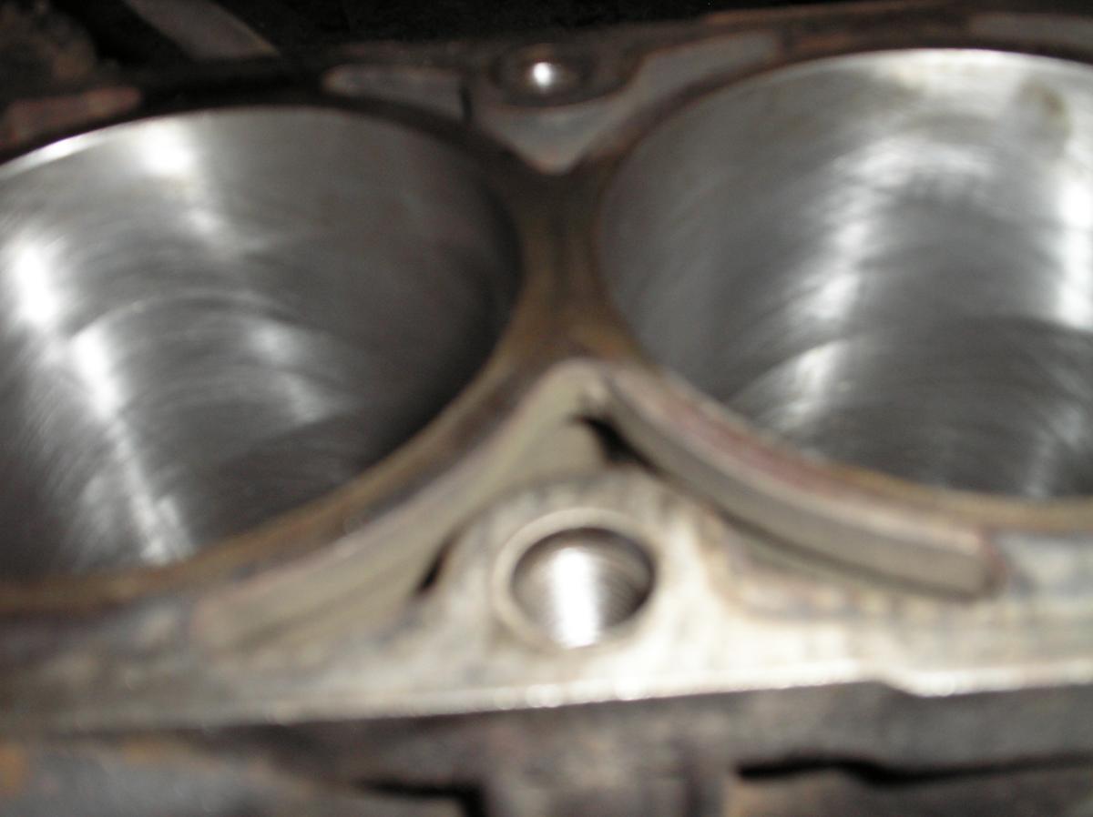

2110MRC 86 Опубликовано 17 февраля, 2018 Добрый день. Сегодня забрал блок 409 с расточки в первый ремонт.Привез домой и обноружил что поршня не пронумерованы, только один поршень отмечен маркером цифрой 2. остольные поршнт я так понимаю идентичны и можно ставить в любой цилиндр? Просто сколько точили всегда поршня были пронумерованы мотористом по цилиндрам. Поделиться сообщением Ссылка на сообщение Поделиться на другие сайты
Берси 623 Опубликовано 17 февраля, 2018 Добрый день. Сегодня забрал блок 409 с расточки в первый ремонт.Привез домой и обноружил что поршня не пронумерованы, только один поршень отмечен маркером цифрой 2. остольные поршнт я так понимаю идентичны и можно ставить в любой цилиндр? Просто сколько точили всегда поршня были пронумерованы мотористом по цилиндрам.Хон - хороший сделали после расточки? Какой угол примерно от вертикали?Нутромера у тебя конечно нет? Если нужно точно подобрать поршни по отверстиям - чиркай в личку или звони. Крэди даст инфу как связаться. Поделиться сообщением Ссылка на сообщение Поделиться на другие сайты
вилли 985 Опубликовано 17 февраля, 2018 Нутромера у тебя конечно нетИзвиняюсь ,вопрос по нутромеру.Обязательно ли колибровочные пластины или можно как то иначе? Поделиться сообщением Ссылка на сообщение Поделиться на другие сайты
2110MRC 86 Опубликовано 17 февраля, 2018 Хон - хороший сделали после расточки? Какой угол примерно от вертикали?Нутромера у тебя конечно нет? Если нужно точно подобрать поршни по отверстиям - чиркай в личку или звони. Крэди даст инфу как связаться.Хон от вертикали на вскидку 1-2 градуса.Нутромера нет.С ним думаю было бы проще Поделиться сообщением Ссылка на сообщение Поделиться на другие сайты
Берси 623 Опубликовано 17 февраля, 2018 Извиняюсь ,вопрос по нутромеру.Обязательно ли колибровочные пластины или можно как то иначе?Вилли дружище - что по твоему такое "кОлибровочные пластины"?Ты вероятно имеешь в виду плитки Йогансона - (плоскопараллельные меры длины)?Можно конечно и иначе, можно обойтись и без них, что бы найти разницу в размерах - но для этого нужно иметь микрометр и нутромер.При этом мы не будем знать истинного размера отверстия и поршня - но мы сможем с точностью до полсотки знать размер зазора любого поршня в любом цилиндре.Хон от вертикали на вскидку 1-2 градуса.Нутромера нет.С ним думаю было бы проще1 - 2 градуса? это вертикальные линии - это не хон, фото можешь сделать. Поделиться сообщением Ссылка на сообщение Поделиться на другие сайты
2110MRC 86 Опубликовано 17 февраля, 2018 Вилли дружище - что по твоему такое "кОлибровочные пластины"?Ты вероятно имеешь в виду плитки Йогансона - (плоскопараллельные меры длины)?Можно конечно и иначе, можно обойтись и без них, что бы найти разницу в размерах - но для этого нужно иметь микрометр и нутромер.При этом мы не будем знать истинного размера отверстия и поршня - но мы сможем с точностью до полсотки знать размер зазора любого поршня в любом цилиндре.1 - 2 градуса? это вертикальные линии - это не хон, фото можешь сделать.Щас попробую сфоткать Поделиться сообщением Ссылка на сообщение Поделиться на другие сайты
2110MRC 86 Опубликовано 17 февраля, 2018 Лучше что то не могу сфоткать. Поделиться сообщением Ссылка на сообщение Поделиться на другие сайты
Берси 623 Опубликовано 17 февраля, 2018 Нормальный угол - пойдёт.главное отмыть от песка поверхность. и подогнать поршни по отверстиям с нужными зазорами. Поделиться сообщением Ссылка на сообщение Поделиться на другие сайты
2110MRC 86 Опубликовано 17 февраля, 2018 (изменено) Нормальный угол - пойдёт.главное отмыть от песка поверхность. и подогнать поршни по отверстиям с нужными зазорами.Берси я бы тебе в личку написал но как оно там.Ты мне подскажи как мне поршня щас по цилиндрам распихать))) Мне токарь только на одном написал цифру 2 " и 0.5. И все.А с другими то как поршнями поступить Изменено 18 февраля, 2018 пользователем Дмитрий Поделиться сообщением Ссылка на сообщение Поделиться на другие сайты
