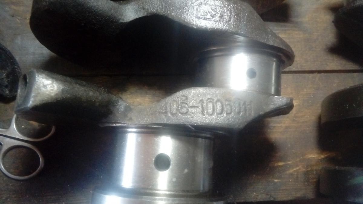

Вовик 871 Опубликовано 22 марта, 2018 В продаже есть коленвал 409 с таким обозначением-4092105015. Вот такие цифры. Но обычный вроде 409100 и дальше я не помню какие цифры.В чём может быть различие. Поискал инфу в инете, ничего не нашёл. Индекс мотора только есть 4092.10-это не серийный мотор 170 кобыл.Продавец говорит, что стоял на Уазике. Что за вал?Маркировка колена с заводского 409 то буханки Е-4И обычное 406-405 колено. Поделиться сообщением Ссылка на сообщение Поделиться на другие сайты
увар 37 Опубликовано 22 марта, 2018 Маркировка колена с заводского 409 то буханки Е-4И обычное 406-405 колено.Буквально сегодня забрал с транспортной этот коленвал. Съездил померял и проверили на биение. Вал хороший, в допусках, шлифовать не надо, биения нет, прямой. На нём цифры, как я и писал. 4092105015. На вашем фото больше цифр.-4092100501101 Спрашивал у шлифовщиков и мотористов, они тоже толком нихрена не знают. Говорят ставь и всё, нормальный вал, обычный, а цифры почему на валах разные-Х.З. Может мой вал не евро, а простой какой нибудь. Продавец сказал, что сняли со сгоревшего Уазика, вроде как Хантера. Я уточнять не стал. Поделиться сообщением Ссылка на сообщение Поделиться на другие сайты
Берси 623 Опубликовано 23 марта, 2018 просто эти валы изготавливают разные производители - и как следствие у них свои каталожные номера Коленчатый вал 4092.1005011, основные размеры.— радиус кривошипа : 47+-0,05 мм— радиус противовесов : 85 мм— диаметр коренных шеек : 62-0,035, 62-0,054 мм— диаметр шатунных шеек : 56-0,025, 56-0,044 мм— диаметр фланца коленвала : 80-0,046 мм— длина коленчатого вала : 562 мм— ширина шатунных шеек : 26+0,1 мм— ширина коренных шеек:— средней : 34+0,05 мм— первой, второй, четвертой и пятой : 34+0,3 ммЧертеж и размеры коленвала 4092.1005011 для двигателей семейства ЗМЗ-409.10.Коленчатый вал 4092.1005011 производства ОАО ЗМЗ имеет следующую маркировку :— На первом противовесе товарный знак ЗМЗ и штамп ОТК ударным способом.— На щеке седьмого противовеса товарный знак ЗМЗ в литье.— На щеке восьмого противовеса обозначение детали в литье.Конструктивные и технологические особенности коленчатого вала 4092.1005011.Коленчатый вал 4092.1005011 имеет полноопорную конструкцию и восемь противовесов, по два противовеса для каждого кривошипа. Это обеспечивает лучшую разгрузку от воздействия центробежных сил и изгибающих моментов. Коренные и шатунные шейки коленвала подвергаются местной закалке токами высокой частоты до твердости 46-56 HRC.Коленчатый вал динамически сбалансирован. Допустимый дисбаланс не должен превышать 18 гсм. У оригинального коленчатого вала на щеках и противовесах есть базовые площадки, которых может не быть на контрафактном вале. Поделиться сообщением Ссылка на сообщение Поделиться на другие сайты
