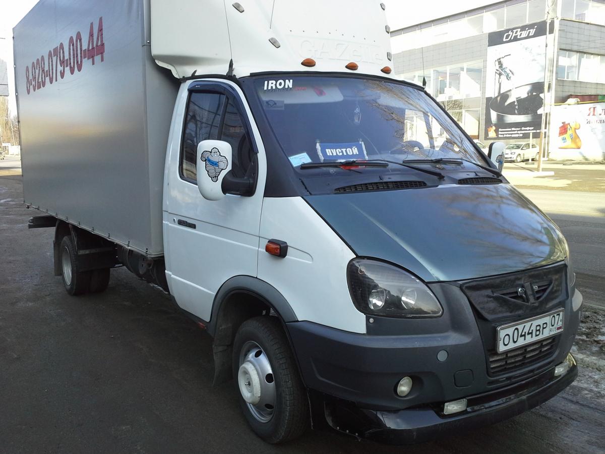

Rustam044 22 Опубликовано 12 февраля, 2014 (изменено) . Ребята я уже два года езжу на 409том движке мне очень нравится тяга хорошая, с прицепом и смоими габаритами я тягаюсь по трассе с бизнес газелями, и гружу я на мою ласточку по пять, шесть тон.] Изменено 12 февраля, 2014 пользователем Rustam044 Поделиться сообщением Ссылка на сообщение Поделиться на другие сайты

vladimirlada 0 Опубликовано 28 июня, 2014 . Ребята я уже два года езжу на 409том движке мне очень нравится тяга хорошая, с прицепом и смоими габаритами я тягаюсь по трассе с бизнес газелями, и гружу я на мою ласточку по пять, шесть тон.]20140126_175653-1.jpg20131224_114810.jpgПривет! А ты переделывала двигатели. Или сразу ставил 409? Какие ощущения после 405 ? Прошивку мозгов делал? Расход топлива увмличился? Я интересуюсь потому что сам на 405 таскаю груз под 3т . Я скажу что слабоват для такой загрузки 405. Хотелось узнать твои мысли по этому поводу. Поделиться сообщением Ссылка на сообщение Поделиться на другие сайты
