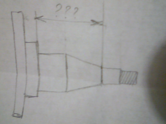

МихаилZ 66 Опубликовано 12 ноября, 2013 (изменено) есть возможность возьми газелью ступицу и соболиную и все обмерять. нужно зделать копию соболиной оси . отталкивайся от утолщения под сальник Изменено 12 ноября, 2013 пользователем МихаилZ Поделиться сообщением Ссылка на сообщение Поделиться на другие сайты

Кирилл 843 Опубликовано 12 ноября, 2013 (изменено) Если бы я мог обмерять, то всё бы сюда выложил давно. Прям таки секретная величина... А вот смысл какой такую толстую делать её целиком? Достаточно на месте крепления нужную толщину обеспечить. Изменено 12 ноября, 2013 пользователем Кирилл Поделиться сообщением Ссылка на сообщение Поделиться на другие сайты

Кирилл 843 Опубликовано 13 ноября, 2013 Спасибо Ром!!! А на сколько мм протачивать цапфы??? Поделиться сообщением Ссылка на сообщение Поделиться на другие сайты
pitbul 20 Опубликовано 13 ноября, 2013 День третий, поставили левую рессору, повесили балку, часа три ушло на верхние кронштейны аммартизаторов, очень неудобно сверлить верхние отверстия. Укоротили рулевой вал на 9см, установили новый кронштейн под гур, ну и сам гур,собрали рулевой вал.рома 372,подскажи пожалуйста как крепятся тормозные шланги газелевские? у меня к суппорту крепится через болт. Кирилл,завтра перемеряю , напишу на сколько укоротить цапфу. Поделиться сообщением Ссылка на сообщение Поделиться на другие сайты

pitbul 20 Опубликовано 14 ноября, 2013 (изменено) Кирилл,перемерял цапфу, общая длинна 105мм, резьба 25мм, посадочное под наружный подшипник 20мм, дальше конус 30мм, посадочное под внутренний пошипник не трогаем. Сегодня собрал поворотные кулаки, поперечную и рулевую тяги, перебрал ступици, заменил смазку и установил их на место, целый день моросил дождик. Изменено 14 ноября, 2013 пользователем pitbul Поделиться сообщением Ссылка на сообщение Поделиться на другие сайты
Кирилл 843 Опубликовано 14 ноября, 2013 pitbul, спасибо за труды! На сколько я понял мерял ты от тела кулака и в 105 мм входят: рабочее место сальника - посадочное внутреннего подшипника - конус - посадочное наруж.подшипника - резьба. А размеры ты написал от резьбы, мне то нужно от кулака: всётаки базовая деталь. Поделиться сообщением Ссылка на сообщение Поделиться на другие сайты
МихаилZ 66 Опубликовано 14 ноября, 2013 логичнее мерять от утолщения под спальник. в него упирается подшипник. А как ось засажена в кулак с какой погрешностью хз. Конечно не много но все таки. Поделиться сообщением Ссылка на сообщение Поделиться на другие сайты
pitbul 20 Опубликовано 14 ноября, 2013 Кирилл,объясни токарю что тебе нужен размер цапфы 105мм, остальные размеры он снимет с газелевского поворотного кулака. Поделиться сообщением Ссылка на сообщение Поделиться на другие сайты
Кирилл 843 Опубликовано 14 ноября, 2013 Ребятки! Не издевайтесь над моей психикой расшатанной маскофскими пробками, скажите вот этот размер после проточки, умоляю!!! Поделиться сообщением Ссылка на сообщение Поделиться на другие сайты
pitbul 20 Опубликовано 15 ноября, 2013 Кирилл,60мм,+20мм тело под наружный подшипник,+ 25мм резьба =105мм. Ну всё сегодня закончил все работы по замене подвески, прокачал только передний контур, проехал, тормоза хреновые, завтра буду прокачивать по новой. Заодно поменял передние колодки. Итог, за 5 дней по 7 часов провёл замену подвески на полу, без ямы. Дольше собирал комплектующие.Будут вопросы с удовольствием отвечу. Поделиться сообщением Ссылка на сообщение Поделиться на другие сайты
Кирилл 843 Опубликовано 15 ноября, 2013 (изменено) pitbul,Спасибо! Хреновые, наверно колодки не притёрлись, диски замаслены. Фотографий наделай и выложи, поэтапно не фотал поди. Поперечину рамы у задних кронштейнов рессор не менял на газелиную? Изменено 15 ноября, 2013 пользователем Кирилл Поделиться сообщением Ссылка на сообщение Поделиться на другие сайты
