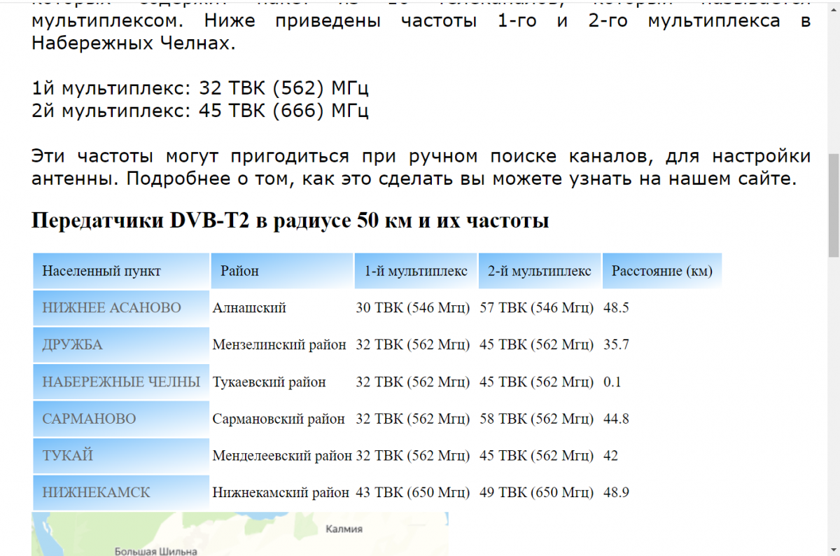

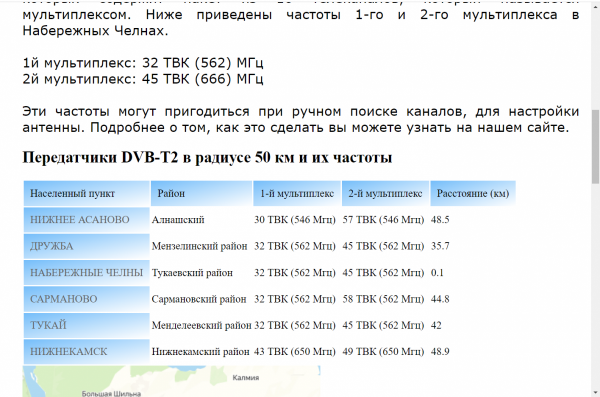

Алексей Ф. 9 608 Опубликовано 5 июля, 2023 Вот статейка вроде правильная с фотками антенн. У меня как раз вариант узкого приема на 21-23 каналах рядом идут оба мультиплекса цифры, но люди на горе в деревне и на логоперы "Дельта" принимаю устойчиво сигнал за 67 км от передатчика мощного. https://dvbpro.ru/10-sovetov-kak-vybrat-i-ustanovit-naruzhnuju-antennu/#:~:text=Логопериодическая антенна выручает%2C если мультиплексы,выбор – антенна «волновой канал» В Челнах такие частоты эфирной цифры. Поделиться сообщением Ссылка на сообщение Поделиться на другие сайты
